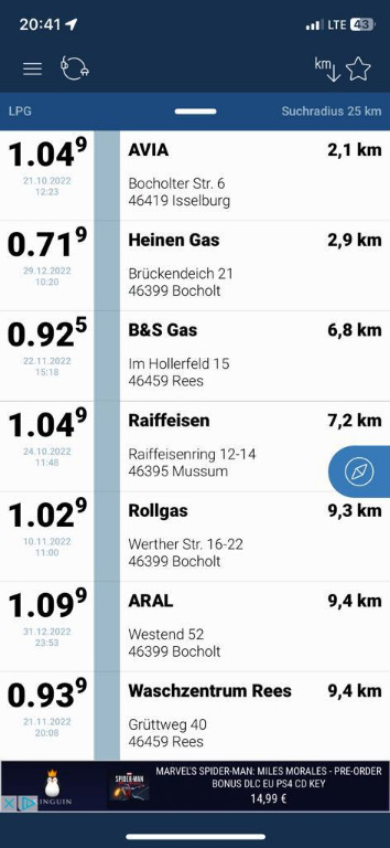

    Tankflasche ist normales LPG von der Tanke. Da achte ich nur auf den Propan/Butan Anteil. Habe eine App, welche mir mitteilt, welche Wintergas mit 95/5 oder sogar 100% Propan haben.

  • Hallo Kalle, ich hatte gehofft, du hast eine extra lpg Tank App, bei uns gibt es ein paar autogas Tankstellen, die sind erheblich günstiger als auf ner normalen Tankstelle. In Ludwigsfelde ist eine da kostet lpg 0,99€ der Liter. Ich muss auch mal bei unserem Kühlschrank nachschauen, der schon besser gekühlt. Zur Zeit geht es am kältesten über 220 volt. Danke dir trotzdem
