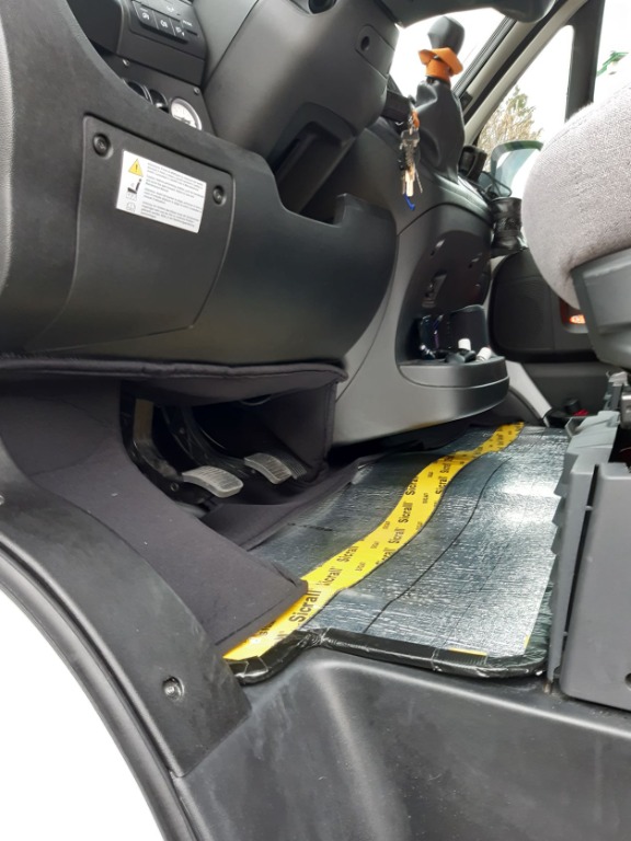

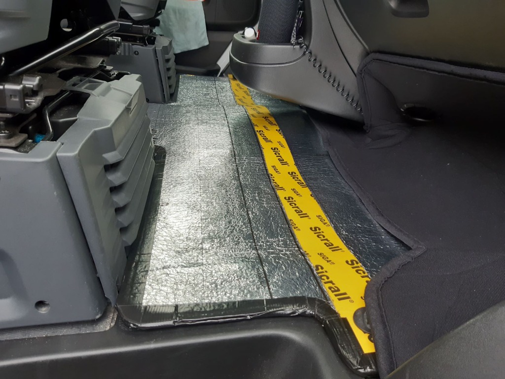

    da magst Du durchaus recht haben, war auch eher der Vollständigkeit halber erwähnt. Einen Teil der Maßnahmenliste haben wir auch schon (Außen- und Fußraumdämmung).
    Im Winter steht unser WoMo ungenutzt im Hof. Wir haben aber schon erlebt, daß es im Spätherbst bei tagsüber schönem Wetter nachts doch sehr 'schattig' wurde. Dafür reichte das, was wir an Dämmung vorne haben.

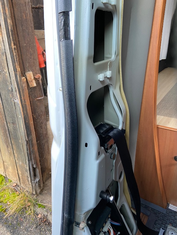

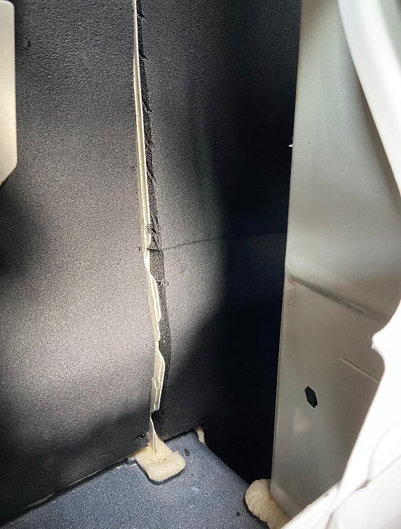

    Ich hatte auch erst Befürchtungen, dass sich Feuchtigkeit auf dem Armaflex absetzen würde.
    Habe dann im Winter die B-Säulen Verkleidung mal abgenommen und es war alles absolut trocken.
    Das Armaflex lässt keine direkte Wärmebrücke mehr zu. Die Innenseite hat „fast“ Raumtemperatur während die Klebeseite am „eiskalten“ Metall anliegt.
    Aber das ist ja wohl auch exakt der Vorteil einer vernünftigen Isolierung.
    Ich werde übrigens auch in nächster Zeit mal die Oberschränke im Fahrerhaus demontieren und dort an den „nackten“ Stellen ebenfalls Armaflex einsetzen. Das sollte dann auch im Sommer von Vorteil sein.

    Die Isolierung der B-Säule werde ich noch machen, bei der Türisolierung mit Armaflex bin ich noch am überlegen. An den Türen (Fenstern) ist viel Wasser 'unterwegs' - wohlgemerkt meine ich nicht Kondenswasser, sondern Regenwasser, Waschwasser etc. Ob das zum Blech hin vernünftig abtrocknet ? Zwar reduziert Armaflex Kondensation, aber gleichzeitig auch Luftzirkulation, die zum Trocknen benötigt würde.
