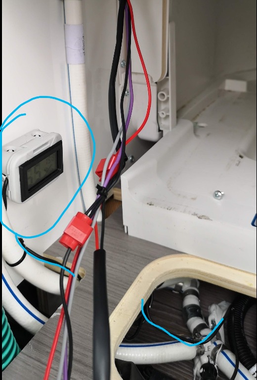

    Zusätzlich hab ich an allen zugänglichen Schlauch Verbindungen solche Feuchtigkeits-Sensoren installiert (total 6 Stück):
    https://a.aliexpress.com/_EwcpIRB
    Hier mal einen Blick in den WC-Schacht, wo 2 Fühler sind:
    Die Anzeigen hab ich in kleine Strom-Verteiler Dosen eingesetzt, wo ich ein Rechteck aus dem Deckel ausgeschnitten habe.
    1x jährlich die Batterien wechseln, und ansonsten funktionieren die Dinger.
