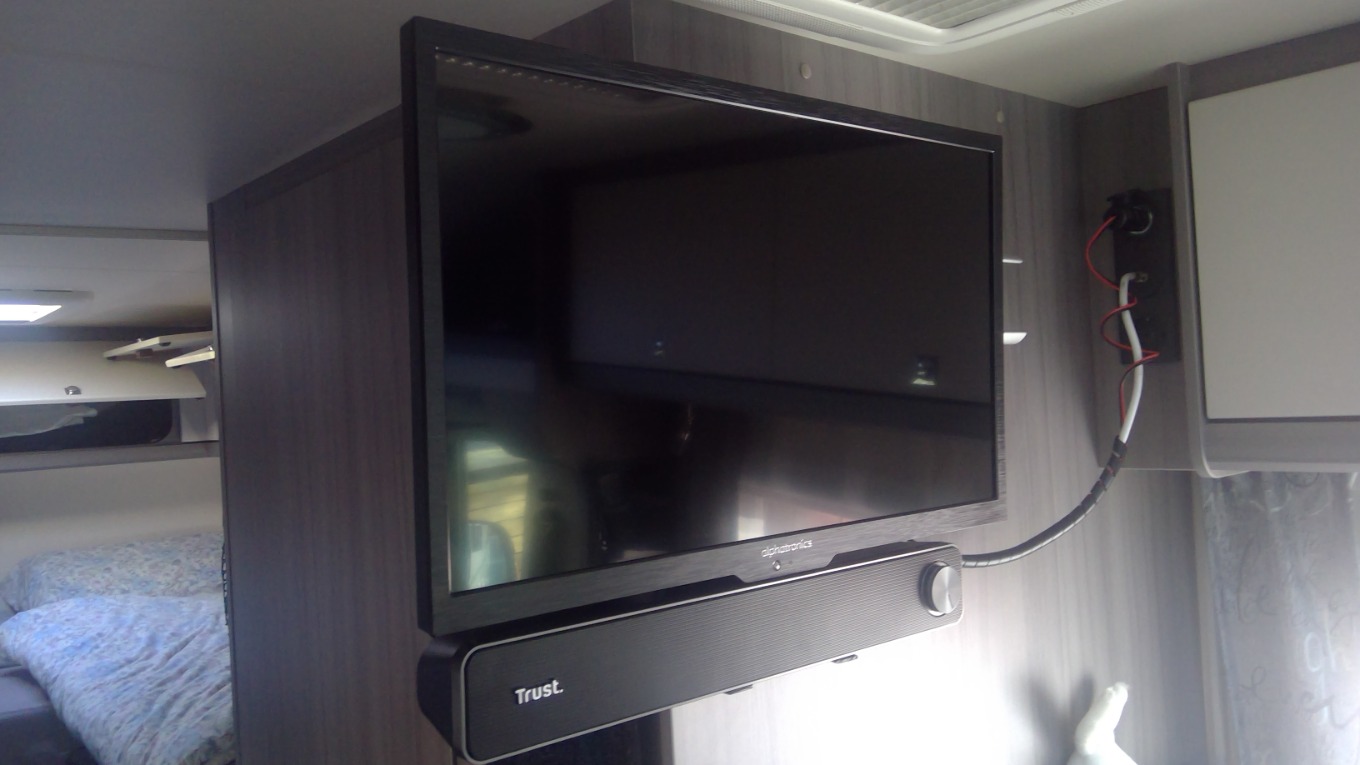

    Die Soundbox wird nur mit einem Kombikabel USB/ Klnke mit dem TV verbunden. Im Menue des TV steht bei mir die Funktion SPDIF auf automatisch. Die TV Boxen werden abgeschaltet. Nur die Halterung muss selber gebaut werden, aber das werden bei mir nur zwei Bügel, die an der Rückseite der TV Halterung verschraubt werden.
    VG, Hartmut
  • Moin Hartmut, wir haben jetzt auch die Soundbar und sind wirklich überrascht wie gut das klingt. Hast du schon die Halterung gebaut? Du kannst ja bitte mal nen Bild machen.
    Wir werden es auch einfach lösen, es soll jedenfalls über den TV passen.
    Gruß Stephan & Birgit
  • Moin Stephan & Birgit

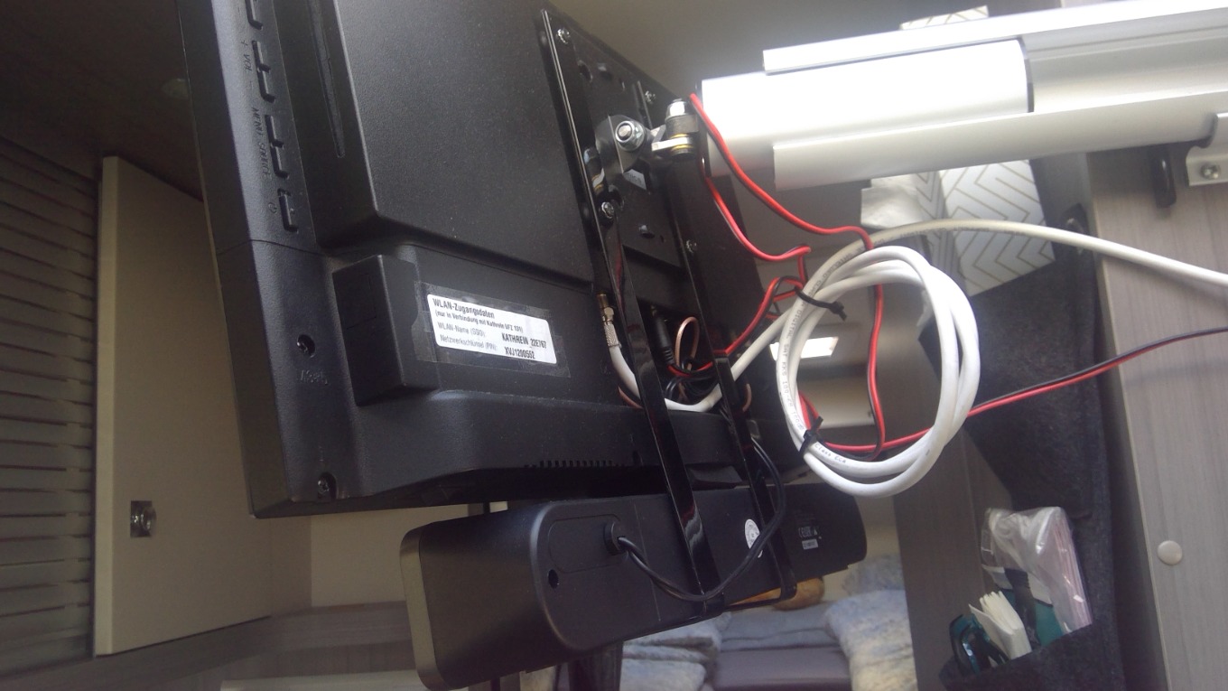

    zur Montage habe ich nur zwei Stück Flachstahl, welches ich noch rumliegen hatte, auf Länge geschnitten und zu Winkeln gebogen, anschliessend schwarz (da ursprünglich weiss) mit der Sprühdose lackiert. Die Befestigungsbohrungen habe ich so gesetzt, dass die Befestigung des TV an dessen Halterung genutzt werden kann. Allerdings habe ich die Soundbar unterhalb des TV angebracht, leicht seitlich versetzt, damit man noch ohne Fingerakrobatik an den Einschaltknopf kommt. Foto folgt!
    VG, Hartmut
  • Hoffe man kann auf den Fotos etwas erkennen. Die Soundbar habe ich mit 3M doppelseitigem Klebeband an den Winkeln befestigt. Das klebt wie Teufel und ist für das geringe Gewicht der Soundbar mehr als ausreichend. Miss mal genau aus, ob es bei einer Befestigung oben am TV passt, könnte etwas knapp werden. Falls bei der unteren Befestigung Bedenken bzgl. der Kopffreiheit bestehen sollten- es gibt keinerlei Einschränkungen.
