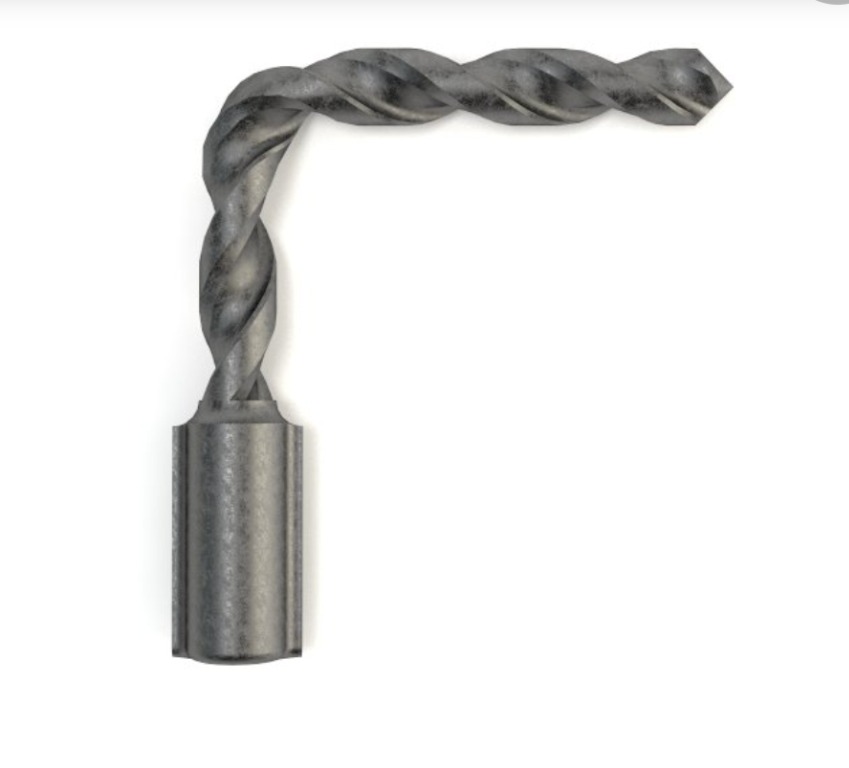

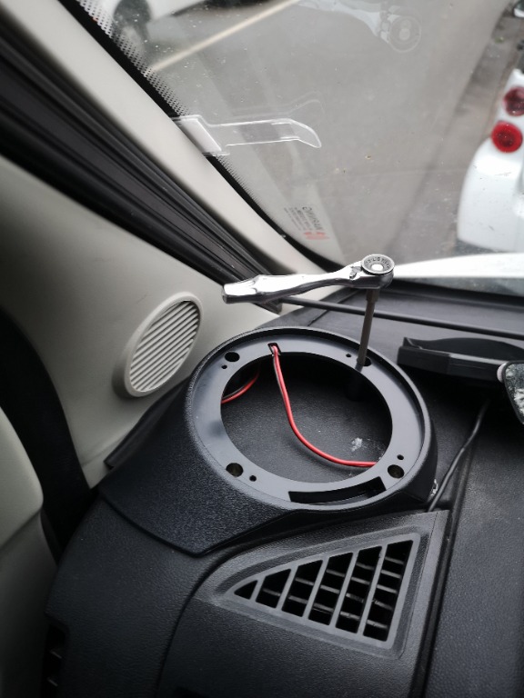

  • Hi Rainer,
    ist der "um die Ecke Bohrer" mit im Set oder musst du ihn extra kaufen?
    LG, Richard
    Davor BMW 1200RT und andere
  • Moin Richard,
    kürzeste Weg: vergiss an den Stellen die Originalschrauben, nimm selbstschneidende oder Spax- geht wunderbar.
    VG, Hartmut

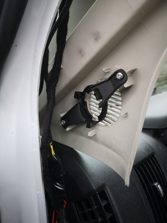

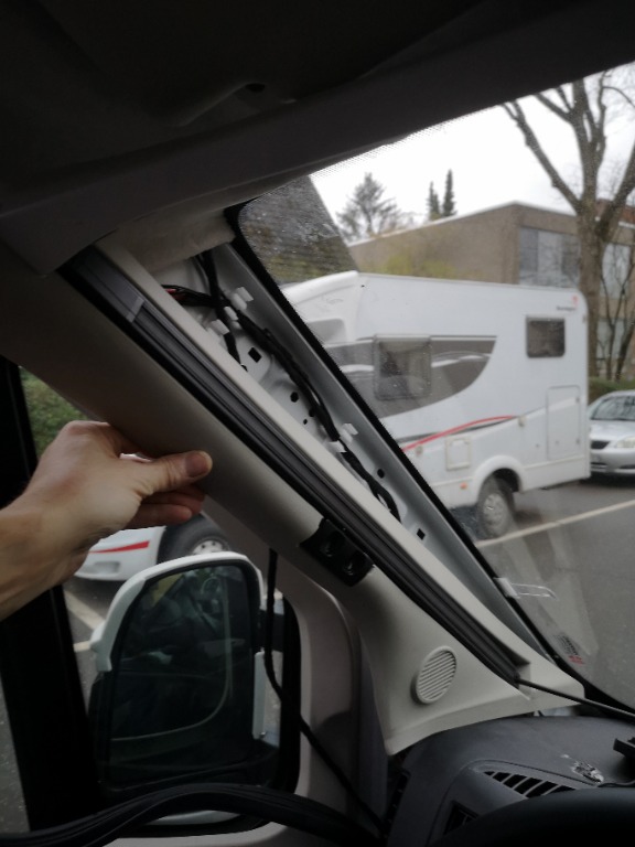

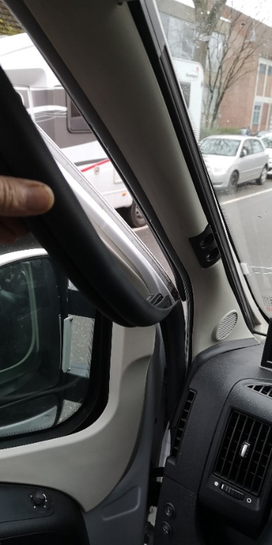

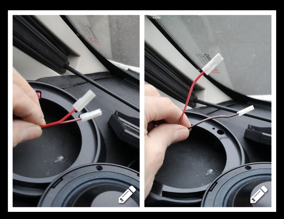

  • Ich hab´s heute getan und die Lautsprecher eingebaut
    Der Einbau ist wirklich einfach und gemütlich in 1,5 Stunden erledigt.
    Im Internet gibt es mehrere Videos zum Einbau, die wirklich hilfreich sind.
    Ein wenig Überwindung bedarf es, die seitlichen Verblendungen herauszuhebeln, aber die sind mit recht stabilen Clipsen befestigt.
    Die Halterungen habe ich mit Spax-Schrauben befestigt.
    Hilfreich ist es, für die Schraubarbeiten eine Bosch-Ixo mit Winkelgetriebe zu benutzen.
    Dieses kleine Teil passt fast überall rein und man muss nicht mit langen Schraubendrehern rumwerken.
    Das Ergebnis sieht recht ordentlich aus
    Nur mal zum Vergleich: die Alpine-Lautsprecher und die serienmäßig eingebauten.
    Gruß Thomas & Angelika
