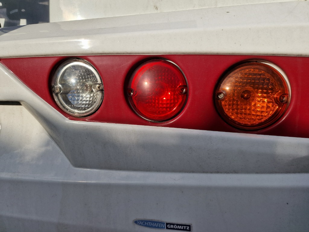

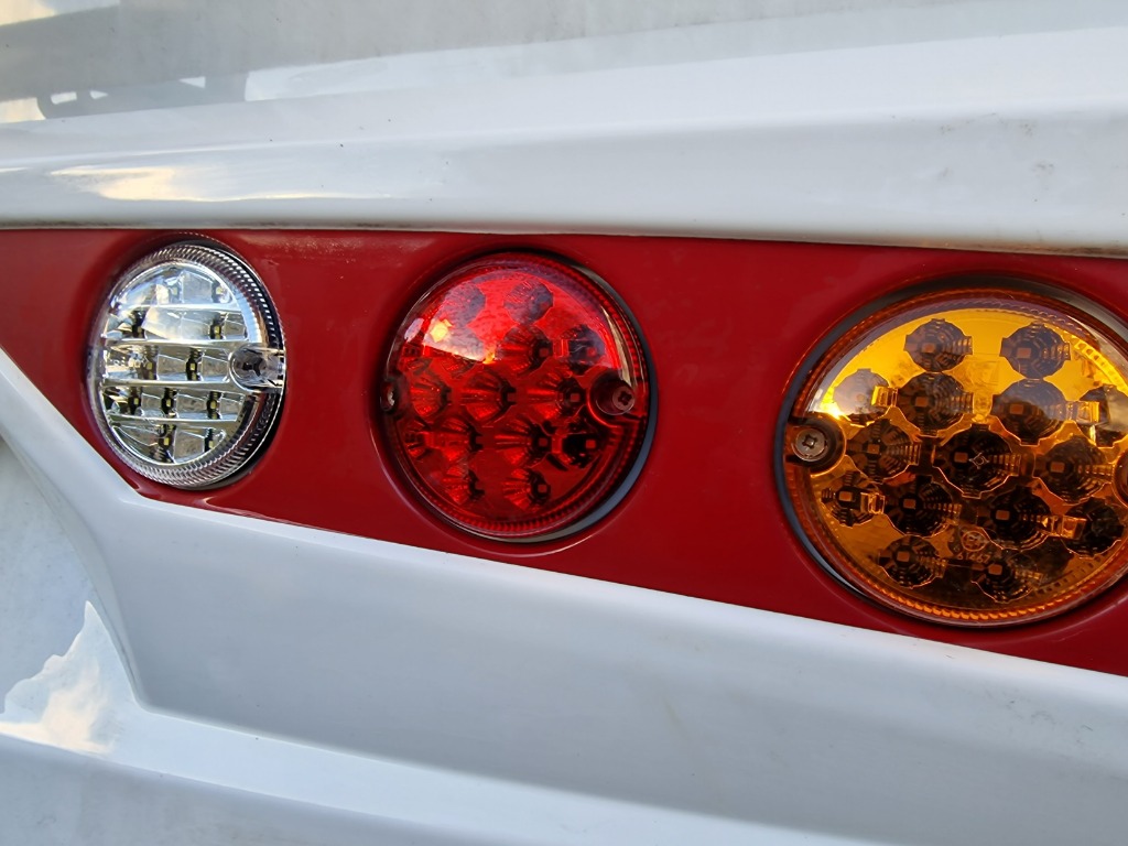

    nachdem hier reichlich über die Umrüstung der Scheinwerfer auf LED berichtet wurde, hier mein Beitrag über die Umrüstung der Rückleuchten.
    Bei unserem 2015er Optima sind sechs runde Leuchten verbaut und da die im Laufe der Zeit schon etwas gelitten haben, gabs nun was Neues.
    Einen kompletten Umrüstsatz gibt es im Fachhandel und die Dinger sind auch nicht teuer.
    Im Gegensatz zu dem Scheinwerfern ging es uns es bei den Rückleuchten nicht nur um die bessere Lichtausbeute sondern auch um die extreme Haltbarkeit.
    Wir fahren mangels Tagfahrlicht immer mit Licht und die Lebensdauer der Glühlampen in den Rücklichtern ist halt begrenzt und da fällt dann auch schon mal unbemerkt was aus.
    Ich habe Fotos vorher - nachher eingestellt und ein Bild der wasserdichten Steckverbindungen an den LED Einheiten.
    Den männlichen Part der Stecker muss man separat kaufen und es ist beim Umbau etwas Lötarbeit nötig.
    Wir sind zufrieden, die Dinger sehen gut aus, sind schön hell und halten ewig.
    LG Uli
    Vorher
    Nachher

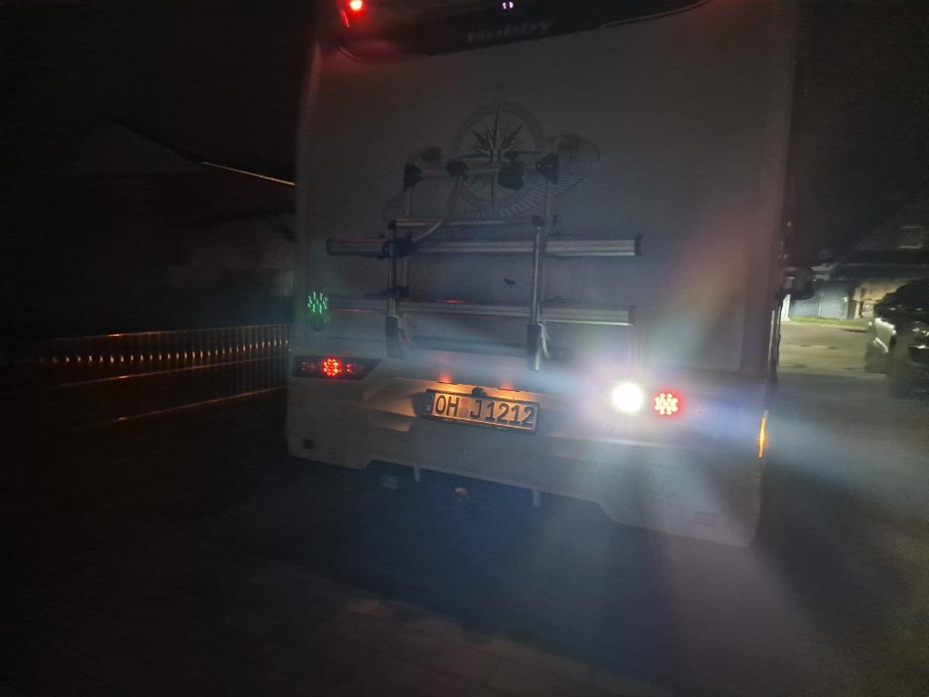

  • Moin Uli. Die finde ich auch Intressant. Magst du noch mal ein Foto vom abend machen ? Wenn die Lampen an sind?
    Ich könnte mir vorstellen ,das die Rückfahrleuchten auch heller sind wie üblichen Rf Leuchten?
    Michael
    da es nun draußen dunkel ist, habe ich auch Fotos der LED-Rückleuchten im Betrieb gemacht.
    Foto 1 ist mit eingeschalteten Warnblinkern, Foto 2 mit Rückfahrscheinwerfer.
    In beiden Fällen ist es im Vergleich zu den Glühlampen-Versionen wesentlich heller.
    LG Uli
