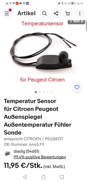

  • Moin Oliver,
    Sollte der thermofühler von Fiat nicht ein simpler Standard-Thermofühler sein?
    Sorry, link einbinden klappt grad irgendwie nicht.
    Evtl musst du irgendwas etwas anpassen, aber grundsätzlich sollte es das doch sein.
  • Hi Rainer,
    nach dem ich ein wenig das WWW durchforstet hatte, bin ich auf ähnliche Angebote gestoßen. Da gibt es ja Preisunterschiede, das ist ja nicht mehr feierlich. Bis über 40 Euro nur für den Fühler ist schon happig. Bei deinem Angebot, kann man ja eigentlich nicht viel falsch machen.
    Danke für das Bild.
    VG Oliver
