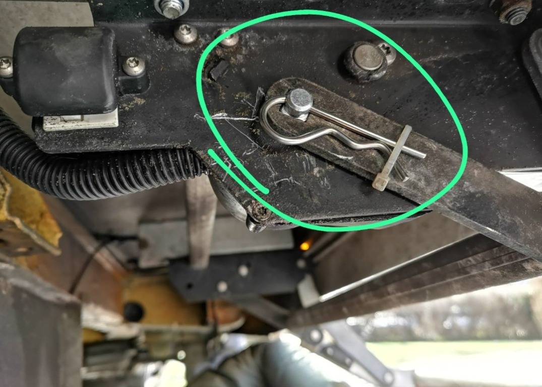

    Kabelbinder vom Sicherungsstift runterschieben. Stift mit Wapu rausziehen

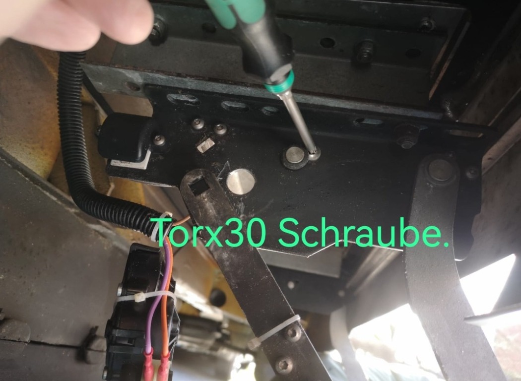

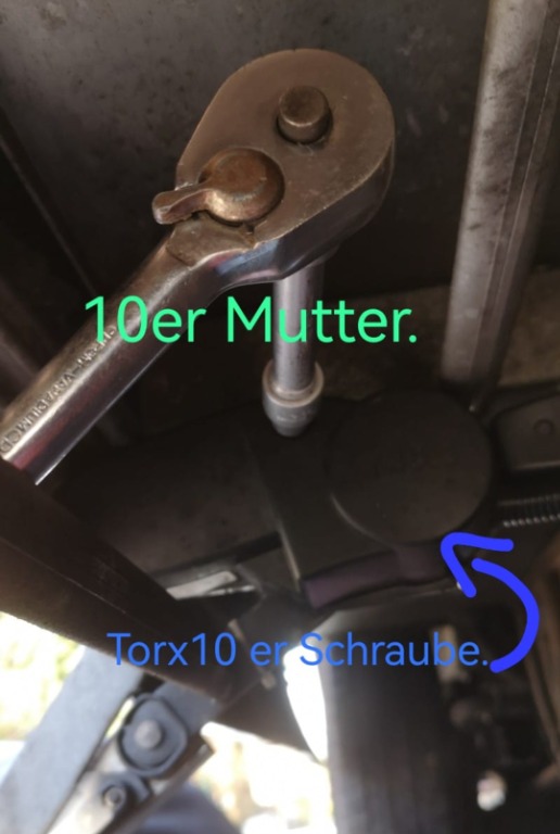

    MotorgehÀuse lösen: 10er Mutter abschrauben, Schraube mit Torx30 festhalten.

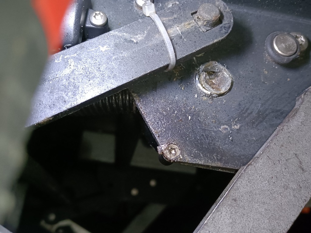

    Anschließend die ganz kleine Schraube mit Torx10 rausdrehen.
    Rastnase vom Plastikdeckel aushaken und Deckel abnehmen
    Da, wo die 10er Mutter fest war nun die zweite 10er Mutter abschrauben, schon ist der Motor lose und kann abgezogen werden.

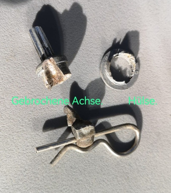

    Die Teile der alten Achse aus dem Trittstufen-Arm und aus dem Motor entfernen
    PlastikhĂŒlse (DurchfĂŒhrung der Achse) rauspulen und neue HĂŒlse einsetzen. Ggfls etwas fetten.

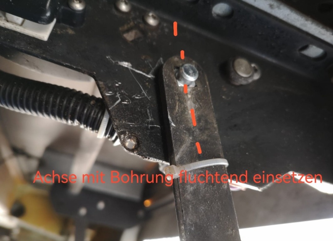

    Von der Motorseite die neue Achse durch die HĂŒlse in den Trittstufen-Arm einsetzen, darauf achten dass die Bohrung fĂŒr den Sicherungssplint parallel zum Trittstufen-Arm ist. Wir durften alles 2x machen 😇.

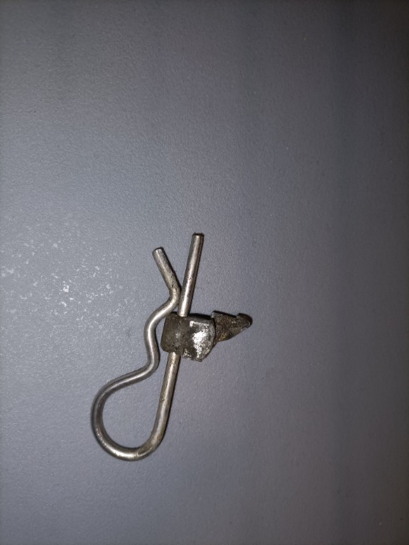

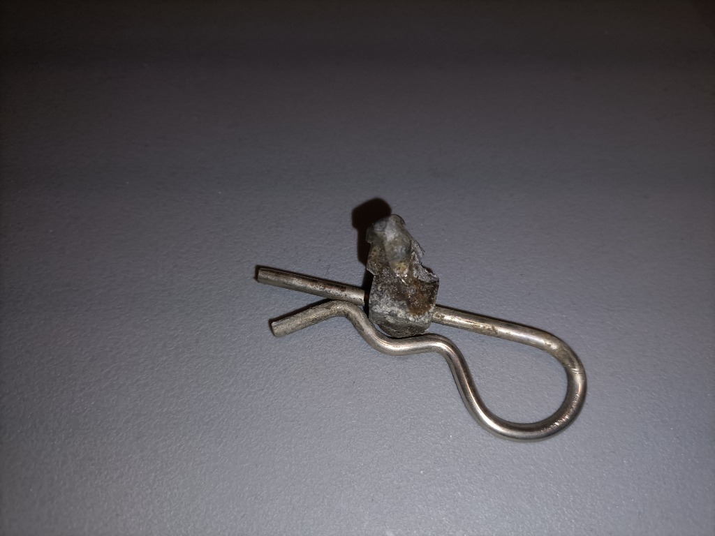

    Ich vermute, der Grund fĂŒr den Achsenbruch war ein Produktionsfehler (Lunker?). Normalerweise schert der gezahnte Teil am Achsen-Korpus ab, hier ist aber der Achsen-Korpus selber gebrochen. Deutlich kann auch sehen, dass ein alter Riss (dunkel) bereits vorhanden war und der Rest hat nun der Belastung nicht mehr Stand gehalten.
