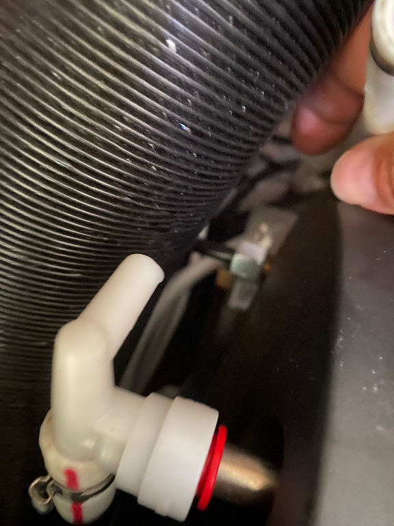

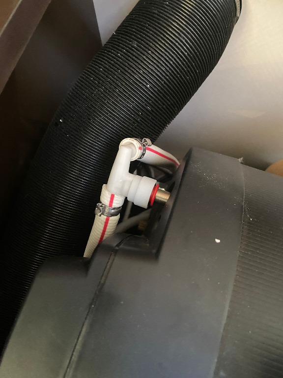

    ich habe heute ein starkes Tropfen unter dem Fahrzeug (Heizung) bemerkt.
    Die Heizung was aus.
    Habe gleich geschaut ob innen etwas feucht ist. Alles trocken. Habe mal
    2 Bilder angefügt. Der eine Schlauch ist lose. Morgen mal gucken, ob ich eine
    Schelle mit habe.
    Ist der obere Schlache eine Art Überlauf ?
    Muss ich mir Gedanken machen ?
  • Hallo Kalle,
    Das ist das Belüftungsventil für den Boiler. Wenn es da raustropft ist es meistens verkalkt. Entweder ausbauen und in Essig einlegen oder austauschen.
  • Hallo Kalle,
    In dem weißen Plastiktüte ist eine Federbelastete Kugel die gerne verkalkt. Das komplette Teil in Essig einlegen und min. eine Stunde einziehen lassen. Dabei mit einem Zahnstocher o.ä. die Kugel ab und zu mal bewegen.
  • Hallo Ulf,
    muss ich morgen mal schauen. Bestimmt den roten Ring nach hinten drücken
    um das Teil zu lösen. Muss nur gucken, ob ich zwei Schlauchschellen habe,
    um die Schläuche wieder drauf zu bekommen.
  • Ja genau, den roten Ring nach hinten drücken. Schlauchschellen bekommst du hier in jedem China-Laden.
