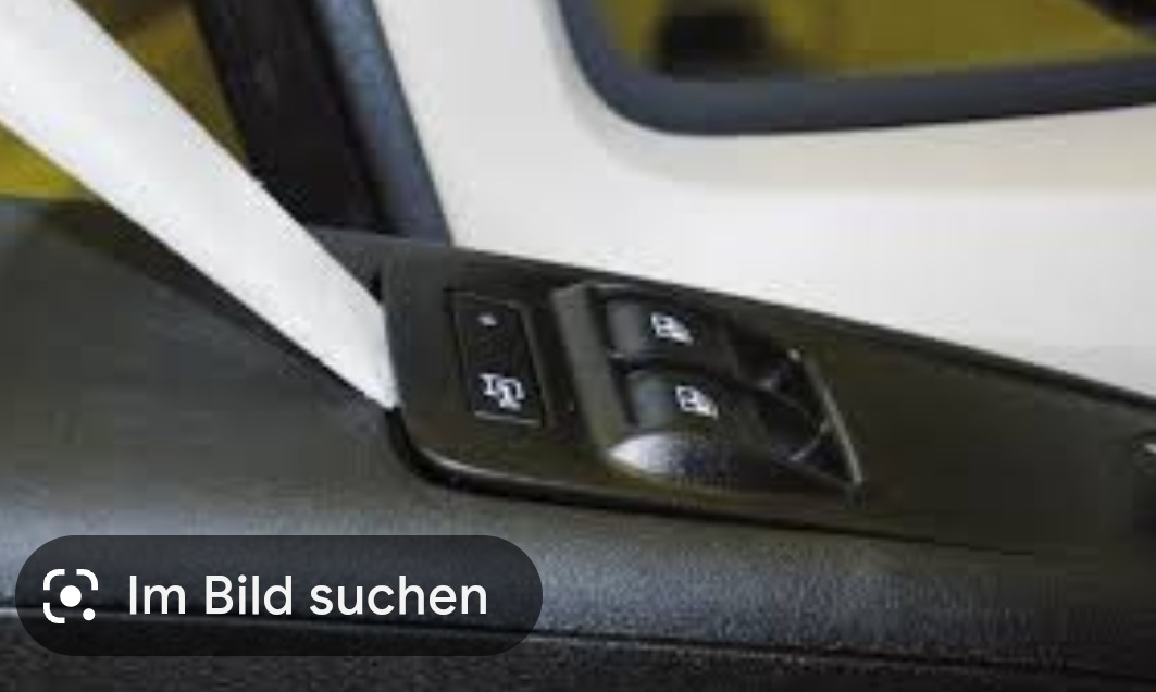

    ich hab den prick stop schon vor einiger Zeit verbaut und ich erinnere auch, Probleme mit dem Fensterheberteil gehabt zu haben.
    Letztendlich wird das Teil nur dadurch gehalten, dass eine kunststofflasche das ganze Teil zurück in die Halterung klemmt. Um es auszubauen, von hinten kräftig nach vorn drücken und dabei nach oben hebeln.
    Mangels eigenem Bild hab ich mich da mal im Netz bedient.
    Hoffe, ich konnte die weiter helfen.
  • Herzlichen Dank! Scheint, als sei Gewalt doch eine Lösung
    Grüßle
    Jau, die Fensterbedienung ist schon seeehr stramm eingepasst, aber mit nem Kunststoff-Spatel geht's schon relativ gefahrlos.
