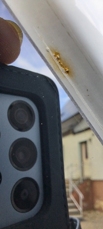

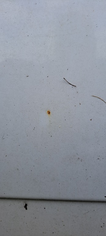

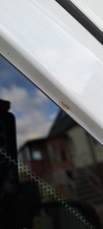

  • Wir waren dieses Wochenende im Harz und beim Scheiben frei machen vom Schnee habe ich Rost an der rechten Tür gesehen. Gestern sind wir zuhause wieder angekommen und heute mit Citroën telefoniert. Er hätte gerne ein paar Bilder, kein Problem. Ich gehe zu unserem Molly und mache das erste Foto, schaue mir dabei die Tür genauer an und finde noch ne Rost Stelle. Und auf der linken Tür auch eine Stelle gefunden !!

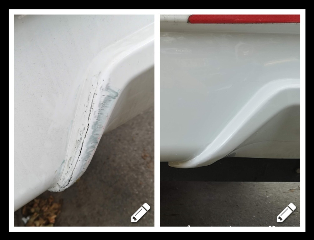

    Ich habe eine Lackabschabung an der lackierten Kunststoffstossstange (vermutlich von der Fahrgestellmontage im Werk Sevel) sowie mehrere aufgeplatze Lackläufer im Sichtbereich der beiden vorderen Radhäusern (Kantenbördelung) und der Fahrertür gefunden und reklamiert. Die Fehlstellen wurden vom einem Lackerbetrieb instandgesetzt.
    Ohne Nacharbeit wären dies die idealen Einfalltore für Korrosion gewesen.

    Laut Citroën ist das nur Flugrost(äh?)
    Ja klar, die Schweissperlen oder Dreckpickel unter der Lackschicht haben dem "vorbeifliegenden Rost" zugerufen: " Hey, komm mal rüber. Hier lässt es sich gut aushalten!" /IRONY OFF
    Wenn so eine Pieke aus der schützenden Lackschicht rausragt, dann gibt's halt irgendwann Gammel...
    Ist in der Nähe vom WoMo mal geflext worden, so dass sich Funken in die Lackschicht einbrennen konnten?
    Marcus
    an meinen weißen Firmenwägen hatte ich im Frühjahr öfters solche winzigen Rostpickel in der Fläche. Das sollen angeblich Spaneinschläge von Brems und Kupplungsabrieb sein, welcher auf den Staßen vorzufinden sind (?).
    Das erlebte ich seit 20 Jahren bei Fiat, Opel und nun Ford Fahrzeuge mit weißen Einschicht (?) Lacken.
    Diese Schweißspritzer sind wieder eine andere Baustelle, da hält kaum Lack, bzw. nur sehr dünn. Das war ja angeblich das Jahrelange Daimler- Problem mit ihren Rostautos durch Kraten nach dem Stanzen.
    Würde hier mit Auspolieren auf der Fläche und vorsichtigen Nacharbeiten mit dem Lackstift auf den Schweißperlen selbst aktiv werden, geht schneller und spart Nerven.

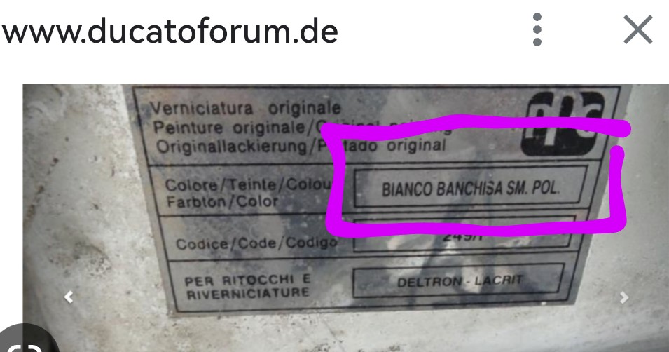

  • Moin Geddy,
    Das ist Fiat Bianco. Schau mal unter die Motorhaube, da ist ne plakette wo der genaue Farbton vermerkt ist.
    ACHTUNG: Das ist nur als Beispiel zu verstehen, immer genau nachsehen!!
    Den Lack gibt's als Set mit Klarlack bei Amazon, die Qualität ist ok, und ich lackiere ziemlich viel per Srühdose.
    Ich hatte einen kleinen Rempler an der Stoßstange hinten, hab ich mit dem Farbton anlackiert und man sieht keinen Unterschied zum Aufbau.

  • Moin, ich mache mal selber einen Nachtrag. Ich war gestern beim smart repar Lackierer und habe eine Schulung über Lack bekommen. Um es kurz zumachen, der Lack an unseren weißen Fahrzeugen ist nur eine Schicht und da ist Farbe und Klarlack in einem, das ist dann nicht so teuer. Deswegen auch recht empfindlich und brauch viel Pflege bzw nicht oft waschen sonder viel versiegeln damit es lange hält. Die Rost stellen, die ich gefunden habe, ist wirklich nur Flugrost. An der Tür im Dreiecks Fenster muss ich mal sehen, erstmal Flugrostlöser kaufen, gibt es wohl im Zubehörshop und am Freitag ist Waschtag mal sehen ob der Rost dann weg ist. Dann brauche ich nur noch ne große Geld spende für die Keramikversiegelung.

  • Moin, ein glücklicher Nachtrag von mir! Ich habe die letzten zwei Tage mit Camper waschen verbracht. Dabei habe ich zwei mal die Türen mit Flugrostlöser behandelt und siehe da, zu meinem erstaunen sie sind wieder weiß, selbst der leicht gelbe schimmer ist weg (Rainer hatte gesehen wie gelb die Türen im unteren Bereich waren). Auch die Rückwand hatte überall kleine braune Stellen, nach dem Einwirken lief eine schöne pinke Suppe die Wand runter. Selbst meine im Dreiecks Fenster gefundenen Roststelle ist nicht mehr da. Ich bin aber wirklich überrascht, daß der Lack so schlecht ist, daß ist mir in meinen 35 Jahren Auto Erfahrung noch nie vorgekommen.
