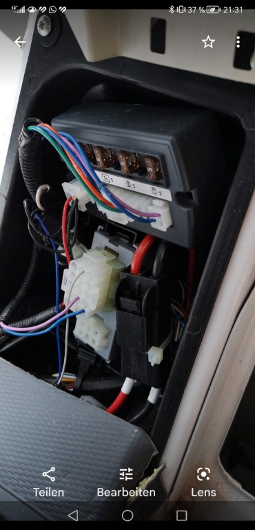

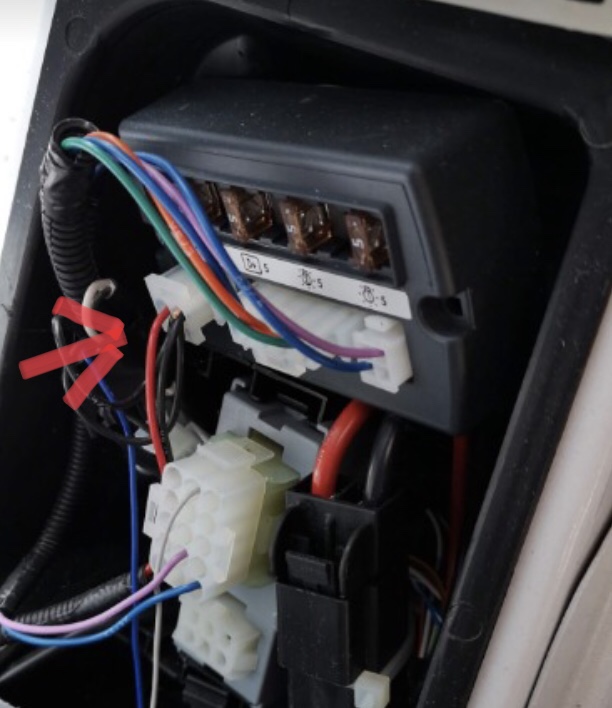

  • Moin Uli,
    Unten an der B-Säule Beifahrerseite die schwarze Blende abmachen (2 Schrauben im türausdchnitt, 1 auf der Rückseite) dahinter ist der Sicherungskasten.
  • Und das Rote Kabel hat bei mir keine Strom bekommen, eine Sicherung habe ich leider nicht gefunden.

  • Hallo
    zusammen
    ich bin neu hier, und habe gerade das hier gelesen.
    Auch bei mir ist es so mit den Pos-Lampen.
    Habe aber festgestellt wenn ich Landstrom anschliese dann Leuchtet alles und wenn ich den Landstrom Stecker raus ziehe gehn die Pos Lampen langsam wieder aus.
    Das kann meiner meinung nur an einer Falschen Verdratung des Ladegeräts liegen.
    Werde das mal näher untersuchen.

  • Hut ab, ich bin eigentlich nicht ganz auf den Kopf gefallen, aber wenn ich die Steck/ Brûck und Zweigverdrahtungen sehe, sträuben sich die Nackenhaare und ich mach erstmal den Deckel wieder drauf.
    Gruß Marco
