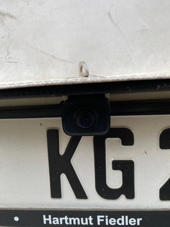

    Hallo Alois,
    ich habe diese https://www.amazon.de/AUTO-VOX…kamer%2Caps%2C195&sr=8-16 an meinem Träger montiert.
    Am Rückfahrlich anschleissen und per Blutooth auf den Monitor nach vorne. In Farbe und super Bild.

  • Zitat von "kalle0401 post=97651 userid=5115"
    Hallo Alois,

  • Zitat von "kalle0401 post=97669 userid=5115"
    Hallo Alois,
    die Kamera kommt einfach nur hinter das Nummernschild.
    Vielen, vielen Dank!!!
    Gruß Alois
