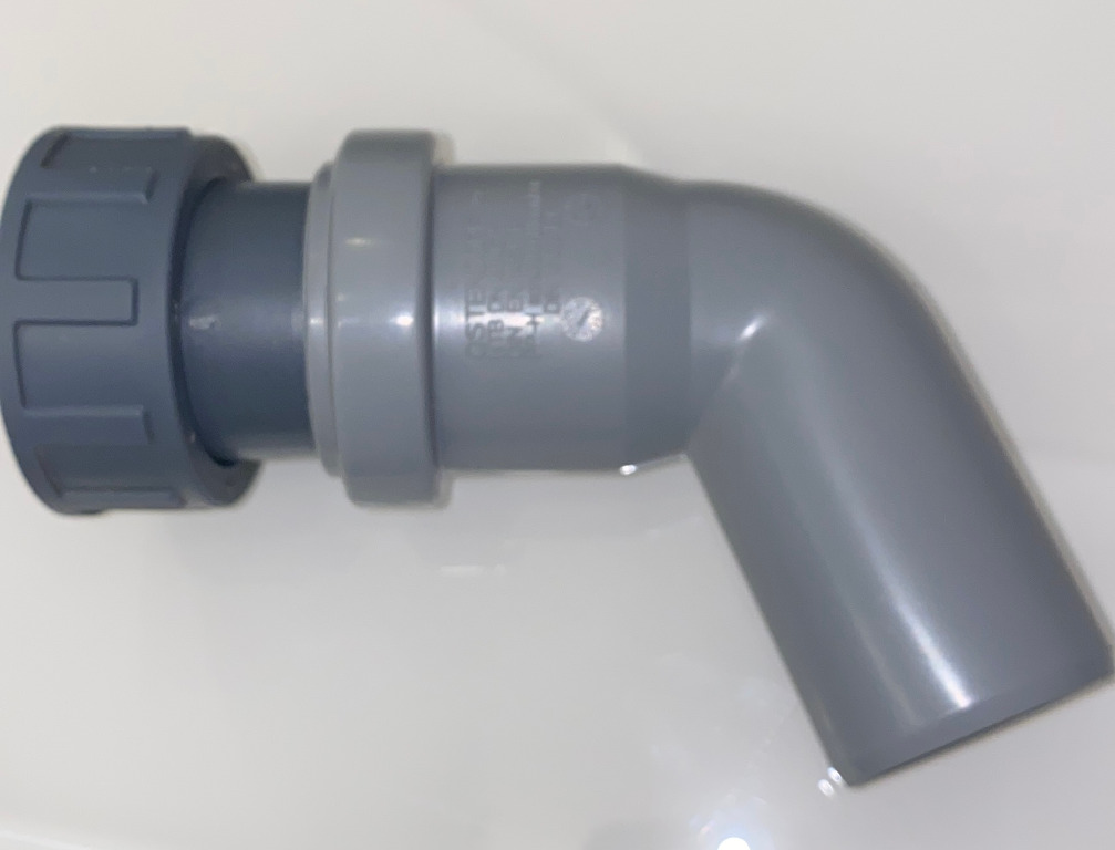

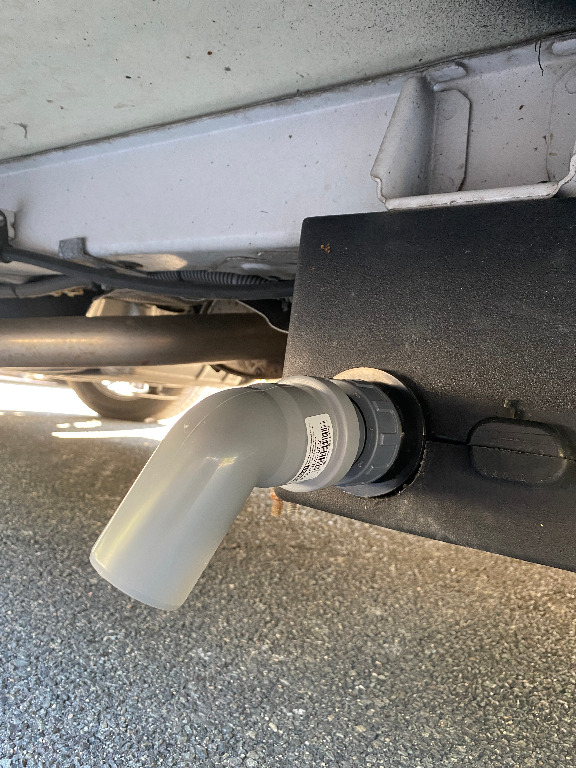

    ich habe den Deckel einfach entfernt. Macht doch nur Arbeit.
    Deckel weg, Schlauch weg und 90° Winkel an den Tank.
    Nun läuft das Wasser raus, ohne das ich mich bücken muss ;)

    ich möchte das alles noch mal aufgreifen. Wo liegt der Sinn von dem Deckel.
    Ich habe bei mir den Schlauch entfernt, nen Winkel druaf und nun kann das
    Wasser fliessen nur wenn ich den Hebel zieh ;--) Einfacher geht es doch nicht?

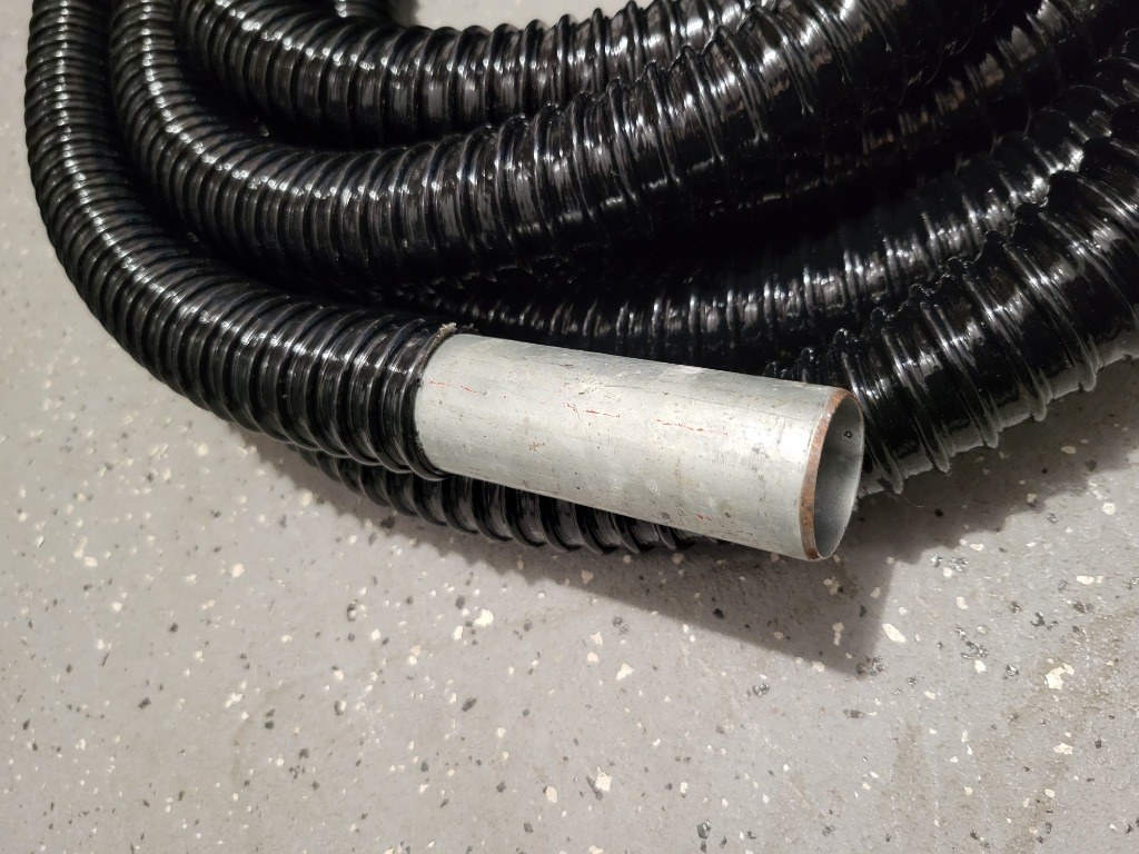

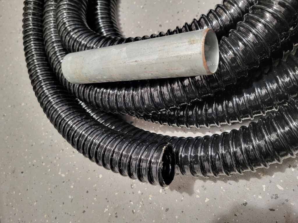

  • Ich habe mir vor 2 Jahren, wo wir das WoMo neu hatten, auch gedacht das ich unbedingt so nen Abwasserschlauch brauche. Habe mir dann einen in 32mm Durchmesser bei Obelink gekauft. Klick
    Habe dann auch nach einer simplen Lösung gesucht wie ich den Schlauch an den Abwasseranschluss befestigen kann.
    Letztendlich habe ich noch ein Stück M32er Stahl Kabelrohr im Keller liegen gehabt das saugend in den Abwasserschlauch und in den Valterra Anschluß passt. So kann man alles original lassen und es kostet nicht viel.
    Letztendlich habe ich den Abwasseranschluss nur 1 mal benutzt und seitdem liegt er im Keller...
