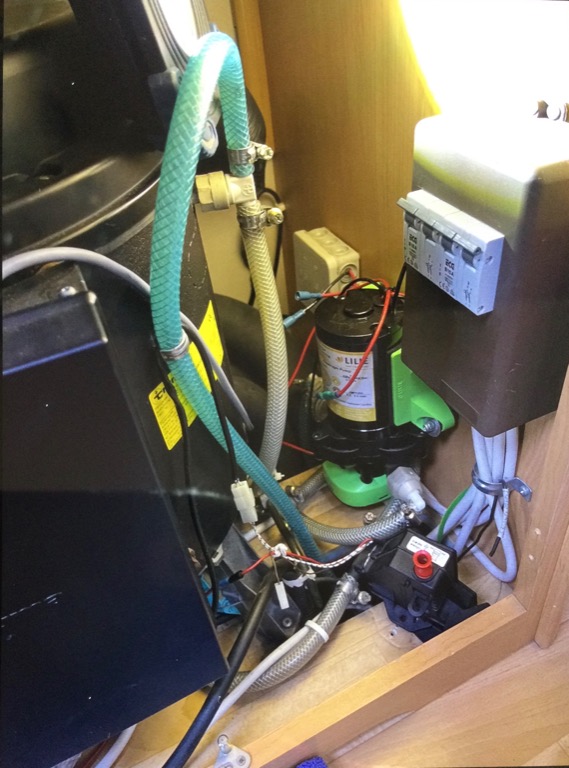

    Ich habe kürzlich meine Shurflow gegen diese Lilie IQflo getauscht, weil es die leiseste Pumpe am Markt sein soll. Das kann auch durchaus sein, aber ich spüre keinen Unterschied, weil ich sie nicht- wie eigentlich geplant- an der Bodenplatte montieren konnte. In meinem AK 595 KM ist einfach kein Platz. Die Pumpe sitzt unter dem Kleiderschrank, neben der Truma- Therme. Da geht es sowas von eng zu….🤔
    Jedenfalls baut die Pumpe nicht mehr richtig Druck auf. In der Küche kommt noch ein einigermaßen normaler Druck an, aber im Bad tröpfelt es zeitweise nur noch, und die Pumpe springt nicht an, wenn man den Hahn öffnet. Stattdessen läuft sie manchmal sporadisch mitten in der Nacht ganz kurz an, nur 2-3 Sekunden.

    Hab gestern noch die alte Shurflow wieder eingebaut. Erste Probelauf war positiv, wobei ich noch einige Undichtigkeiten beseitigen muss. Wie gesagt, der Platz da unten ist extrem eng, dadurch sind u.a. die Schläuche sehr stark gebogen, alles nicht optimal.
    Da die Pumpe vorher (ab Werk!) an der Seitenwand des Kleiderschranks angeschraubt war, gab es extrem laute Geräusche! Daher hab ich die Pumpe jetzt auf ein kleines Brettchen (vertikal) geschraubt, und dieses dann mit Metallwinkel an der Bodenplatte fixiert. Siehe da, schon viel leiser! Aber es war eine fürchterliche Arbeit, mit etlichen Blessuren an den Händen und Knien.
    Werde heute alles wieder zusammenbauen, und endgültigen Dichtigkeitstest durchführen.

    Das Foto entstand vor der Reparatur!

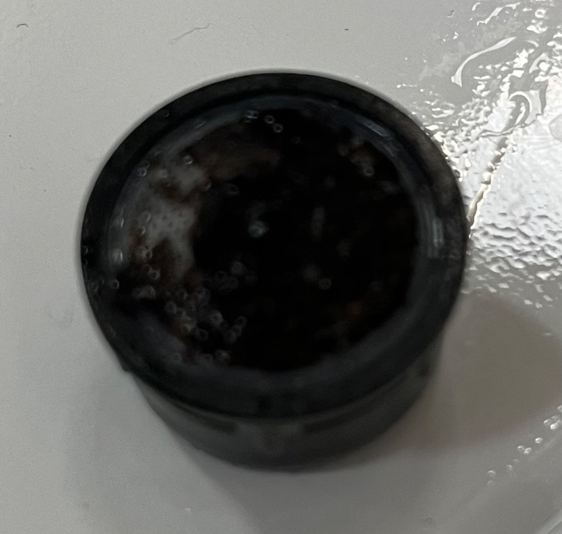

  • Habe nach dem ganzen Umbau auf die alte Pumpe nun den Fehler gefunden! Hätte ich mal vorher den Perlator der Armatur im Bad geprüft! Der war nämlich komplett zu, wie ein alter Kaffeefilter! Klar, bei kaum noch Durchfluss kann die Pumpe nicht ansprechen!
    Manchmal ist es doch einfacher als man denkt…🤔
    Da haben sich wohl mit dem Frost Ablagerungen aus den Schläuchen gelöst und das Ding komplett verstopft… siehe Foto!
    Gut, dass wir für Trinkwasser einen extra Kanister benutzen!
