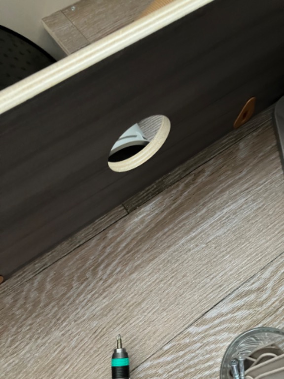

    bei unserer letzten Fahrt ist mir der Heizungsauslass im Schlafbereich hinten rechts herausgefallen.

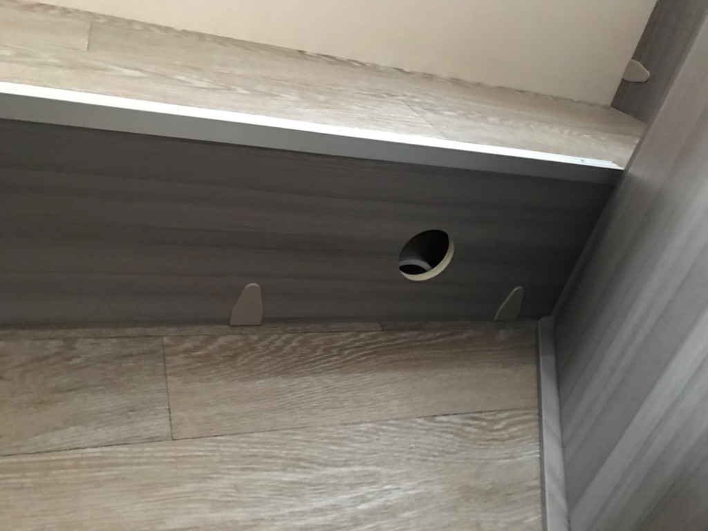

    Meine Frage ist nun, wie bekomme ich das Teil wieder montiert, die Warmluftleitung ist genauso dick wie das ins Holz gesägte Loch. Muss ich den Fußboden, (den Kasten an der Seite) aufschrauben, wenn ja, wie? Es gibt 6 kleine abgedeckte Spaxschrauben oben auf dem Kasten oder muss ich die auf dem Bild erkennbaren spitz zulaufenden Kunststoffteile herausnehmen.
    Ein Foto füge ich an.

  • Hallo Frederick,
    ich kenne die Ecke nicht genau, aber ich gehe mal schwer davon aus, dass du die Schrauben unter diesen Kunststoffabdeckungen auch lösen musst. Die Kappen lassen sich leicht lösen und dann müssten schräg eingeschraubte Torx 20 oder 25 - Schrauben zu sehen sein. Oben muss dann wahrscheinlich noch die Aluleiste abgeschraubt werden und dann wird das zugänglich sein. Ist kein Hexenwerk und im Prinzip an allen Ecken und Enden das gleiche System. Durch diverse Arbeiten habe ich praktisch schon die komplette Inneneinrichtung zerlegt (bis auf die Küchenschränke). Bislang habe ich alles wieder problemlos zusammen bekommen.
    Peter
    Peter hat völlig recht, ich gehe von der selben Montage aus. Ob du das senkrechte Brett (das mit den T25-Schrauben hinter den spitzen Abdeckungen) auch ausnehmen musst oder ob das waagerechte Brett reicht, musst du probieren.
    Wie Peter schreibt, zerlegen und zusammenbauen ist einfach und spurlos zu machen.
    Tip: bei der Montage Schrauben nicht zuuuu fest anziehen, die meisten drehen nur in Spanplatte oder ähnlich fragiles.....
    Bedenke: Nach fest konmt lose.

  • Moin Stefan,
    Meiner Ansicht nach wird der Ausslass einfach in das Flexrohr wieder eingedreht und hält dann wieder. So ist es jedenfalls bei mir. Würde ich versuchen bevor du alles abschraubst und dann feststellen musst, dass der Ausslass nur in das Rohr geschraubrt wird.
    Gruß IBI
  • Genauso ist es. Die Gewinde haben beide asymmetrisch angeordnete Aussparungen, die deckungsgleich bringen, den Ausströmer so weit wie möglich einschieben und dann rechts herum drehen, bis es nicht mehr geht.
    "Bombemfest" bekommst Du den so zwar nicht unbedingt, aber so wird's gemacht.

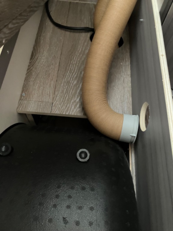

    ich habe die Reparatur nun erledigt.
    Leider klappte es nicht, den Austritt auf den Schlauch von außen wieder einzustecken. Ich habe daher die gesamte Stufe hinten rechts inclusive Nachttisch ausgebaut, den Schlauch dann innen festgehalten und den Austritt von außen eingeschraubt. Anschließend habe ich den Schlauch innen mit Baukleber fixiert, um bei einem neuerlichen Herausfallen der Austrittsöffnung nicht wieder die ganzen Ausbaumassnahmen vornehmen zu müssen. Bilder anbei.

  • Moin Stefan,
    Das mit dem angefallenen Schlauch - genau sowas hatte ich befürchtet.
    Gut, dass du da jetzt ne (hoffentlich) dauerhafte Befestigung hast. Und da hoffentlich nie wieder ran musst.....
