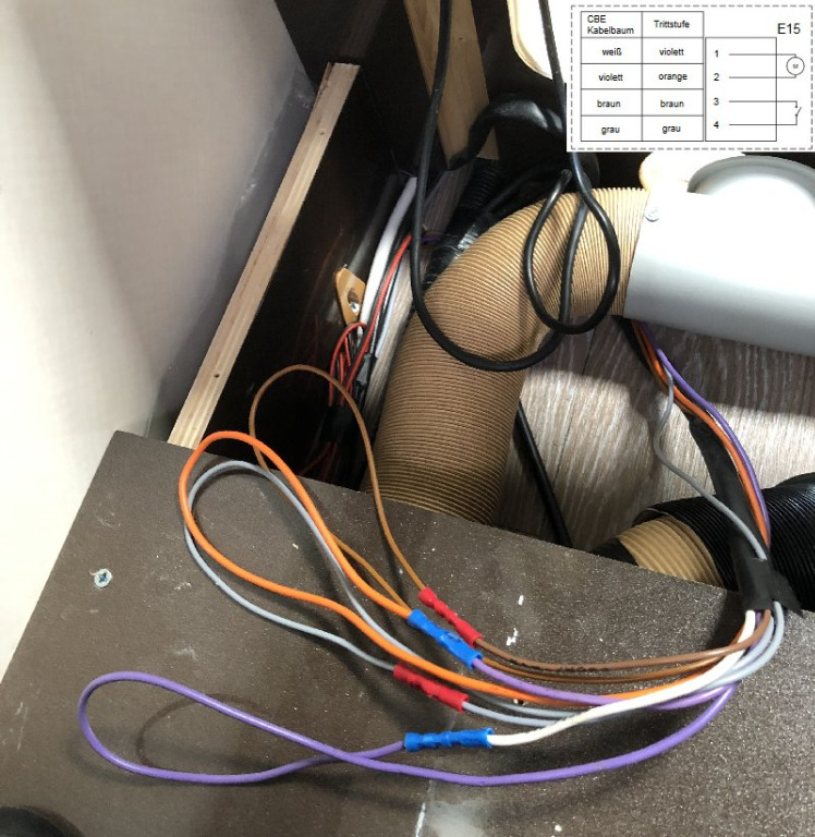

Die grünen Markierungen betreffen die trittstufe:

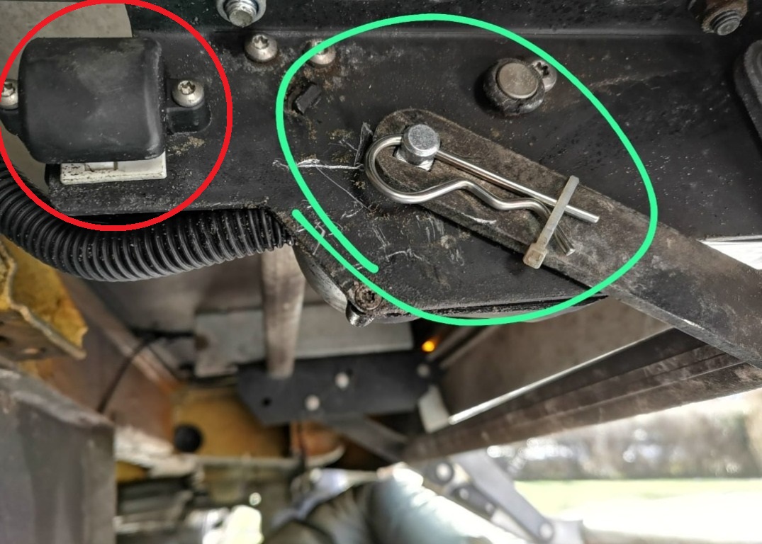

ähnliches Problem hatte ich in die andere Richtung, also Stufe einfahren. Bei mir war es der Schalter unten an der Trittstufe, der signalisiert ob die Stufe eingefahren oder ausgefahren ist.
An der Trittstufe st ein simpler Bosch Schalter wie sie in den Kühlschränken für die Licht Ein/Aus Schaltung verwendet werden. Nur eine Idee, durchmessen schadet nicht.Gruß IBI

danke für deine Antwort. Das mit dem EBL Pin 1 +2 werde ich mal prüfen. Was ich bei den Leitungen von Pin1 + 2 nicht verstehe ist das die Kabel schwarz und weiß sind am Trittstufenmotor sind die Kabel aber lila und orange und am Endschalter grau und braun. Das heißt doch das irgendwo zwischen Toptron und Trittstufenmotor eine Schaltung? oder ahnliches ist von wo aus dann die anders farbigen Kabel zur Trittstufe führen? Wo das sein kann habe ich bisher nicht gefunden. Elektrisch verändert bezgl. des D+ Signals habe ich nur eine Leitung vom Toptron an den Ladebooster verlegt was aber schon seit 1,5 Jahren bestens funktioniert und ich seitdem nichts verändert habe.

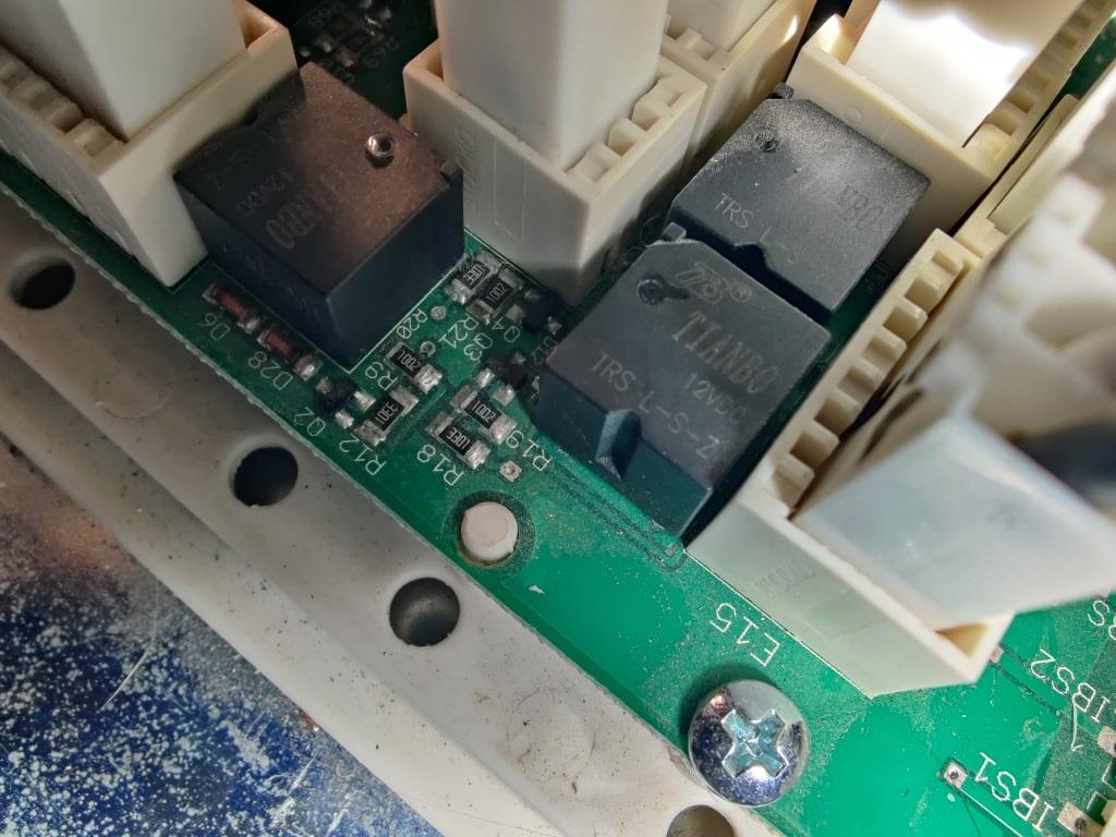

Also habe ich mich nochmal drangemacht und hatte dann folgendes Teil auf dem Toptron in Verdacht:

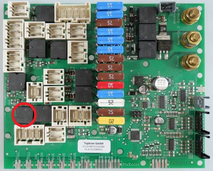

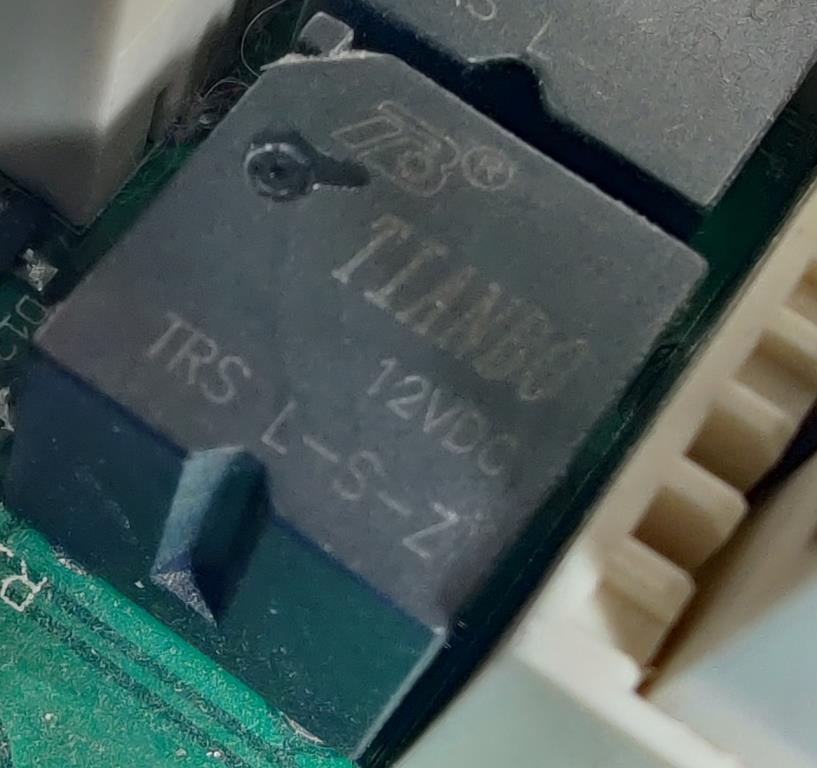

es ist das Relais für die TrittstufeKostenpunkt bei Reichelt Electronic € 1,15. Hier noch ein Bild wo es auf der Platine zu sehen ist:
Nach Online Recherche habe ich die Fa. ERS Elektronik in Hagen, Herr Boeker gefunden, die schon mal eine Toptron Platine repariert haben. Also alle Anschlüsse und Leitungen auf der Platine beschriftet, fotografiert und die Platine ausgebaut Es wurde schnell (1 Woche incl. hin- und herschicken) und fachgerecht repariert und auch die Platine komplett überprüft. Ich denke das hat mir einige Hundert Euro gespart. Bei Problemen mit dem Toptron kann ich die Fa. ERS nur wärmstens empfehlen.

auf das Relais bin ich gekommen, weil direkt neben dem Stecker E15 (zuständig für die Trittstufe) zwei Relais sitzen(siehe Bild) wenn ich den Taster zum einfahren der Trittstufe betätigt habe gab es ein kaum hörbares Geräusch, beim betätigen des Tasters zum ausfahren habe ich nichts gehört, deswegen habe ich vermutet das eins der beiden Relais defekt ist, was ja dann auch bestätigt wurde. Das diese kleinen schwarzen Würfel Relais sind habe ich dann erst durch Online Recherche herausbekommen indem ich die Aufschrift auf den Relais gegoogelt habe und dann bei Reichelt Elektronik gefunden habe. Einen erweiterten Schaltplan habe ich nicht gehabt, nur den aus der Bedienungsanleitung. Preislich bin ich gut weggekommen, die Platinenreparatur hat ca. Euro 110,00 gekostet, plus Tastschalter, Achse für den Motor und Endschalter. Vielleicht kann/konnte ich dem ein oder anderen mit meinen Erfahrungen helfen.

auf einem Bild von Rainer zur Erneuerung der Trittstufen Achse siehst Du den Endschalter links rot eingekreist unter der schwarzen Abdeckung:Es gibt ihn bei diversen Camping Shops zum Preis von ca. €17,00 oder als Ersatzteil für Kühlschränke für ca. € 7,50, siehe hier: https://www.digikey.de/de/prod…bulgin/E3102AAAAB/2747882.
