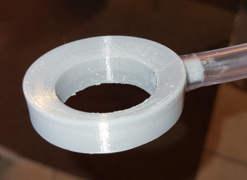

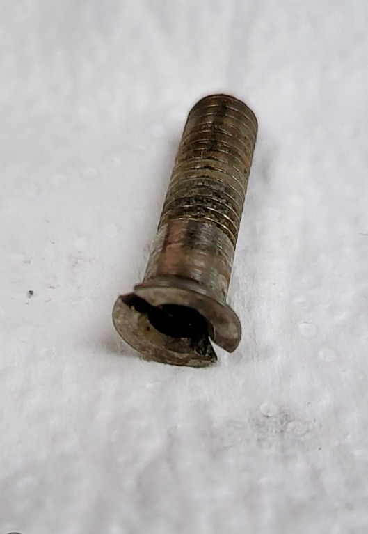

  • So ganz einfach ist es nicht. Wenn ich so ein Teil dazwischen setze, ist die Schraube wahrscheinlich zu kurz. Leider ist das nicht irgendeine Schraube, sondern was ziemlich spezielles. Dann wird noch eine passende Dichtung benötigt - habe ich auch nicht zur Hand. Die Zeichnung und der 3D Druck ist der einfachere Teil dabei.

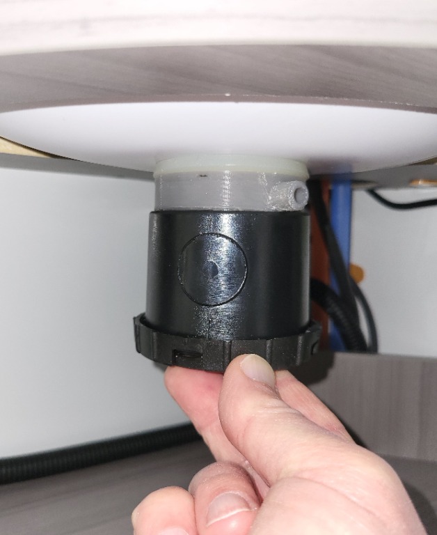

    der Prototyp ist fertig und passt. Was nicht mehr passt, ist die Schraube, da sie jetzt zu kurz ist. Eine Dichtung wird man im Baumarkt finden (60 mm O-Ring), aber bei der Schraube könnte es schwierig werden. Das ist ja nicht irgendeine Schraube, sondern eine mit Loch in der Mitte, wo der Stöpsel drin steckt. Das ist schon ziemlich speziell und wohl kaum im Baumarkt zu finden.

  • Hallo Peter,
    sieht gut aus. Das mit der Schraube wäre meiner Meinung nach kein Problem.
    Bei uns ist der Stab aus dem Verschluss aus allen Stöpsel raus. Finde den überflüssig.
    Ich habe noch nie so einen Drucker gesehen. Kann es mir gar nicht vortsellen.
  • Ok, diesen Stab rausschneiden wäre vielleicht eine Lösung, aber ich würde es schon lieber drin lassen, da man damit eine höhere Stellung benutzen kann, wo der Stöpsel noch drin streckt, aber das Wasser trotzdem abläuft. Ohne diesen Stab muss man ihn dazu immer ganz rausnehmen.
    Dank Charly wissen wir jetzt immerhin wie das Teil heißt (schlimm, wenn man was sucht und weiß nicht wonach ). Das Problem dürfte die Größe sein. Nach 15 Minuten Googeln habe ich da nichts passendes gefunden. Alles nur in Haushaltsgröße M12. Die Schraube ist aber M6, 22mm lang und mit einem 3,4mm Loch. Neue Länge sollte ungefähr 35 bis 40mm sein. Ich fürchte, sowas gibt es nicht zu kaufen.

  • Super Teil! Den Stab brauche ich auch nicht der Stöpsel ist bei mit entweder gezogen oder drin. Wenn man aber statt VA eine Messingschraub nimmt sollte sich das doch miteiner Standbphrmaschiene nachbohren lassen.

  • Passt leider nicht. Die hat die normale Haushaltsgröße von M12. Wir brauchen Puppenstubengröße M6

    solche Schrauben habe ich hier sogar vorrätig, aber die haben kein Mittelloch wo der Stopfen reingesteckt werden kann.
    Peter
  • Zur Schraube nochmal: evt. könnte man die Schraube ja auch mit einer Gewindehülse (Gewindemuffe) und Gewindestift verlängern. Das wäre Standard-Baumarkware. Ich bin mir nur nicht sicher wegen den Materialien. Ich weiß nicht, woraus die vorhandene Schraube besteht - sie ist ziemlich dunkel, rostet anscheinend nicht - keine Ahnung ob das Edelstahl ist. Wenn man Metalle mixt (wo Wasser fließt), können unschöne Effekte auftreten.
