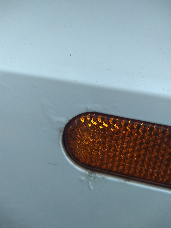

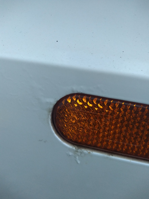

an unserem Hobby Optima ontour V65 GE Baujahr 2020 - sind rund um die Positionslichter Rostblasen aufgetaucht. Da die Abschlussbleche aus Alu sind wird das wohl Alufrass sein.
Der Händler hat die ersten Bläschen beseitigen lassen ( da war noch die 2 Jahres Garantie ) jetzt ist er aus der Garantie raus und es tauchen neue Blasen auf. Vielleicht hat ja jemand da gleiche Problem.
Alufrass
Moin, da bist du nicht alleine, bei unserem 19 Modell ist das auch. Warscheinlich schlecht grundiert, da bei mir das alu noch glenst.
Was man dagegen machen kann? Ich denke am besten selber machen, ist der einfachste und schnellster Weg.
Gruß Stephan & Birgit -
Und ich dachte immer, Alu kann nicht rosten, also zumindest nicht so, sondern nur etwas "anlaufen", wenn es ungestrichen ist.
Vielleicht sind diese "Katzenaugen" mit Schrauben aus Eisen befestigt, und an den Stellen frisst sich das jetzt weiter nach außen.Bei meinem 2020er Modell scheint noch alles ok zu sein, aber solche Bilder verunsichern doch schon etwas.
Moin Peter,
Hab grade 2 Tage unter 2 HOOE gelegen und 2 Sets blinkende seitenmarkierungsleuchten installiert.
Die Hella-seitenleuchten sind nicht geschraubt sondern nur von hinten eingeclipst. Ist also nix mit eisen+alu, die gegenseitig korrodieren.
Da ist seitens hobby misting gearbeitet.
LG Rainer -
Hallo
Wir hatten das gleiche Problem, haben erst mit den Händler gesprochen und gleichzeitig an Hobby eine Mail geschrieben.
Dann wurden die Seitenteile kostenlos ausgetauscht. Unser Wohnmobil ist Baujahr 01.19 .
Einfach nicht locker lassen
Gruß Thomas aus MV -

das Problem Alufrass haben wohl viele, ich auch, liegt an der schlechten Verarbeitung.
Alu + Wasser + Stahl oder Edelstahlschrauben ergibt wegen unterschiedlichem Potenzial eben Alufrass.
Alu sanieren und Kunststoffschrauben verwenden, weiterhin Wasser fernhalten wenn möglich. (Abdichtung)Gruß
Paul
