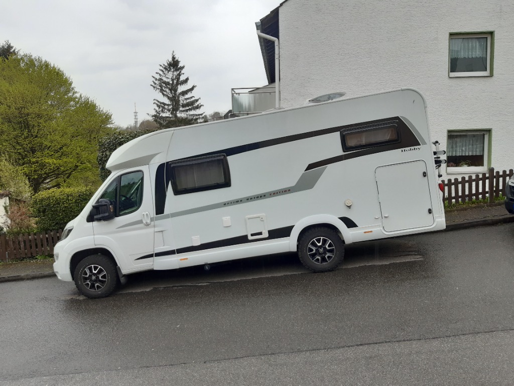

    wie ist denn Dein Fahrzeug aktuell ausgerichtet? Ich habe derzeit bei uns um die Ecke den HOOE sehr abschüssig abgestellt und er reckt das Heck gen Osten in die Höhe:
    In dieser Position findet die Teleco-Anlage bei mir auch keinen Astra1 aufE19,2°E und dreht und dreht.....Ich vermute, die SAT-Schüssel setzt gewisse Fahrzeugausrichtungen voraus und kann solche extremen Neigungen nicht mehr ausgleichen. Bisher hatte ich noch keine Empfangsschwierigkeiten; ich habe die Anlage allerdings auch erst wenige Wochen auf dem Dach. Vorher hatte ich regelmäßig Theater mit der originalen Kathrein CAP650, mit dem Austausch gegen die aktuelle Teleco auf Händler-Gewährleistung war ich dieses Problem los und bisher lief alles ohne Mucken. Ich werde bei unserer nächsten Ausfahrt mal versuchen, die Grenzen der Anlage etwas auszutesten.

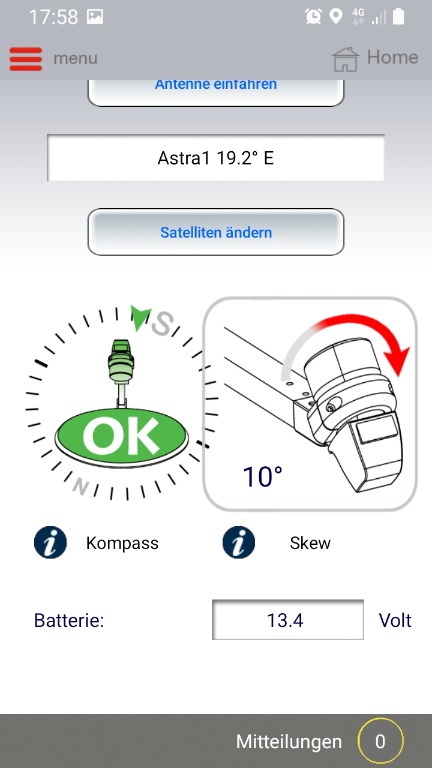

    Hat von den Mitlesenden hier schon jemand die Positionierung des LNB verändert? Die "Skew"- Anzeige in der Teleco-App irritiert mich etwas. Inwieweit ist diese für den SAT-Empfang in Zentral-Europa (Deutschland) relevant? Kann man mit dem "Skew" noch eine weitere Optimierung erzielen?
