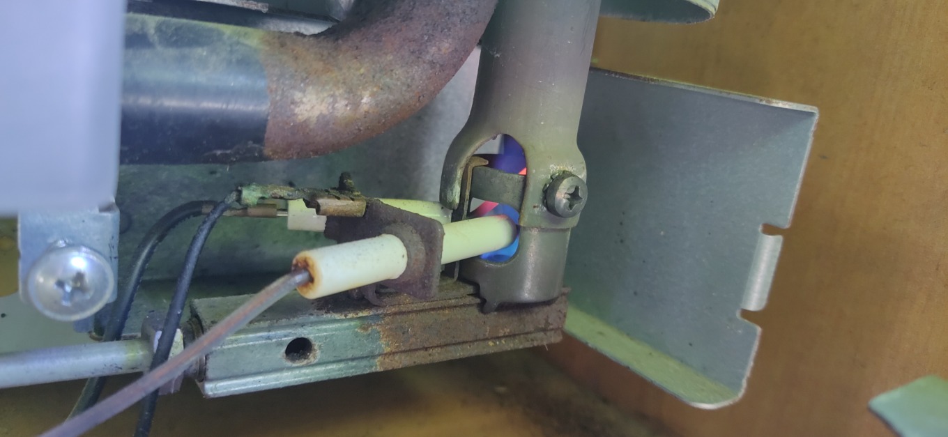

  • Hi, bin gerade mit meinem Toscana exclusive bauj 2011 in USA für einen 5 Monate Trip. Nachdem erst Wasser aus der Wasserpumpe (Frischwasser) ausgelaufen ist (konnte ich reparieren)
    macht jetzt der Kühlschrank schlapp. Auf Generator (während der Fahrt) kühlt er, aber wenn ich auf Gas umstelle kommt keine Leistung. Die Flamme am Kühlschrank leuchtet. Wenn ich die Klappe abmache wohinter sich die Gasflamme befindet, sehe ich das diese brennt aber ziemlich schwach. Ich Versuche Mal ein Bild anzuhängen . (Habe hier schlechtes Internet und ein neues Telefon). Irgend eine Idee woran es liegen kann? Sollte ich mich auf antworten nicht gleich melden liegt es daran, dass ich keinen Empfang habe. Fahre dann immer zum Walmart

  • Hallo Michael,
    Gasdüse wurde schon benannt.
    Auch den Brenner mal abbürsten. Falls Du keine kleine Drahtbürste zur Hand hast, geht auch eine Nagelbürste.
    Und wenn Du eh alles offen hast, einen Kompressor dabei hast, puste auch einmal den Abgaskamin durch.
    “Wirkt Wunder“… hab ich gerade hinter mir.

  • Danke Olaf, hab mit einem kleinen Kompressor alles durchgeblasen. Mehrfach. Dann ging's nach dem 5x.
    Bin heute 200meilen mit Generator gefahren und habe jetzt auf Gas umgeschaltet. Bin gespannt ob es geht.
