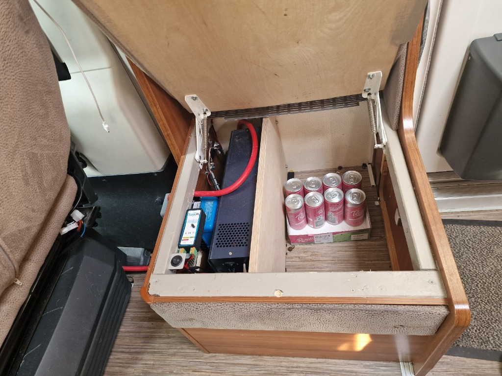

    nach langem hin und her ist es heute endlich zum Abschluss gekommen.

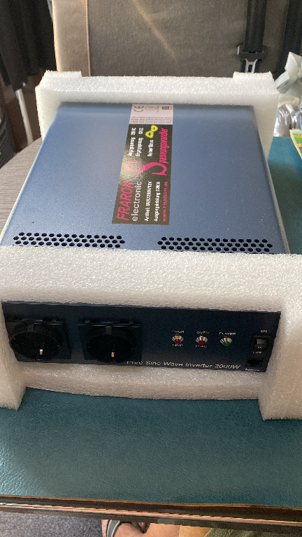

    Habe nun den 2000er Fraron drin mit Netzvorrangschaltung.
    Das Platzproblem, wurde auch durch einen Tipp von Micha gelöst.

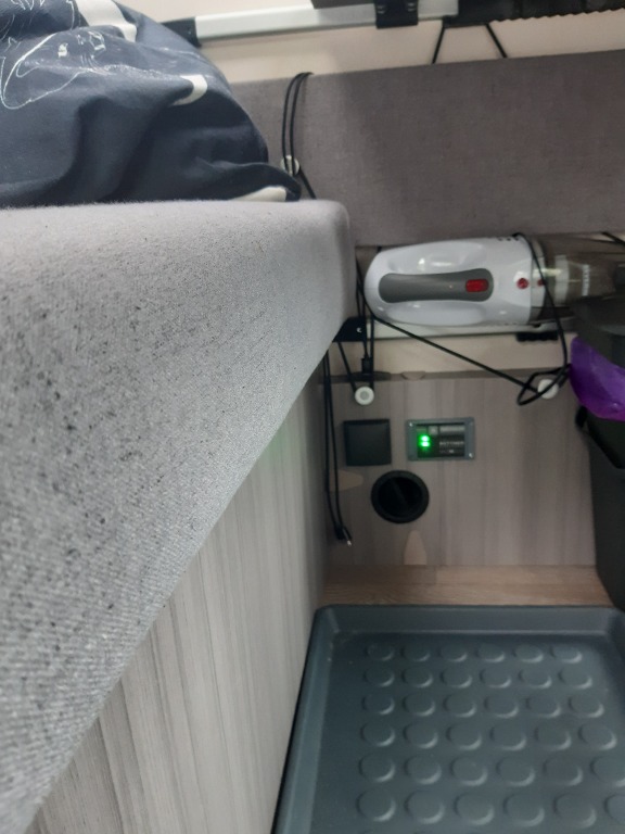

    Der WR sitzt nun unter meinem Tisch unterm Podest.

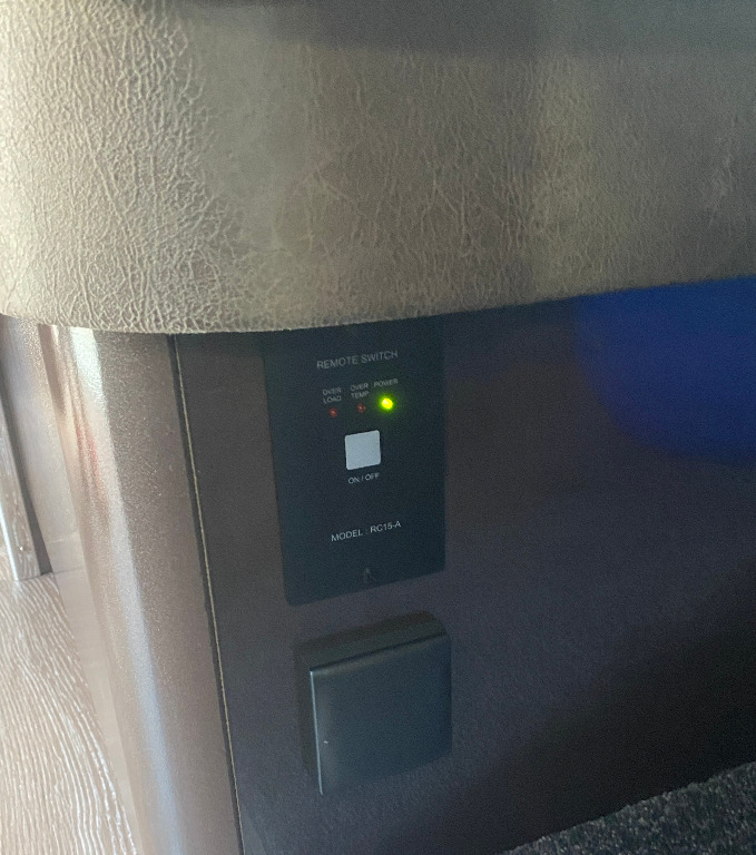

    Schalter und eine zus. Steckdose befinden sich unter dem Tisch an der Wand vom Wasserkasten.

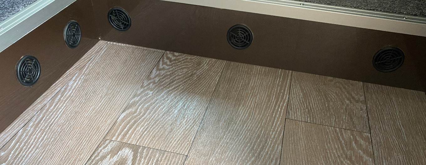

    Zusätzliche Lüftungsöffnungen wurde auch eingebaut. Werde morgen evtl. Bilder nachtragen.
    Vielen Dank für eure zahlreichen Tipps
