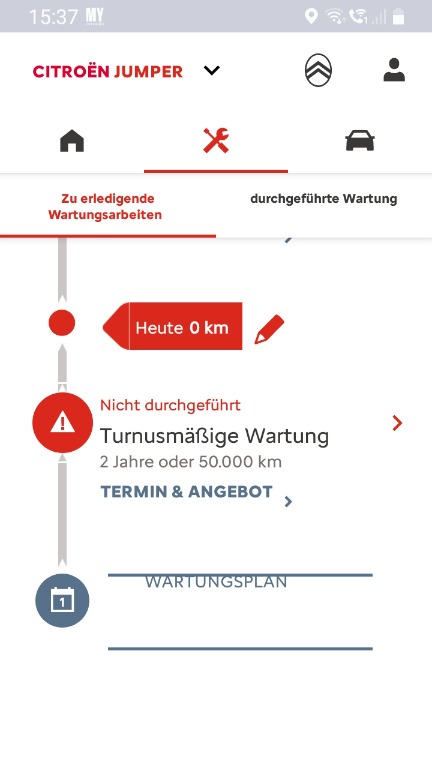

    Der 1. Inspektionsintervall für unser WoMo im April 2022 wird in der MyCitroenApp nicht korrekt angezeigt:
    Die Wartung wurde aber fristgemäß durchgeführt, aber wohl nicht in die Citroen-Datenbank eingetragen (irgendwie stimmt bei unserem Citroen sehr häufig sehr wenig an Datenbankeinträgen, beispielsweise Datum d. Garantiebeginns, Aktivierung EssentialDrive, Artikelnummern zu Ersatzteilen, etc.) In mir kommt der Verdacht hoch, das die Service-Intervalle auch nicht korrekt gesetzt wurden oder das Fahrzeugprofil nun auf "erschwerte Bedingungen" steht, was ja falsch wäre. Bei "erschwerte Bedingungen" verkürzt sich das Ölwechselintervall auf 20.000 km/12 Monate.
    Am 13. Juni habe ich nun erstmal wieder einen Werkstatt-Termin zum Auslesen des Fehlerspeichers und hoffe dass was dabei herauskommt und der Meister mit mir nicht "Märchnestunde" macht. Fortsetzung folgt.......
