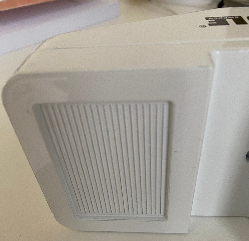

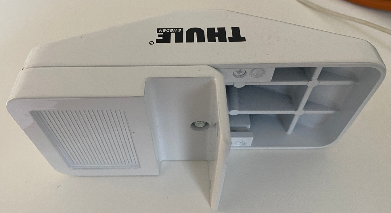

    habe mir nun kostengünstig das Türschloß zugelegt.
    Ich habe darüber nachgedacht und auch schon hier gelesen,
    das Schloß noch zusätzlich am Womo zu kleben.
    Wer hat das gemacht ?
    Sekundenkleber?
    Welcher Kleber lässt sich ggf. auch wieder entfernen.
    Klebestelle

    ich glaube, Kleben oder nicht ist Philosophie des Einzelnen. Das gleiche Schloss habe ich auch, muss es für die Aufbautür aber noch anpassen; am Rahmen außen steht es mir zu weit ab, ab Rahmen innen zu weit vorne und zupft mir zu sehr an der Türdichtung rum. Ich werde aber bei der finalen Montage mit Sicherheit noch Moosgummi (beidseitig selbstklebend) o. Ä. unterlegen. Nur so auf die Außenhaut legen ist mir zu wacklig

  • Moin Kalle,
    ich habe das Schloss an der geriffelten Fläche vollflächig mit Dekalin MS-5 verklebt. Ich habe nicht vor, das Schloss wieder zu entfernen. Falls es doch mal nötig sein sollte, wird bei eventuellen Beschädigungen einfach ein neues Schloss an der gleichen Stelle verbaut. Noch ein Tipp: Klebe, dort wo die Türdichtung am Schloss vorbei schleift, ein Stück Panzertape. Ich habe mir in Höhe des Frame Lock ein Stück Türdichtung eingerissen. Das Türgummi bleibt ohne Tape beim Schließen immer etwas hängen, mit Tape flutscht es durch die glatte Oberfläche nun ohne weitere Beschädigung.
    Gruß Karsten
