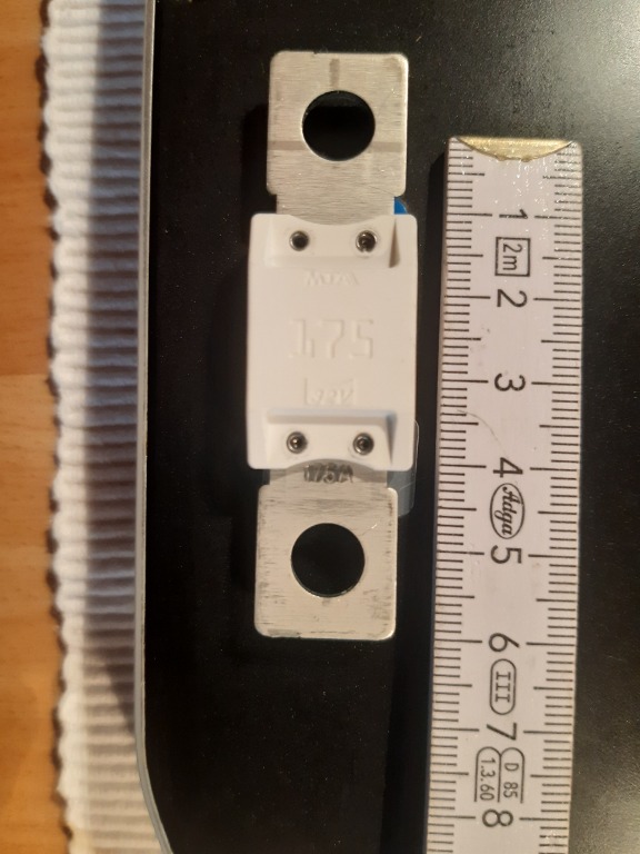

  • Hola Cargol,
    ich habe eine passende 175A Sicherung, die ich Dir morgen Abend mitbringen kann.
    Marcus
  • Hola Santi,
    ein 200 A Sicherung ist schon bei mir im Gepäck. Gebe ich Dir morgen.
