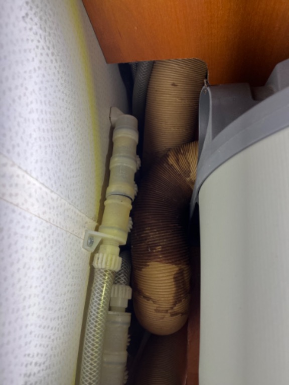

    Doch jetzt haben wir eine undichte Stelle entdeckt, und zwar tropft es aus dem hinteren Radlauf, je nach Schräglage! Und zwar relativ schnell und viel! Imnen kam es unter der Wand zum Bad und aus dem Kleiderschrank raus! Ich hab die Stelle lokalisieren können, im „Heizungsraum“, ist der 4. Schlauch der Wasserverteilung nass! Da ist so eine „Batterie“, an der 5-6 Schläuche abgehen. Natürlich kommt man da überhaupt nicht dran! Da auch mal Mäuse im Womo waren, schließe ich einen angeknabberten Schlauch nicht aus, oder nur eine lose Verbindung…
    Meine Frage wäre nun: kann man die Wand zwischen Heckgarage und Heizungsraum (da wo die Therme wohnt) ausbauen? Denn ohne zumindest das Lösen der Therme komme ich definitiv nicht an die Stelle! Diese Wand ist zur Mitte hin scheinbar nur in eine Schiene gesteckt zur anderen Seite, und an der Außenwand angeschraubt. Diese kann man offensichtlich herausnehmen. Wie soll man auch sonst zu Wartungszwecken an die Therme kommen?

  • Es ging zum Glück einfacher und schneller als gedacht. Nachdem ich die halbe Rückwand zum Wohnraum hin raus hatte, und den unteren Boden des Faches darüber, konnte ich die beiden dicken Schläuche der Therme (Abgas- und Warmluft) entfernen. Jetzt konnte ich diese Verteilung lösen. Der Fehler lag wohl bereits ab Werk, denn diese 2. Leiste (Warmwasserverteilung) war ab Werk so schief an die Außenwand geschraubt, dass es sich zwangsläufig irgendwann lösen musste!🤮🤮🤮 Ich hänge mal Fotos an…
    Mit etwas Spüli als Gleitmittel und Kabelbindern konnte ich es wieder richtig zusammen ziehen, der O- Ring war zum Glück noch intakt, so dass es jetzt wieder dicht ist.
    Wer weiß, wie lange das Wasser da schon drin war! Alle Schrauben im Holz unten sind bereits verrostet! Das Holz ist zum Glück noch einigermaßen intakt, schichtverleimte Platten.

  • Hallo Frank,
    das sieht mir eher wie ein typischer Frostschaden aus.
    Die Verteiler sind nur gesteckt und wenn die im Winter nicht richtig geleert sind, drückt das sich bildende Eis die sehr einfach auseinander.
    Du solltest auch den Warmwasserberteiler prüfen.
  • Ja, das sieht wirklich nach einem Frostschaden aus. Unbedingt beobachten und eventuell den Verteiler tauschen. und : lüften, lüften, lüften !!! Damit die Feuchtigkeit raus geht.

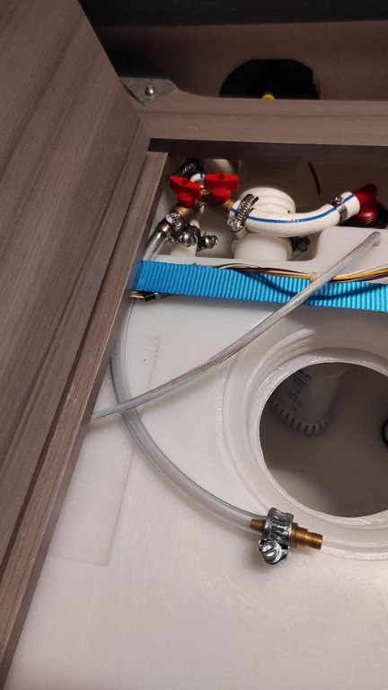

  • Hallo Frank,
    nur mal kurz etwas zum entleeren. Wir fahren auch das ganze Jahr.
    Ein komplettes Entleeren dauert bei mir keine 30 min.
    Hier ein System: Floe entwässerungssystem
    Darüber wurde auch schon einiges hier im Forum geschrieben.
    Anbei mal ein paar Bilder wie ich es gemacht habe.

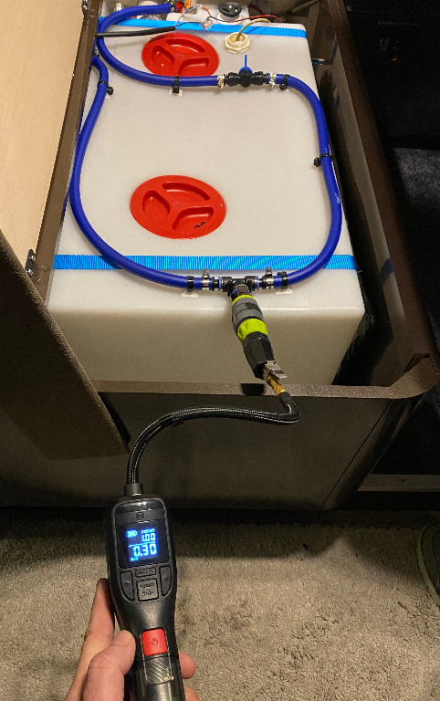

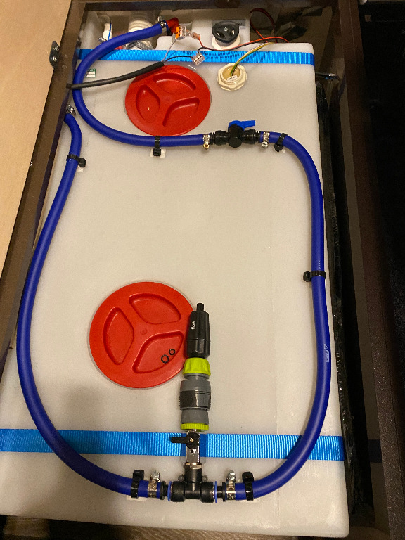

  • Hallo Karsten, also einfach quasi einen Bypass von der Pumpe legen, mit Kugelhahn (oder was?) versehen, und dann das Kompressorventil einsetzen? Oder braucht man 2 Kugelhähne?
    Sorry für meine Unwissenheit…🤔🤷🏼‍♂️
    Grüße, Frank
  • Hallo Frank
    hier zur Erläuterung :
    Normalbetrieb:
    Hahn 1 geschlossen, Hahn 2 geöffnet. Wasser wird in die Leitungen gepumpt und kann entnommen werden.
    Entleerung des Leitungssystems:
    Hahn 2 geschlossen, dadurch ist der Frischwassertank getrennt. Hahn 1 geöffnet, Druckluft gelangt in die Leitungen und bläst über die Wasserhähne das Restwasser raus, analog zum Floe System.
    Ich habe einen kleinen 12V Kompressor mit Druckvorwahl und blase mit ca. 1,4 Bar in die Leitungen. Das ist der Druck, den auch meine Tauchpumpe liefert, daher keine Beschädigung der Leitungen und Hähne zu befürchten. Beim Entleeren bitte daran denken, das Frostschutzventil des Truma Wasserboilers zu schliessen, sonst bläst du dir einen Wolf. Der Truma Boiler verträgt übrigens einen weitaus höheren Druck als meine 1,4 Bar. Wichtig ist auch, die Wasserpumpe stromlos zu machen, damit diese durch einen Trockenlauf nicht beschädigt wird.
    Ich hoffe, ich konnte dir helfen.
    Gruß Karsten
