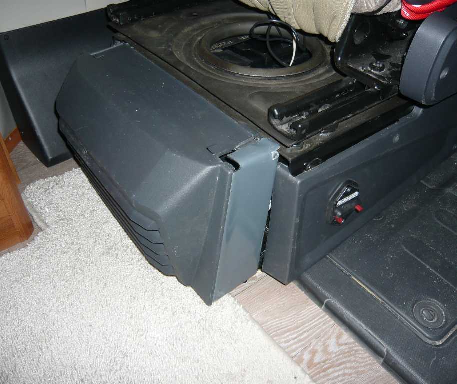

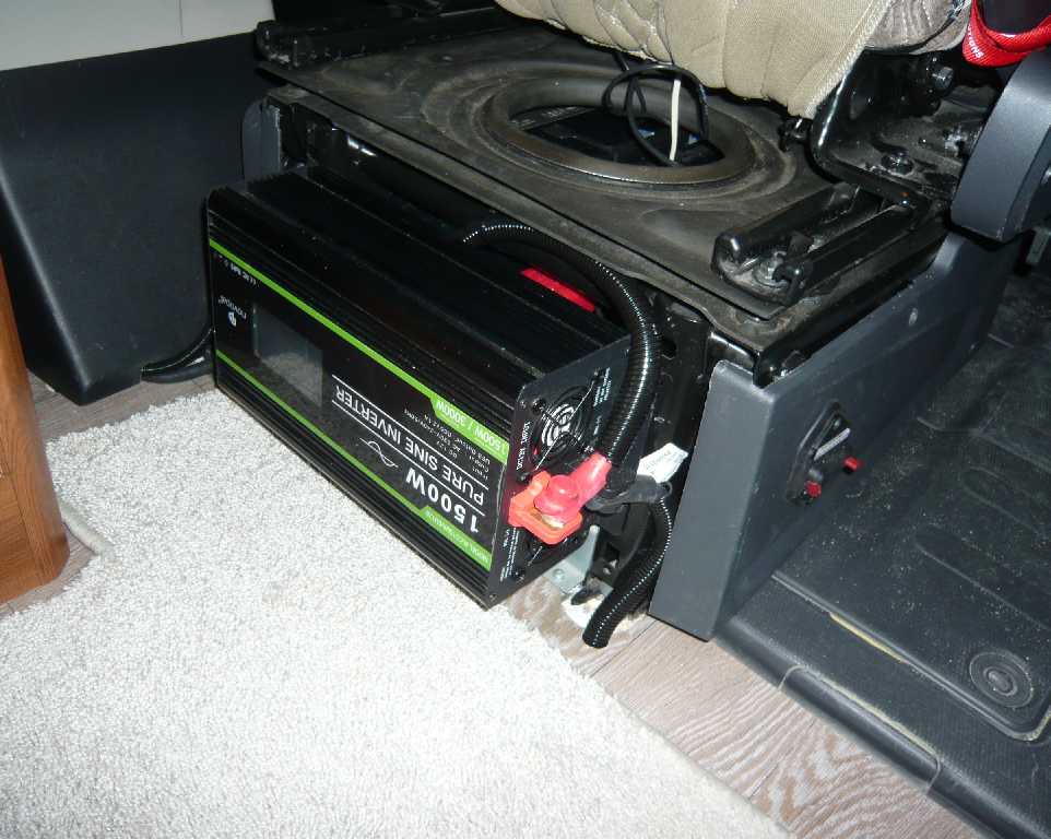

  • Hallo Kalle,
    den Wechselrichter habe ich hinter dem Fahrersitz montiert:
    Hardy
