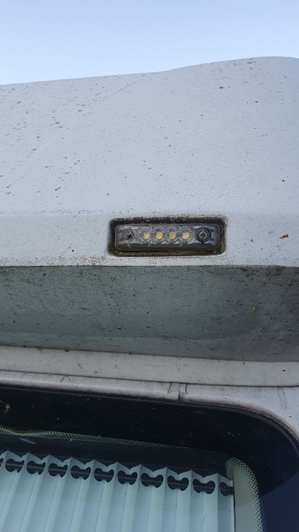

    Ich habe eine Optima Deluxe TG65 GE, Baujahr 2016. Vorne oben rechts die weisse LED Begrenzungsleuchte ist defekt. Scheint Feuchtigkeit eingedrungen zu sein. Das müsste man doch selber ersetzen können. Wenn man die Leuchte abschraubt, kommt aber kein Stecker. Ich wollte jetzt nicht weiter an dem Kabel ziehen. Hat jemand einen Tipp wie man das machen kann?

    das hatte ich auch schon. Kannst bei Hobby kaufen.
    Schrauben lösen, Kabel rausziehen (sind gesteckt glaube ich)
    aber kein Problem. War auch nicht übermäßig teuer.
    Abdichten nicht vergessen

    Zum Preis ...... ich glaube 12 oder 16 Euro. Aber das weiss ich nicht mehr .
    Zum Abdichten nehmen die meisten hier wohl auch Dekasyl. Ist eh nur ein bisschen.

  • Danke an alle für die Antworten. Die Maße der Leuchte sind 65x16 mm. Leider kommt kein Stecker wenn ich am Kabel ziehe. Der ist wohl sehr weit innen. Sehr schlecht überlegt. Werde wohl das Kabel durchschneiden müssen.
    Nach etwas beherzterem Ziehen sind bei der Leuchte auch die Kabelschuhe aufgetaucht. Ich habe auch die passende Leuchte ür den Einbau musste ich allerdings neue Kabelschuhe ankrimpen, weil das Durchsteckloch sehr klein ist. Die alte Leuchte war korrodiert.
