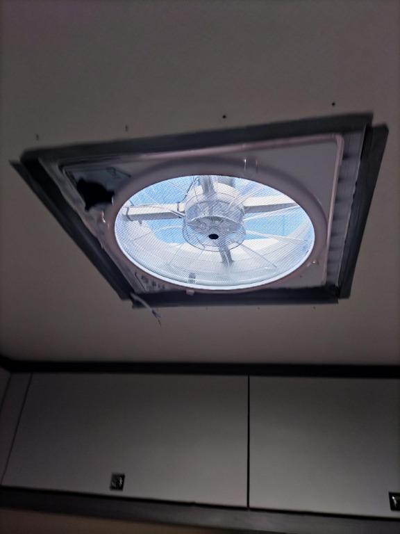

    ich würde mal Hilfe zum Maxxfan benötigen, den ich heute eingebaut habe. Angeschlossen habe ich diesen am 12V Kabel, welches zusammen mit einem 230V Kabel in der Dose für die Vorbereitung der Klimaanlage liegt. Nach erfolgter Verbindung ertönt immer nur ein ca. 35 Sek. andauernder Piepton, ähnlich dem eines Rauch-/Gaswarnmelders. Der Maxxfan lässt sich weder über die Bedienung am Gerät noch über die FB einschalten. Die Haube war, wie in der Bedienunsanleitung angegeben, zuvor geöffnet. Eigentlich hätte sich der Fan initialisieren sollen und die Haube schliessen sollen. Hat vielleicht jemand eine Idee hierzu?

  • Problem gelöst! Hatte zunächst nur mit dem Spannungsprüfer kontrolliert ob Spannung anlag und bin natürlich von 12V ausgegangen. Das Nachmessen mit dem Multimeter (zwei verschiedene) ergab dann 9,87V- warum auch immer! Also andere Stromquelle gesucht und den Maxxfan dort angeschlossen- funktioniert einwandfrei!

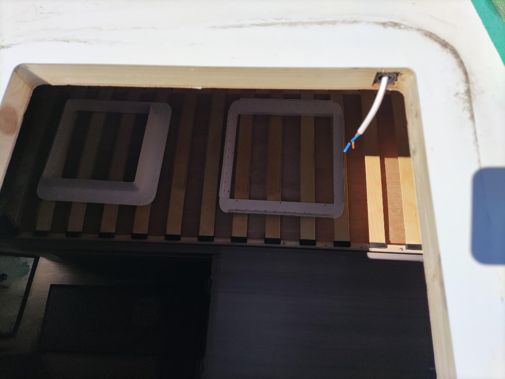

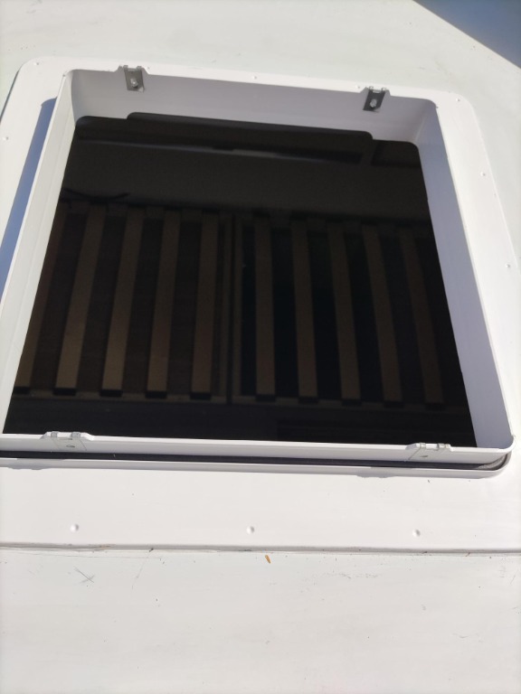

    Der Einbau des Maxxfan an sich war easy going, ich brauchte am Heki auf dem Dach nur an zwei Seiten zwischen GfK Dach und Rahmen mit Cutter und Spachtel längs gehen, daraufhin liess es sich bereits abheben. Am Dach selber blieben dann nur wenige Reste des Klebers übrig, die sich leicht mit dem Spachtel entfernen liessen. Im Nachhinein, auch vor dem Hintergrund der diversen Einbaubeschreibungen auf Youtube, bin ich schon ein wenig erstaunt, dass das Heki tatsächlich dicht war. Das unbehandelte Holz des werksseitig eingesetzten Rahmen habe ich mit Panzerband überklebt. Der Rahmen des Maxxfan passte dann ganz genau in den Dachausschnitt. Diesen hatte ich mit grosszügig Dekasil eingesetzt, ringsherum unter erheblichem Kraftaufwand festgedrückt und die ausquellende Klebemasse sauber entfernt. Eigentlich wollte ich es dabei belassen, habe dann aber doch nach Einbauanleitung verschraubt. Allerdings nur die Ecken und jeweils eine Schraube seitlich. Die Schrauben habe ich mit Dekasil eingesetzt und dann nochmals die Köpfe versiegelt. Durch den Andruck der Schrauben trat nochmals seitlich Kleber aus den ich wiederum entfernt habe, aber das Ganze ist nun dicht. Wenn die Suche nach dem richtigen Anschluss nicht gewesen wäre, hätte die ganze Aktion ca. 3- 3,5 Stunden in Anspruch genommen.
