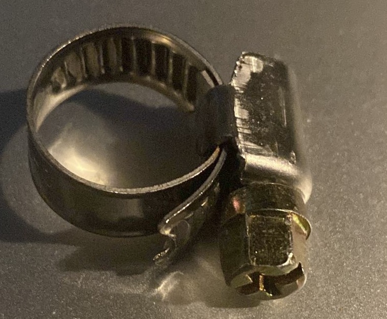

  • Hallo Santi,
    du meinst die Schläuche ?
    Einfach die silbernen Schellen mit dem Seitenschneider zerstören.
    Dann kannst du die Schläuche abziehen. Für den neuen Wasserhahn
    besorgst du die schraubbare Schellen aus dem Baumarkt. Siehe Foto
