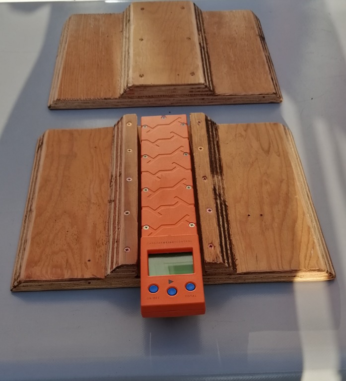

    wir haben uns die Reich Waage bis 1500 kg gekauft, und haben festgestellt, dass im Vergleich zu der Waage vom Ortlichen Entsorger nur eine kleine Differenz besteht.
    Auf der öffentlichen Waage wurde 3600 kg gemessen.
    Gleich im Anschluss haben wir mit der Reich 3550 kg gemessen.
    VL = 776kg
    VR = 759kg
    HL = 965kg
    HR = 1060kg
    Vorderachse = 1525 kg
    Hinterachse = 2025 kg
    Es ist wichtig, beide Räder auf gleiche Höhe zu bekommen, um verlässliche Werte zu bekommen.
    Ebenso sollte der Untergrund einigermaßen in der Waagerechten sein.
    Und ganz wichtig, langsam über die Waage zu fahren ( max. Schrittgeschindigkeit).
    Wir sind um Falschmessungen auszuschließen mit jedem Rad ca. 5 bis 6 mal rübergefahren.
    Ich habe eine Überfahrhilfe gebaut.
    Ich würde sie nochmals kaufen.
    Wer mag kann sie mal ausprobieren in Hamburg Nord.
