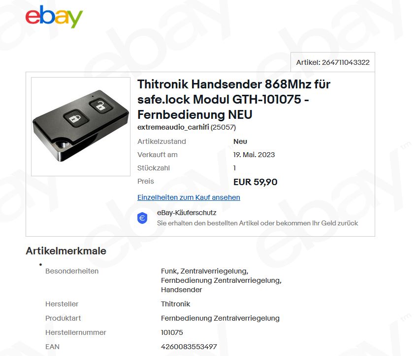

ich habe bei einer Schlüsselinventur in unserem Haushalt festgestellt das wir nur 2 Zündschlüssel und einen Handsender für die Cobra-AK3198 Alarmanlage für unser Wohnmobil haben .
Das war uns etwas zu wenig - für die Alarmanlage ist es recht einfach an neue Handsender zu kommen, bei Cobra Service in Deutschland angerufen und die haben mir sofort eine Bezugsquelle per Mail gesendet , aber die neu an der Alarmanlage anzulernen ist bei unserem Modell eine echte Herausforderung gewesen , zumal unser Vorgänger den Motorhaubenschalter entfernt hat und das natürlich nirgens beschrieben hat - ohne die Rückmeldung einer offenen Motorhaube und offener Türe kommt man bei der Alarmanlage nicht in den Anlernmodus .... bis ich das gefunden habe hat echt gedauert weil ich alle Kabel der Anlage nachverfolgen musste ... aber egal, das läuft jetzt ![]()
