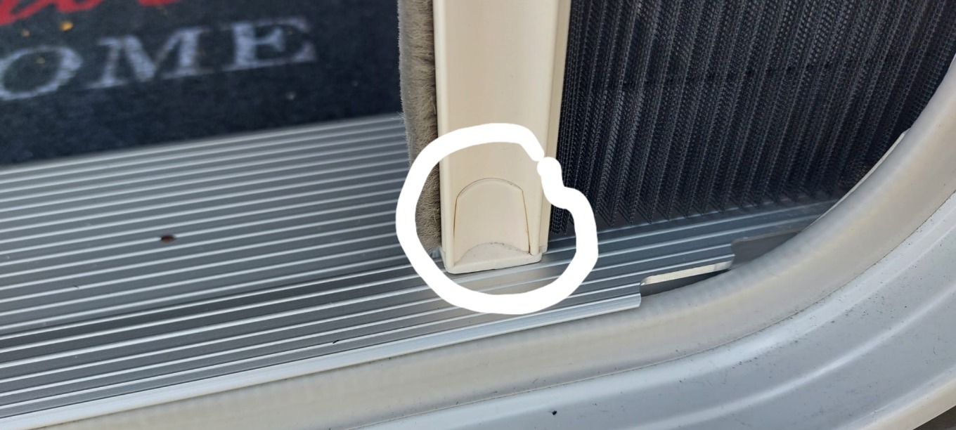

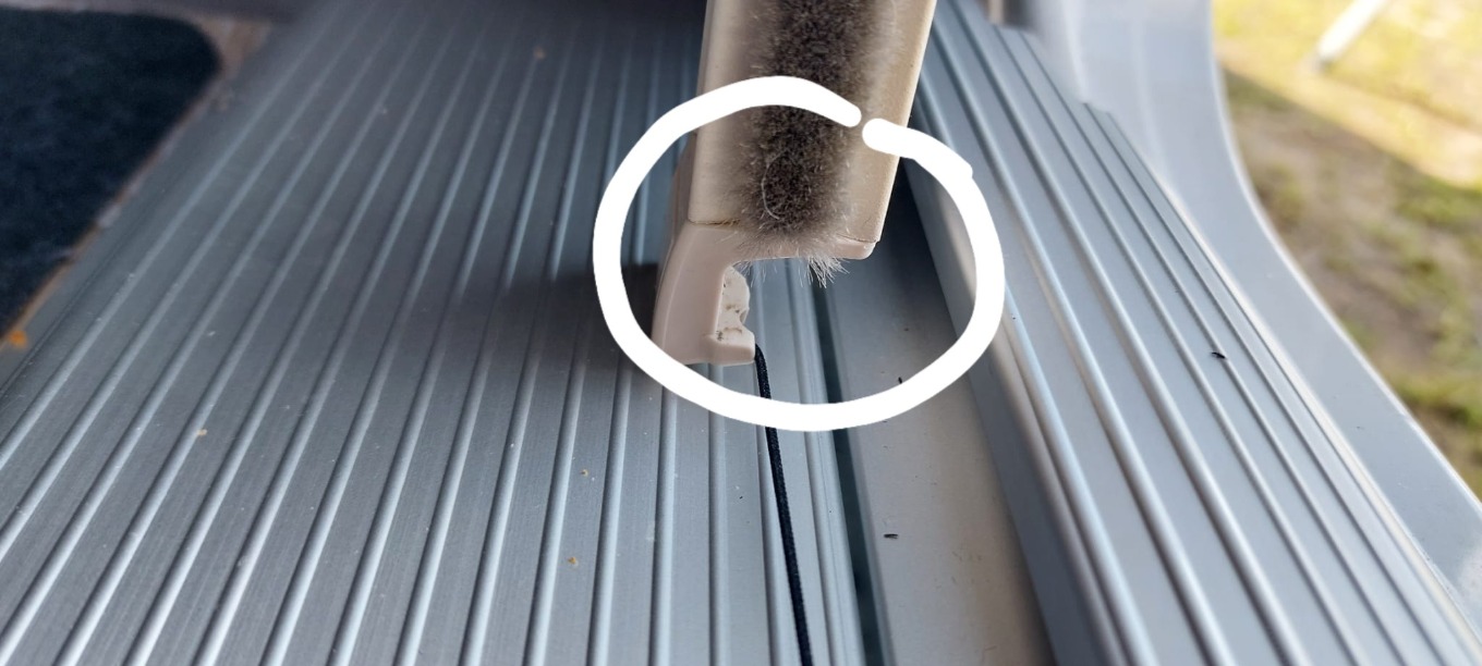

  • Hallo Manfred,
    schraube mal das breite Aluprofil los und schiebe es um 1-2 cm nach innen (ganz vorsichtig!), dann solltest Du die Nase mit einem kleinen Hammerschlag wieder unter das schmale Profil bekommen. Das geht natürlich nicht unendlich oft, aber ich habe es schon ein paar Mal bei mir so gemacht.

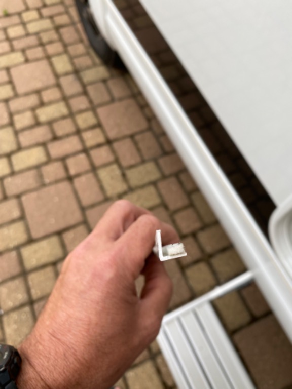

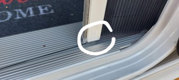

  • Hallo Sebi und Hartmut,
    jepp, das Ding ist definitiv abgebrochen.
    Das abgebrochene Stück hab ich auf dem Boden gefunden. Und so hoffe ich halt, dass dieses Teil nur auf die senkrechte Leiste aufgesteckt und es als Ersatzteil erhältlich ist.
    Gruß Waltraud & Manfred
  • Ist mir leider schon zweimal passiert, jedesmal hat der Wind die Tür zuschlagen.
    Beim ersten Mal konnte ich das Teil mit Sekundenkleber noch kleben. Beim zweiten Mal war es jedoch so knapp abgebrochen, dass da nichts mehr zu machen war. Da man zur Reparatur den kompletten Rahmen ausbauen muss, habe ich es gelassen.
    Wir machen jetzt immer die Tür zusätzlich zum Magneten mit einer Schnur fest und schieben die Tür einfach mit der Hand ohne Führung.
    P.S. Die erste Reparatur habe ich wie folgt gemacht:
    Zunächst eine dünner Pappe genommen und das abgebrochene Tell darauf leicht befestigt. Dann die Abbruchkante mit etwas Sekundenkleber (Loctite) bestrichen und unter die Kante geschoben. Anschließend die Schiebeeinheit dagegen gedrückt und etwas gewartet. Nach 24h hat das Ganze zumindest bis zum nächsten Einschlag gehalten. War aber einen unendliche Bastelei mit der Pappe.

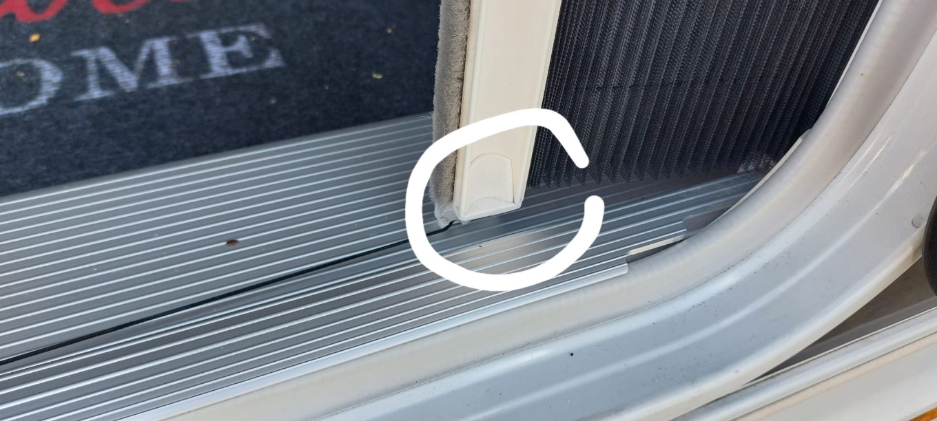

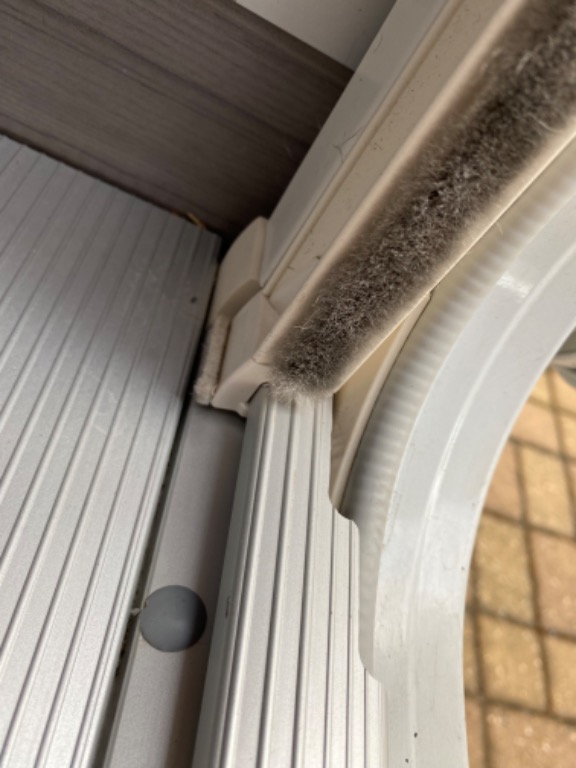

  • Hallo Karsten,
    Danke für den Tipp. Ist für bisschen Plastik schon ein heftiger Preis!
    Hallo J.Picard,
    Kleben will und kann ich es nicht, die Abbruchstelle ist zu dünn.
    Am Ende wird es darauf hinauslaufen es doch zu bestellen damit es wieder ordentlich aussieht.
    Hier entscheidet das Auge des Beifahrers.
    Achja, die Tür wird schon lange mit einem Spanngurt gesichert wenn sie offen bleiben soll.
    Das Missgeschick passierte jedoch als wir das WoMo verlassen wollten und die Tür von außen zugemacht haben.
    Das Fliegengitter war wohl nicht komplett eingeschoben und meldete sich dann mit einen lauten Knacks.
    Aber es ist wirklich eine sehr ungeschickte Konstruktion. Es stört wirklich, dass man ständig das Fliegengitter auf und zumachen muss, wenn man nur bissle Müll einwerfen möchte.

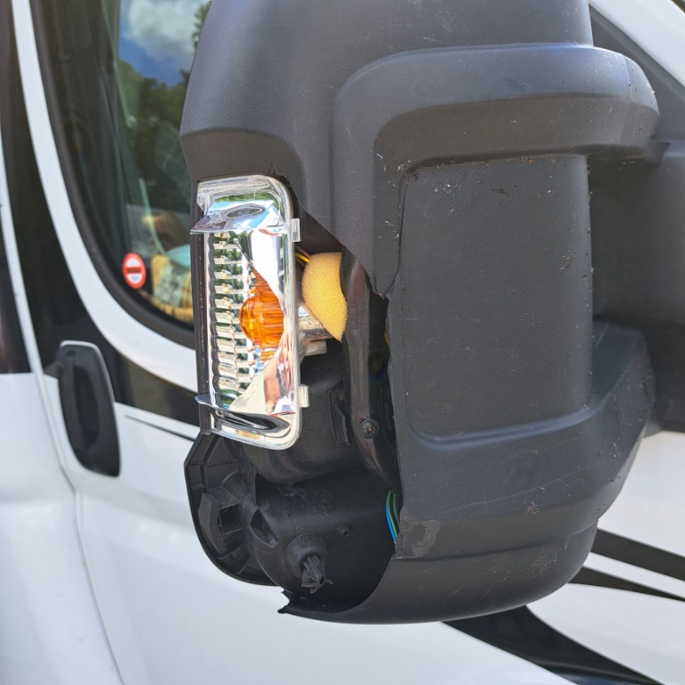

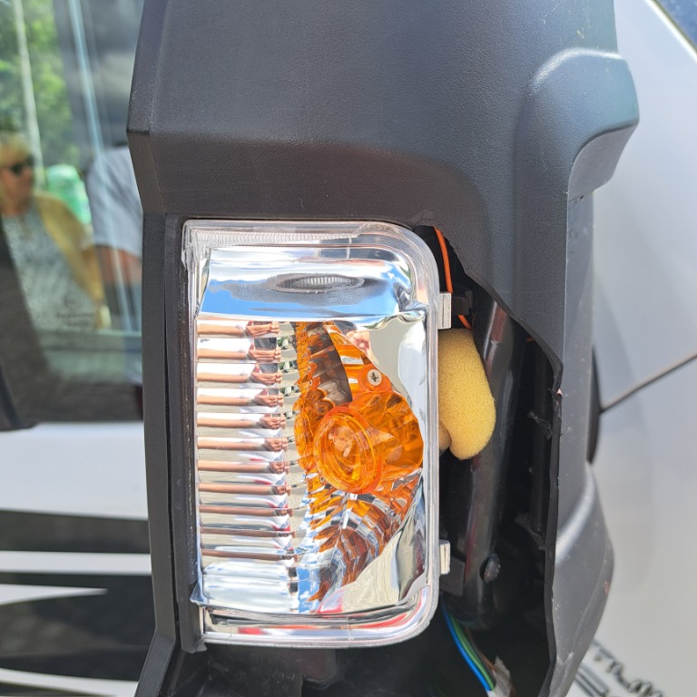

  • Moin. So nun ist er wieder Schick. Demontage / Montage war sehr einfach. Die Teile hatte ich bei Aug.... in Flensburg bestellt.
    Die Passgenauigkeit war sehr schlecht. Die Radien von der Kappe und dem Blinker waren sehr unterschiedlich. Passten überhaupt nicht. Diese mussten mit dem Dremel nach gearbeitet werden.
    Desweiteren lässt das Spaltmass doch zu wünschen übrig. Schade. Es kann durch aus sein, das die Firma Original Fiat oder auch Nachbauten verkauft. Da habe ich nicht auf geachtet.
    Wie dem auch sei, er blinkt jetzt wieder.
    Michael

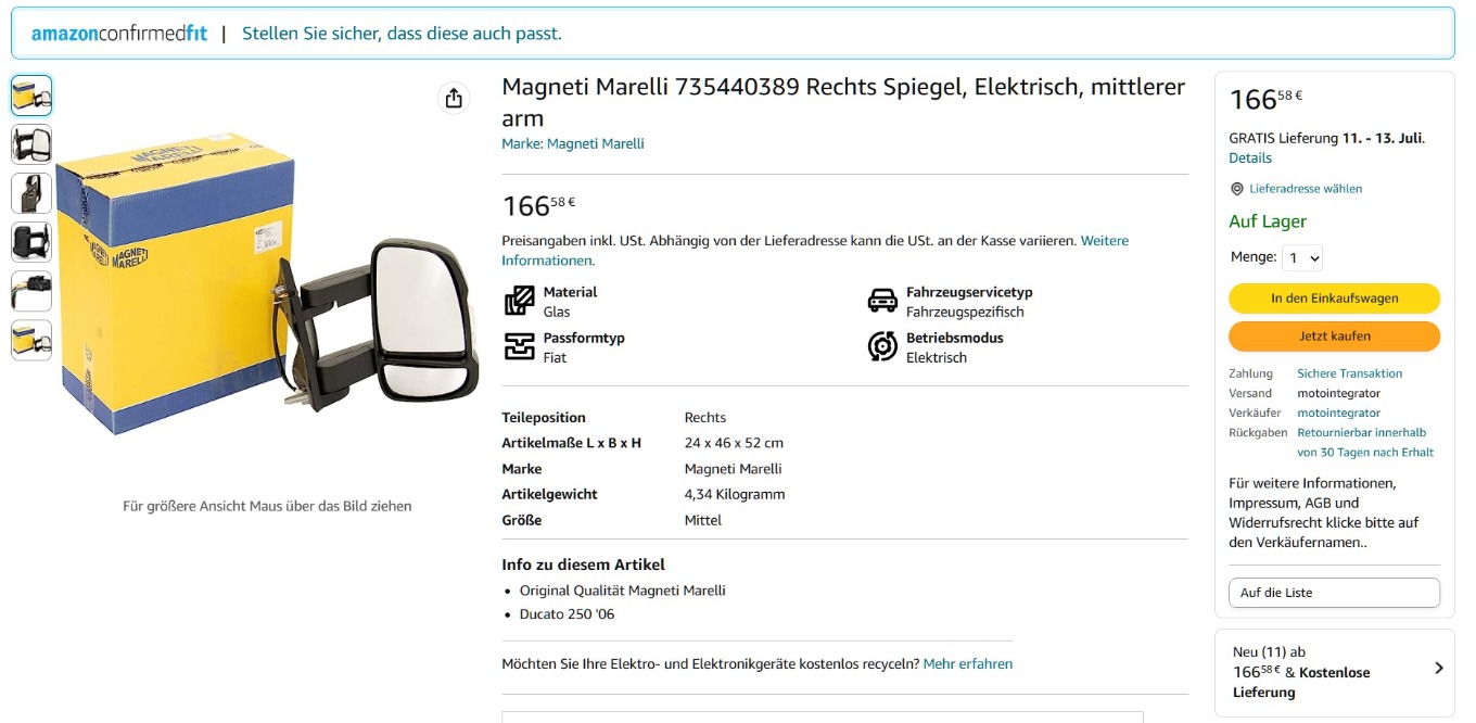

  • Zitat von "Hamburger post=99766 userid=5631"
    ... Aussenspiegel Abdeckung :7860256L...
    Hallo Michael,
    Danke für die Info. Dies ist laut Artikelbeschreibung die Spiegelkappe für die Ausführung mit den langen Spiegelarmen. An unserem "schmalen" HOOE V65GE ist die Variante mit den mittleren Spiegelarmen verbaut. Ich denke, der Unterschied sind lediglich die (separaten?) Abdeckungen der Spiegelarme, die große Kappe müsste demnach baugleich sein.
    Marcus
  • Die Spiegelkappe ist bei allen gleich . Die Kappen der Arme sind an der Spiegelkappe Kunststoffverschweisst
    Michael

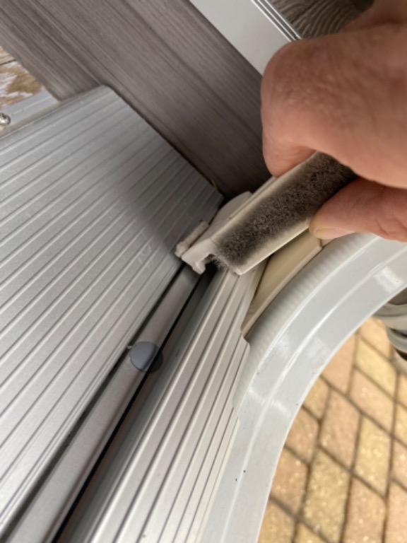

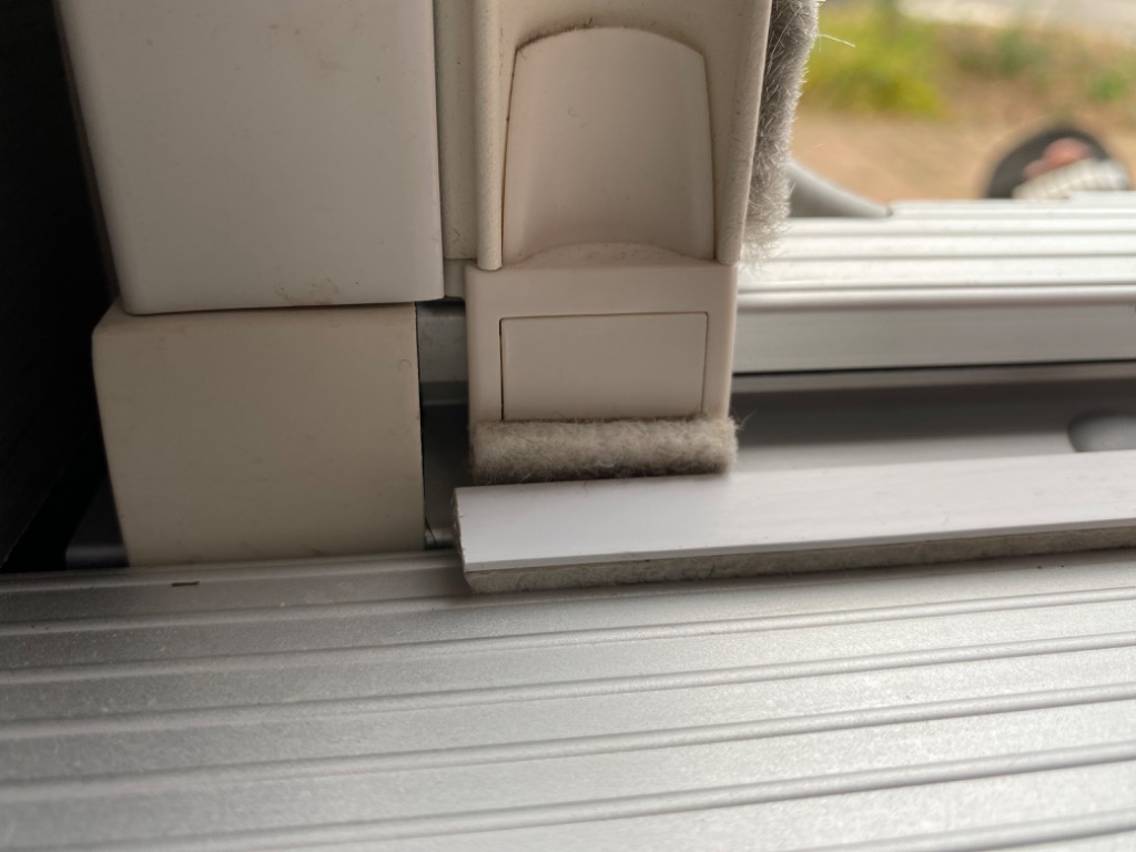

    uns ist die Führung auch 2 mal abgebrochen.
    Beim ersten Mal gab es die Fliegentür auf Kulanz von Hobby.
    Beim zweiten Mal habe ich mir ein Kunststoff Winkelprofil im Baumarkt besorgt.
    Einen Schenkel eingekürzt und in die Spalte vor dem Aluprofil reingedrückt.
    Unten am Rahmen ein Stück Filz angeklebt.
    Seit über einem Jahr läuft es leichter wie das Original.
    Das ganze für ca. 3€😊
