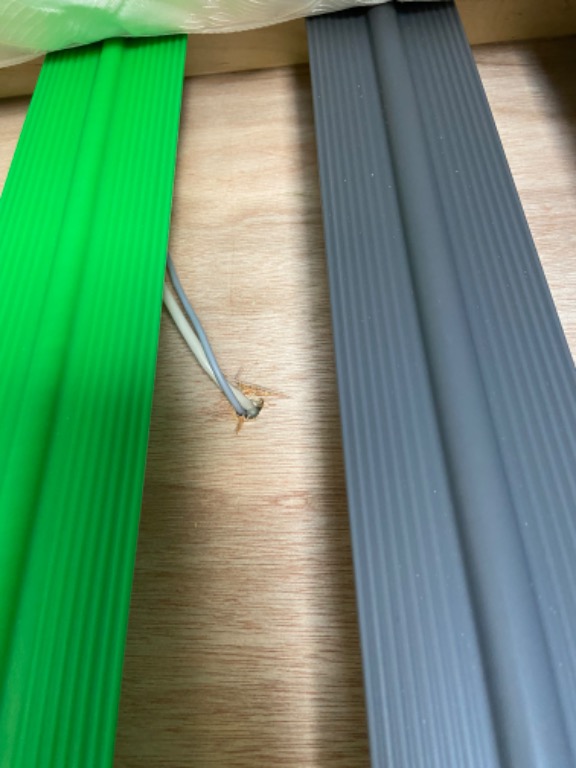

unbekannte Kabel unter Bett auf der Beifahrerseite gefunden - wohin führen die?
  • der Titel sagt eigentlich alles, beim Einbau des CUBEcamp tauchten diese Kabel auf, deren Existenz mir bislang total unbekannt war (ich sollte mal öfters die Betten machen )
    wohin führen die, was kann man damit sinnvolles anfangen
    Gruß Thomas & Angelika
    Fernanzeige duo control glaub ich nicht. Die wird ja nie von Hobby eingebaut,, allenfalls vom Händler auf Kundenwunsch vor der Auslieferung nachgerüstet
    Ich tippe eher auf Klimavorbereitung oder sowas in der Art.
    So ein schwarz/weißes Kabel liegt bei mir auch tot im Auto, und zwar hinter der blende mit dem hobby-Display und geht von dort runter zum toptron, alle 4 Kabelenden unangeschlossen.
    Das grüne Kabel kann ich nicht zuordnen.
    der gelbe Aufkleber auf dem einen Kabel scheint beschriftet zu sein. Was steht denn da drauf?
    Peter

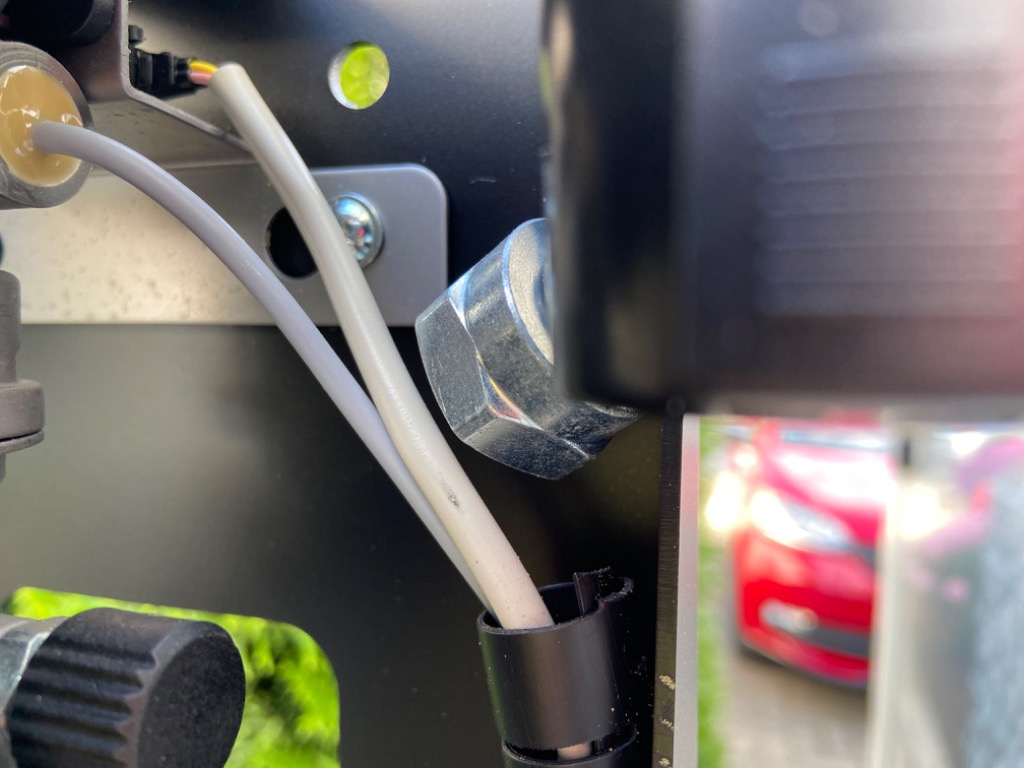

  • ich habe heute noch ein paar Fotos gemacht.
    Das Kabel geht wohl aus der Duo-Control CS hoch, am Bett entlang und verschwindet in einem Loch hinter dem Kühlschrank.
    Eine Truma Gasfernschaltung haben wir übrigens nicht
  • Zitat von "TomDH post=99934 userid=6131"
    ... Eine Truma Gasfernschaltung haben wir übrigens nicht...
    Aber vielleicht habt Ihr bereits eine EisEx-Heizpatrone an der DuoControl CS verbaut; das würde ja zu einem Kabel mit zwei Adern passen. Die Frage bleibt, wo am anderen Ende des Kabels die dafür benötigten 12V geschaltet werden....
