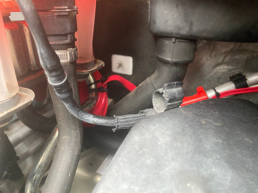

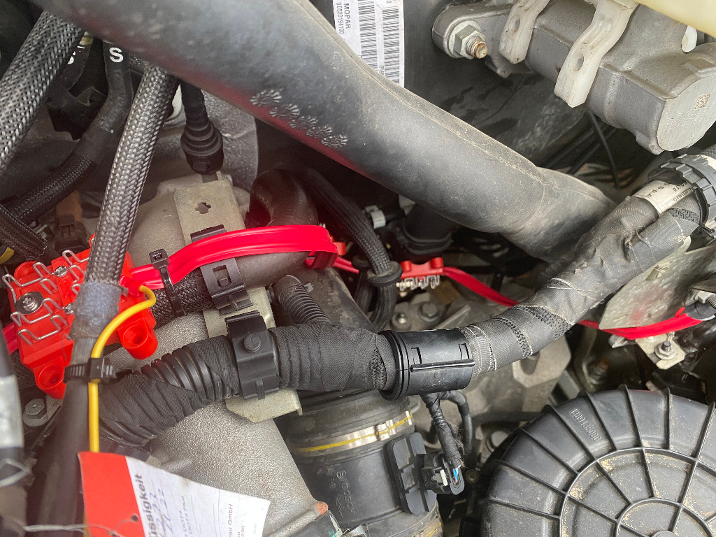

Hallo Kalle,
das sieht ja interessant aus!

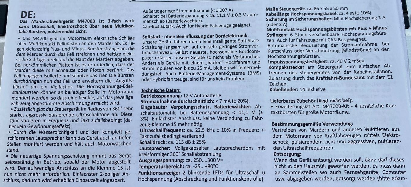

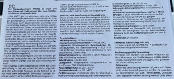

Mich würde mal der Stromverbrauch interessieren. Gibt es dazu Angaben oder Erfahrungswerte? -
Danke!
7 mA ist so gut wie nichts. Da braucht man sich um die Batterie keine Sorgen machen. -

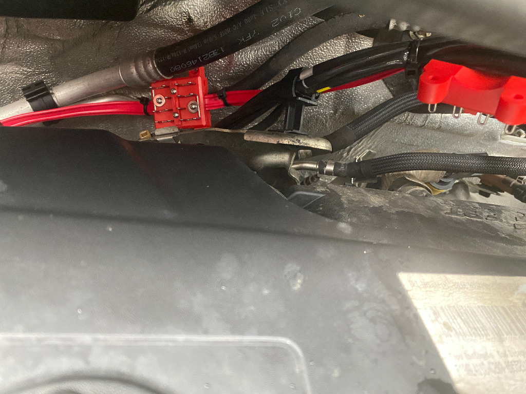

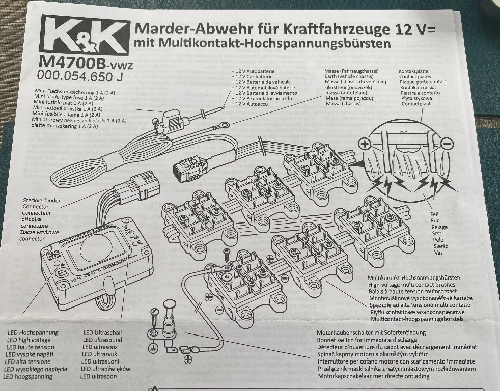

Auch ich habe mir in der Werkstatt ein solches System einbauen lassen, allerdings muss der Techniker eine Sicherung ziehen um beim Service keinen Schlag zu bekommen. Ich habe mal nachgemessen, ganze Wochen 240 Volt liegen an den Platten an, mit wenig Ampere, mehr zum erschrecken/vertreiben des Marders.
Gruß Ronald -

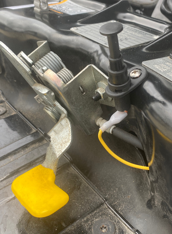

Hallo Ronald,
sobald du die Haube öffnest, ist die Anlage aus.
Gleich auf dem ersten Bild zu sehen. -
