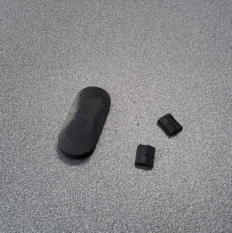

    - Beifahrersitz (Klappern, wenn nicht belegt) - noch nicht behoben, vielleicht durch x-fachen Ausbau von mir selbst verschuldet

  • Zitat von "Tolar post=100402 userid=7905"
    Zum Beifahrersitz: Sind vorn die beiden Gummilager noch drin? Beim Fehlen könnte es klappern.
    Super, vielen Dank! Das scheint das Problem zu sein - einer der Gummilager fehlt, warum auch immer. Muss ich mal schauen, ob der nach unten in die Sitzkonsole gefallen ist. Am Boden liegt auf jeden Fall nichts. Ich hoffe, dass man das problemlos nachkaufen kann, falls ich es nicht finde.
    Edit: schon gefunden, allerdings sind die Nippel abgeschert, sodass ich das Teil nicht wieder einsetzen kann

    Zu dem Gummilager bei der Drehkonsole: ich habe mal nach so einem Ersatzteil gegoogelt, aber leider nichts gefunden. Kennt evt. jemand die genaue Bezeichnung? Sonst klappt das mit der Suche irgendwie nicht. Ansonsten müsste ich mal versuchen, ob ich das kleben kann.
