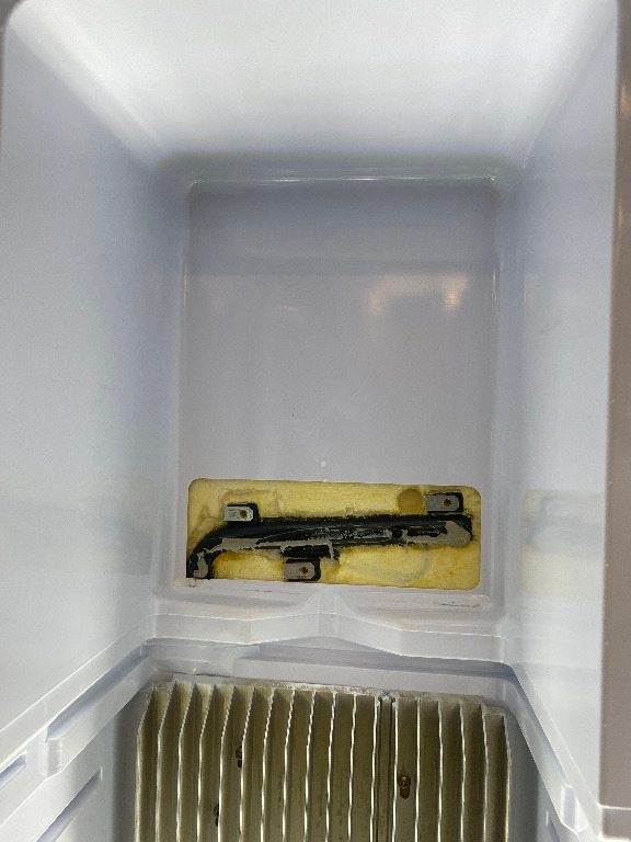

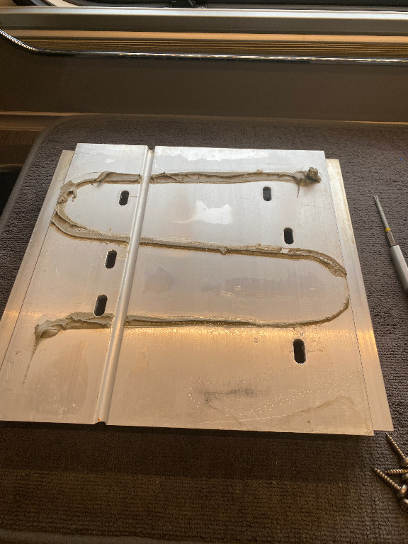

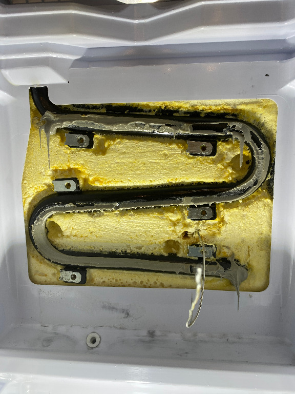

    Habe heute mal meine 5 Jahre alte Wärmeleitpaste erneuert.
    Hier ein paar Bilder.
    Gefrierfach

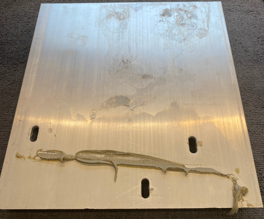

    Die alte Paste lässt sich super mit WD40 entfernen
    Dann die Neue auftragen.

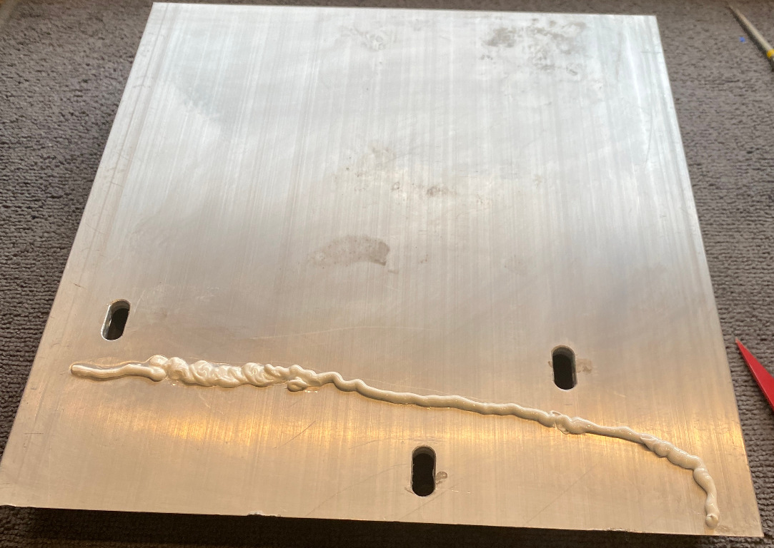

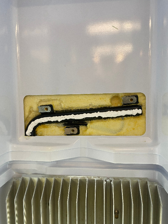

    Kühlschrank
    Das Gleiche

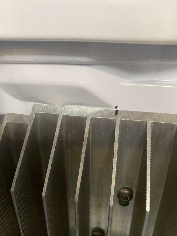

    Hier noch ein Tipp zumindest habe ich es so gemacht.
    Habe mir die Position des Kühlgitters markiert

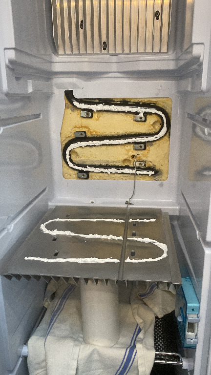

  • Moin Kalle,
    So sah es bei mir auch aus: erst das graue kühlgel runter, Wärmeleitpaste aufs Rohr drauf (ich war etwas sparsamer, bei mir haben 35gm für beide Kühlkörper gereicht).
    Und nun ists wieder schön kalt.
  • Moin Kalle,
    bei Wärmeleitpaste ist aber weniger mehr.
    Sonst wird es Isolierpaste.
    Ist bei Prozessorkühlern das Selbe.
    Nur eine hauchdünne Schicht.

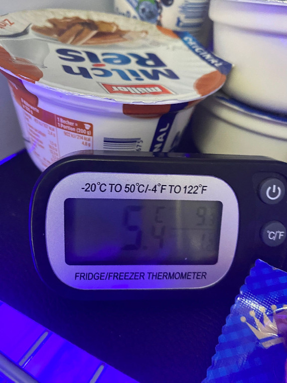

    Heute morgen angemacht. Gefrier -16,8 Kühl 7,1
    Habe aber wohl immer noch das Problem mit dem vereisen.
    Gefrierfach ist/war leer. Heute Abend schon wieder leicht Eisbildung.....
