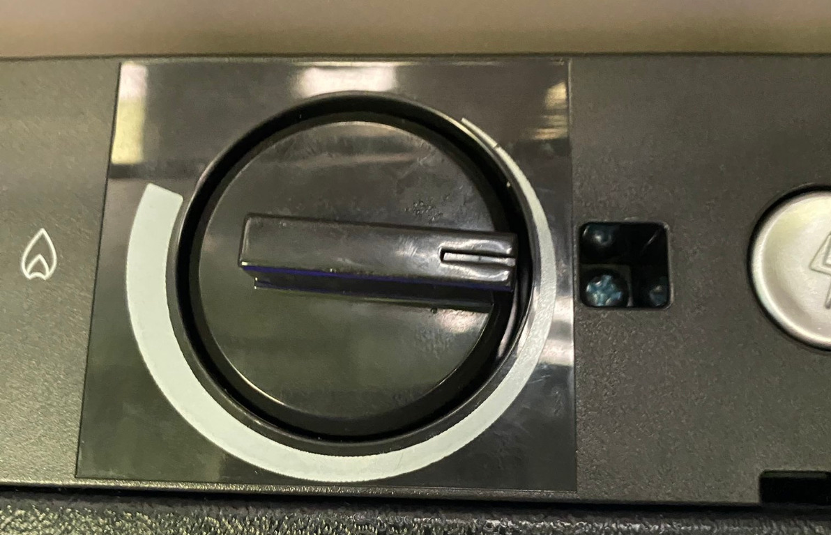

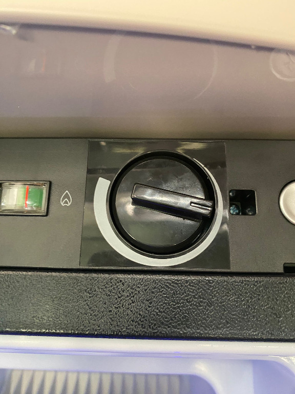

    Einstellung Regler

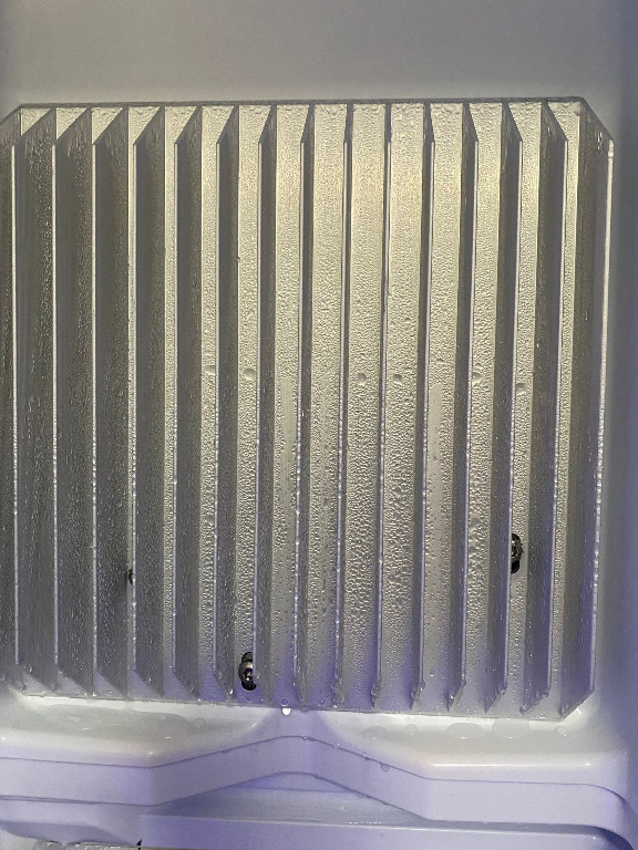

    Wasser am oberen Gitter (also Gefrierfach)

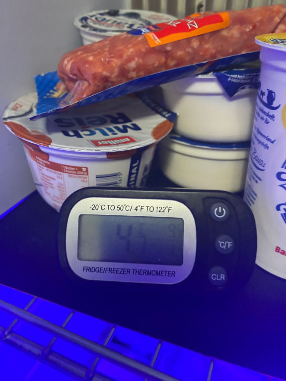

    Grad im Kühlschrank 4,5°
    Jetzt, heute Nachmittag friert das Wasser. Also bald wieder Eis drauf.

  • Hallo Kalle,
    ja,....das ist normal. Luftfeuchtigkeit (also Wasser) setzt sich immer an der kältesten
    Stelle ab. Das ist nun mal dein Gefriefachkühler.
    Nachts schaltet sich dein Kühli häufig ab da nicht viel Kühleistung
    benötigt wird. Das dann gebildete Eis hat genug Zeit abzutauen
    und über den Überlaufschlauch abzutropfen.
    Tagsüber sieht das anders aus.
    Dein Kühli muss da fast durchgehed arbeiten d.h.
    das Eis hat keine Möglichkeit zu tauen.
    Daher hast du Nachts Wasser am Kühlgitter und Tags dann eben Eis.
    Dieser Effekt lässt im Winter nach da die Luft aufgrund der geringen Temperatur
    deutlich trockener ist.
    Freu dich. Ein vereisster Kühlkörper bedeutet ein gut funktionierender Kühli.
    LG Kurt

    4,5° brauche ich wohl nicht im Kühlschrank. Wie hoch hast du deinen ?

    Mein Thermostat steht meistens auf 5 - 6 Uhr, also senkrecht nach unten.
    Da der Thermostat aber die Temperatur am unteren Kühlkörper und nicht
    die absolte Temperatur im Kühli misst ändert sich das ständig.

    muss ich ihn ab und an abtauen. Habe heute Nacht den Thermostaten noch weiter zurück
    gedreht. Habe es jetzt so wie du es beschrieben hast. Eigentlich ein bissel kalt die Getränke.

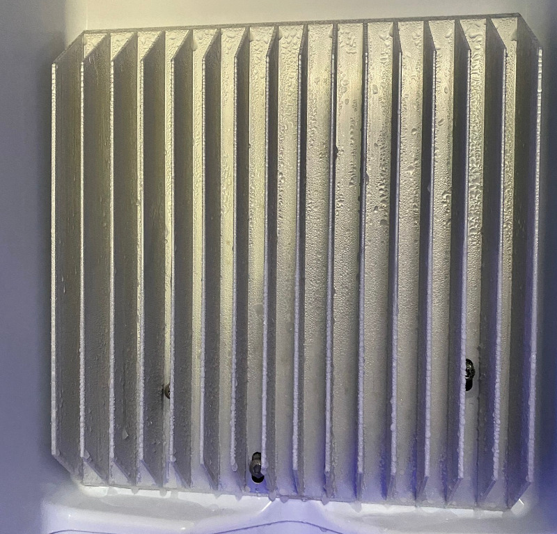

    Ausser das Bier. So sah es dann heute früh aus....... Morgen brauche ich Eiswürfel,
    also kommt dann das Eisfach wieder rein. Werde es dann beobachten. Mal sehen
    wann es zu stark vereist ist. Werde gucken und Bilder reinstellen

    Unsere Eisfächser sind auch vereist.
    Das ist also nix besonderes und zeigt nur das dein Kühli gut funktioniert
    und die für die Eisbildung notwendige Luftfeuchtigkeit vorhanden ist.
    Hier die Fotos:

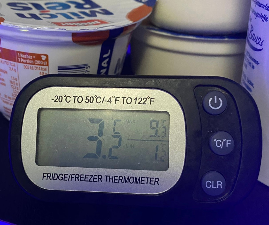

    Kühlleistung ist TOPP. Letztes auf Batterie -17° und 5,3 ;)

    Aber das hatten wir ja schon. Und der Drehschalter
    steht auf 2 Uhr ;) Weiss gar nicht wo es hingeht,
