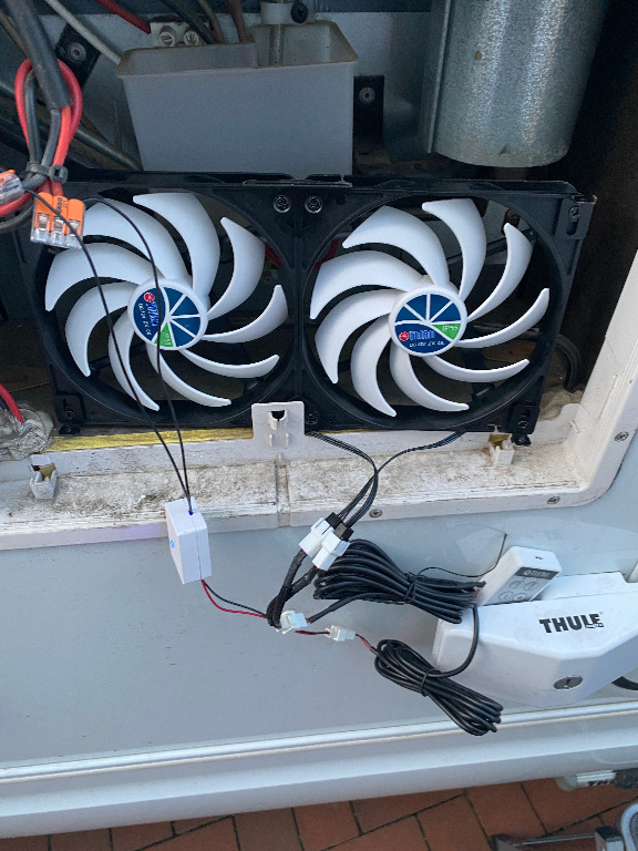

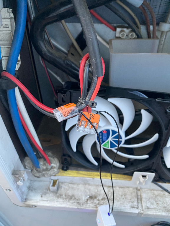

    heute mal den Zusatzlüfter getestet. Wollte vor dem Einbau ja mal schauen.
    Leider dreht er nur in eine Richtung (leider in die Falsche)
    Hat jemand einen Tipp. Adern getauscht habe ich natürlich, ohne Erfolg.

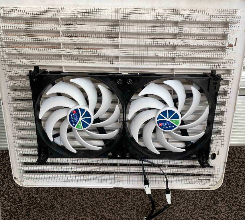

    Sehe ich die Bilder richtig, dass Du die Lüfter an die unteren Lüftungsgitter bauen möchtest?
    Du hast die Anleitung hoffentlich nun komplett gelesen, Einbau oben und Lüfter sollen die Luft rausblesen.
