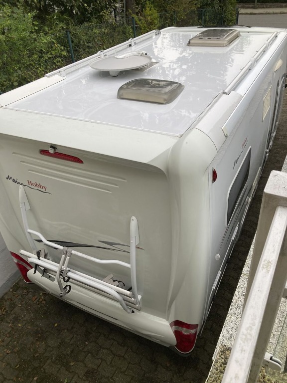

    meine Schwiegereltern möchte dieses Jahr ihren Toskana mit einer Sat-Schüssel ausstatten (und ich habe eine starke Vermutung, wer das Teil auf's Dach bringen darf: Ich!)
    Nun vorab die Überlegungen, welche Anlage es sein soll und wo die günstigste Montage-Position ist? Als Gerät hatte ich an eine aktuelle Teleco-Anlage mit 85cm-Schüssel; Steuerbox mmit Bluetooth sowie einen Fernsteuerungs-Sateliten für die Integration in die Berker-Integro-Schalterserie gedacht. (mit vergleichbarer Ausstattung in unserem HOOE sind wir ganz zufrieden). Alternativ wäre aufgrund der umlaufenden Dachreling vielleicht auch eine kompakte rechteckige Anlage wie z.B. die Selfsat Snipe 4 sinnvoll; allerdings liest man bei bei dieser Bauart in den Bewertungen auch von vielen Geräteausfällen durch undichte Antennengehäuse.
    Die bisherige terrestrische Antenne (Typ Teleco Wing "irgendwas") soll runter von Dach und das Loch vom drehbaren Antennenmast für die Dachdurchführung genutzt werden. Da gibt es ja von Kathrein oder CBE UV-stabile und dichte Dosen mit revidierbren Deckel. Läßt sich das bisherige terrestrische Antennengedönse vollständig - und vor Allen problemfrei - vom Dach entfernen oder verbleiben dort irgendwelche geklebten oder geschraubtetn Komponenten/Platten?
    Im Netz habe ich folgendes Foto von einem Toskana-Dach mit Sat-Schüssel gefunden:
    Ist an dieser Position mit Kabeln im Dachaufbau zu rechnen, wenn man die Grundplatte der Sat-Anlage mit Schrauben auf der Alu-Haut des Daches fixiert? Eventuell genügt ja auch ein Konstruktionskleber wie Dekasyl MS-5 mit Primer-Vorbehandlung und man kann auf Schrauben im Dach verzichten? Auf dem Schwiegereltern-Dach (Heck-Beifahrerseite) ist ein einzelnes Solarmodul verklebt. Um Verschattungen zu vermeiden würde ich die Sat-Schüssel möglichst weit auf der rechten Seite postionieren.Unterhalb dieser Stelle liegt der große Kleiderschrank mit dem inneliegenden Antenmast und einer 12V-Auto-Steckdose (20A?). Ich hoffe, die Leitung hat einen ausreichenden Querschnitt für den Strombedarf der Schüssel.
    Vielleicht gibt es ja Wissende unter Euch, die den Antennentausch bereits hinter sich gebracht haben und berichten können. Freue mich auf zahlreiche Beiträge dazu...
    Marcus
  • Hallo Markus,
    bei meinem sind Kabeldurchführungen auf der anderen Seite.
    Eventuell kannst Du ja mal die Deckenverkleidung an der Dachhaube etwas lösen und mal dahinter schauen.
    Ich hatte mal im Winter mit ner Wärmebildkamera fotografiert,
    und suche mal Bilder wo man eventell Streben oder ähnliches sehen kann.
    Eventuell reicht es schon nach einer frostigen Nacht mal am Morgen oder Vormittag das Dach zu fotografieren ? Dünne stellen schon aufgetaut, Stellen mit Streben noch mit Rauhreif belegt...
    Grüße aus Berlin
    S.Hammer
  • Morgen Marcus,
    im Handbuch des Fahrzeugs ist eine Beschreibung wo die "antennenVorbereitung" ist. Wenn du das nicht hast, kann ja einer der Toskaniker das mal weitergeben.
    zu 99% der fälle ist das in einem der größeren Kleiderschränke, und meistens klebt an der Decke ein gelber Aufkleber mit der Info.
    Jetzt wo du weist wonach du suchen musst ... viel erfolg.
    Grüße Sebi
