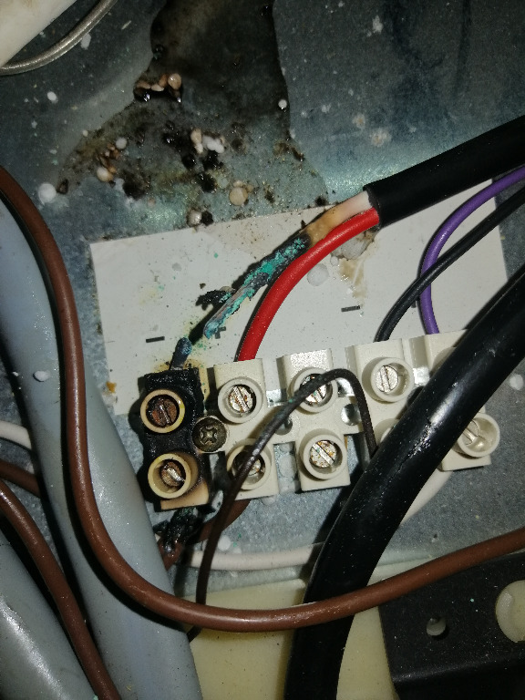

    Nicht genug damit das mir der Wasserhahn abgebrochen ist, nein, beim Ausbau des Hahns gab es eine Überraschung (s. Bild)
    Das Massekabel des 230V Anschlusses ist durchgeschmort. Abstand Kabel Ende zur LĂŒsterklemme war ca 1 mm.
    Eigenartig daran ist das der KĂŒhli trotzdem funktioniert hat. Wie kann das sein??
    Hat wer ne Idee fĂŒr mich?

    Hallo Lothar!
    Es ist ungewöhnlich, dass der KĂŒhlschrank trotz des durchgeschmorten Massekabels weiterhin funktioniert.
    Es gibt eine mögliche ErklĂ€rung dafĂŒr.
    Die Funktion eines Massekabels besteht darin, eine Verbindung zwischen dem GerĂ€t und dem Erdungssystem herzustellen, um sicherzustellen, dass ĂŒberschĂŒssiger Strom sicher abgeleitet wird. Wenn das Massekabel durchgeschmort ist, kann dies zu einem Stromleck fĂŒhren, bei dem der Strom nicht ordnungsgemĂ€ĂŸ abgeleitet wird. In einigen FĂ€llen kann das GerĂ€t trotzdem weiterhin funktionieren, da der Strompfad möglicherweise ĂŒber andere Komponenten oder Verbindungen geschlossen wird.
    Da dies ein Sicherheitsrisiko darstellt und das GerĂ€t nicht ordnungsgemĂ€ĂŸ geerdet ist, kann ich nur dringend empfehlen, das durchgeschmorte Massekabel so schnell wie möglich zu ersetzen und das GerĂ€t von einem Fachmann ĂŒberprĂŒfen zu lassen.

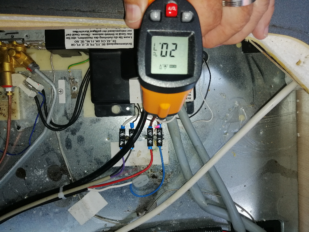

    Das Kabel geht vom Schalter ab zur Heizpatrone, ist nicht die 230V Versorgung. Alle AnschlĂŒsse sind neu gemacht
    Testlauf ĂŒber ein paar Stunden lief sauber. Die ehemalige Schmorstelle hab ich dabei thermisch ĂŒberwacht, dabei kein Anstieg der Temperatur.
    Und der Wasserhahn ist auch gewechselt.

    ich wundere mich immer ĂŒber die LĂŒsterklemmen auf den KĂŒhlschrankrĂŒckseiten. Ich dachte, gelötete und geschraubte Verbindungen sind unzulĂ€ssig und nur Quetsch- oder Klemmverbindungen sind die richtige Verbindungstechnik. Zumal bei der Heizpatrone ja auch ein ordentlicher Strom gezogen wird und bei schlechtem Kontakt dann auch gerne "geschmort" wird.

  • Habs so erneuert wie ich es vorgefunden habe, ergĂ€nzt hab ich die Kabelenden durch AderendhĂŒlsen.
    Was den Strom betrifft, beim Testlauf gingen nur ca 70 Volt zur Heizpatrone.
