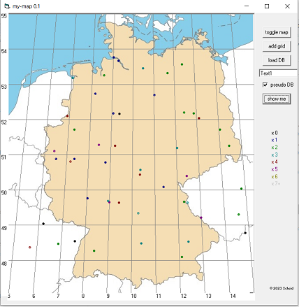

    Da ich ein ziemlich schlechtes Gedächtnis habe, schreibe ich alle Stellplätze, die wir besuchen, in eine kleine Excel-Tabelle.
    Leider hilft auch das nicht, wenn ich nach längerem da reinschaue - 'Schahatz, wo war dieser Platz denn gewesen ???'
    Deshalb hab ich als kleines Wochenendprojekt eine Karte zum Visualisieren angegangen. Es wird eine blanko Deutschlandkarte angezeigt, die Daten werden aus der Excel-Tabelle gelesen und in der Karte eingetragen.
    Ja klar - es gibt auch personalisierte Karten, die man im Internet erzeugen kann, aber die zeigen die Stellen meist nicht so an, wie mir das gefällt (z.B. Namen dicht beieinander liegender Punkte als Buchstabensalat).
    Die Koordinatenpunkte werden hier ohne Beschriftung angezeigt, wenn ich aber mit der Maus dann einen Punkt anfahre, poppt der Name auf.
    Das ganze sieht dann z.B. so aus:
    Die Farbe des Punktes sagt mir, wie lange wir dort gestanden haben.
    Die Koordinaten kopiere ich aus map in die Excel-Liste.
    Ist ganz witzig, wenn man zu zweit davor sitzt und rätselt, was welcher Punkt war und man dann mit der Maus das Rätsel löst

    Wie hast du die Karten skaliert? Hab mal eine etwas detailreichere probiert, trotz eigentlich gleicher Größe kriege ich die Punkte (Koordinaten) dann aber nicht passend.
    Meine Kenntnisse und Tools reichen nicht aus um *exe umzuprogrammieren.
    Jürgen
  • Hallo Jürgen,
    ja stimmt, die Pfadanpassung ist schon sehr lästig, aber da bin ich dran. Lösung (hoffentlich) in den nächsten Tagen.
    Eigene Karte(n) :
    Du brauchst eine Karte in (flächentreuer) Lambert-Projektion
    Von 47 bis 55 Grad Breite und von 5 bis 15 Grad Länge am unteren Rand.
    Diese dann ggf. auf eine Größe von 560 mal 640 Pixeln skalieren (z.B. mit Paint-Größe ändern (Pixel, ohne festes Seitenverhälntnis)
    Karte kannst Du überprüfen mit den 4 äußersten Orten in der Republik :
    Rickelsbüller Koog
    Oberstdort
    Isenbruch
    Neißeaue
    Die sollten dann jeweils knapp an den Grenzen liegen.
