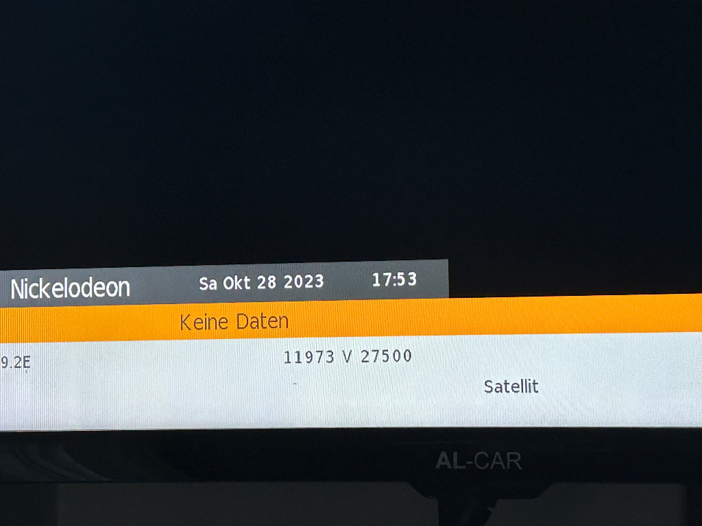

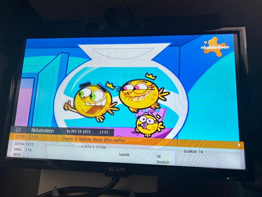

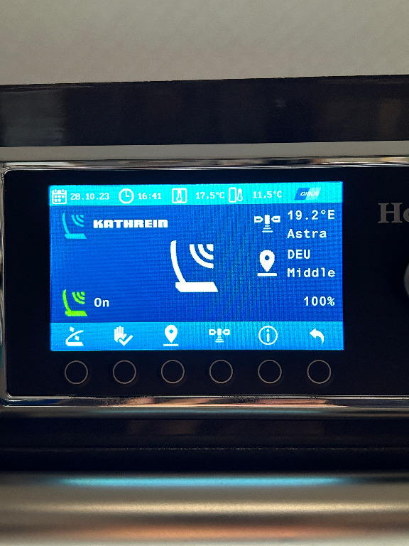

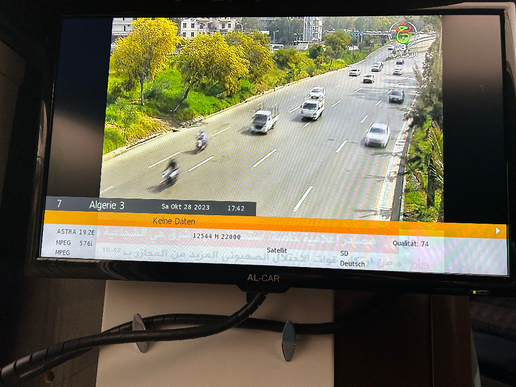

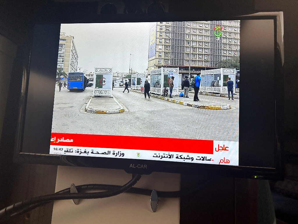

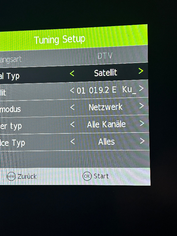

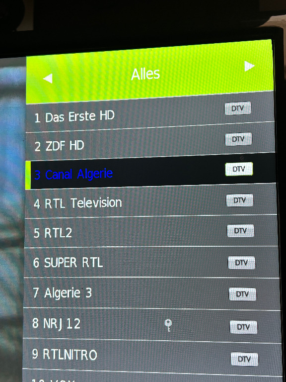

  • gerade nach der Fahrt noch einmal bissel probiert.
    Anbei die Bilder die mich noch weniger verstehen lassen.
    etwas komisch finde ich. Vor allem WER wird mir helfen können ;)

  • Hallo Kalle, ist ja komisch, Nikelodeon ist zumindest die richtige Transponder - Frequenz von Astra 19,2 Grad Ost. Würde vermuten das irgendwann zwischendurch der Schirm nicht auf dem richtigen Sateliten stand und ein Suchlauf gemacht wurde. Ich würde am TV ein Werksreset machen und an einem baumfreien geraden Standort, mit freier Sicht um 13:00 Uhr Richtung Sonne (In etwa 19,2 Grad Ost Astra) ,einen neuen Suchlauf machen. Einstellung am TV , digital Sat Empfang, 19,2 Ost Astra, freie Sender, TV.
    Bitte den Schirm mechanisch in Augenschein nehmen ob LNB Arm verzogen ist und somit LNB nicht auf den Brennpunkt vom Spiegel zeigt. Die Antennen Anschlusskabel hattest du ja bereits auf festen Sitz geprüft.
    Gruß Ronald aus Sachsen-Anhalt
