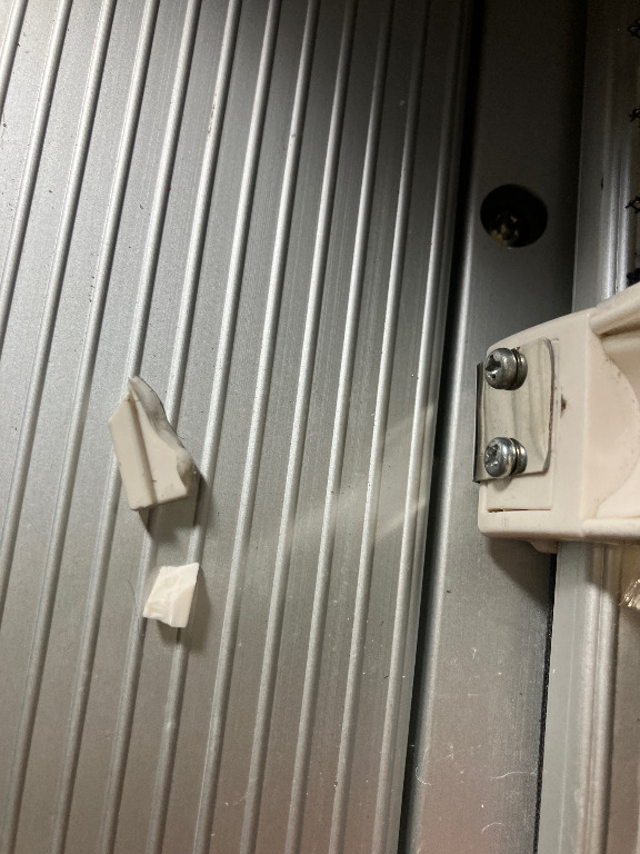

Hallo Hobbyisten, im letzten Kurzurlaub ist uns ein Missgeschick passiert. Insektenschutz Aufbautür war in Aktion und es wurde versehentlich die Aufbautür geschlossen, der Mülleimer hat dann Druck ausgeübt und der untere Kunststoffhalter am Rahmen des Insektenschutz war gebrochen. Nun habe ich mittels einer umfunktionierten Halteklammer ( übergebliebenes Zubehör aus Rolobefestigung) eine vorerst praktische Lösung gefunden um die Führung des Rahmen wieder zu gewährleisten.
Insektenschutz der Aufbautür, Reparatur der Führung am Rahmen unten .

Aber das ist doch das Teil, wo ich vorher den ganzen Rahmen ausbauen muss, oder? -
Hallo J. Picard,
so etwas ähnliches habe ich mit Blechschere auf Länge geschnitten, entsprechend gebogen und verschraubt. Natürlich mit 2mm vorbohren und sehr kurze Schrauben benutzen.Gruß Ronald
