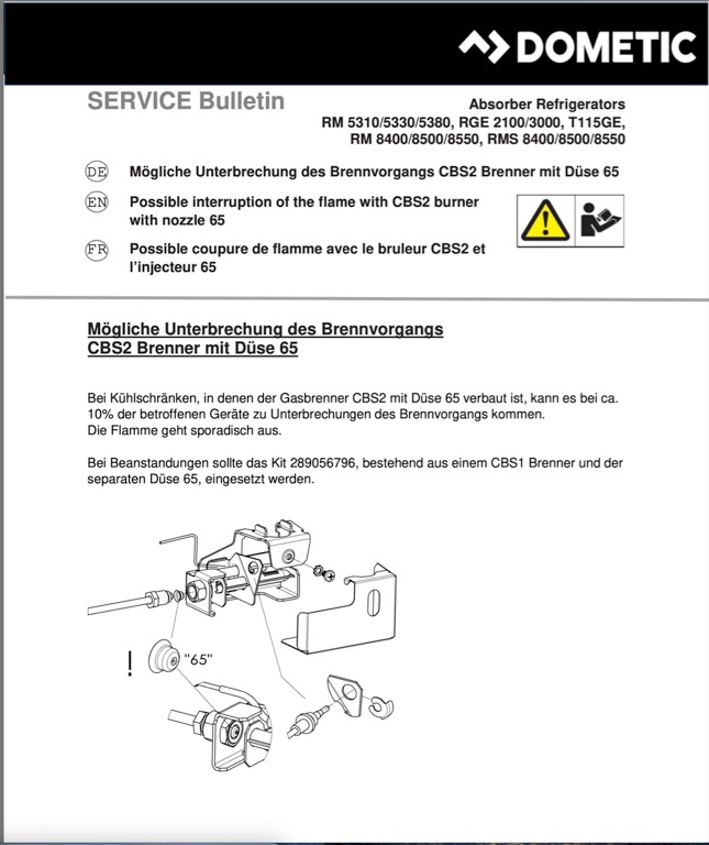

Hallo Charly,
das ist es nicht. Weiß jetzt auch warum er ausgeht,
aber noch nicht was man dagegen machen kann.
Ich denke es hat etwas mit der Düse zu tun. Morgen
geht es zu einem Fachmann in Spanien. Mal gucken
was er dazu sagt.Das Problem:
Die Flamme sieht super aus, aber so nach 1-2 Minuten kommt immer
so ein Stoß - als ob jemand pustet. Wenn das zu stark ist, dann geht
er halt aus. Zumindest liegt da wohl das Problem.Besser kann ich es nicht beschreiben und das Video ist zu groß für hier.
