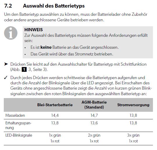

    in Deinem Optima werkelt als Ladegerät auch das Dometic SMP 439? Die Einstellung hast Du laut Bedienungsanleitung vorgenommen? Status-LED am Ladegerat zeigt Blei-Einstellung (Bulk 14,4V/Erhaltung 13,8V) durch Blinken 1x grün, 1x rot an?

    Vermutlich hält das Dometic SMP 439 die Supervolt nicht lange genug konstant auf Ladeschlu8spannung 14,4V und schaltet zu früh auf die 13,8V Erhaltungsspannung um. Bei meinem initialen Laden mit 14,4V ging meiner Erinnerung nach auch immer der Überspannungsschutz an; dies ist das Ballancieren a la Supervolt, bei dem sich die einzelnen Zellen auf max. 3,65V angleichen sollten. Ich hatte dafür ein China-Ladegerät mit konstant 14,4V/5A zur Verfügung und das ganze hat 2-3 Tage gedauert. Wie weit sind Deine Zellen auseinander? (sieht man dann ja bei den Screenshots).

    Das Dometic SMP 439 ist voll ausreichend, um die Supervolt zu laden. Lediglich bei völlig entladener LiFePO4 könnte das Ladegerät möglicherweise thermisch überlastet werden, wenn es dauerhaft am Anschlag mit 25A läuft; es hat keine Lüfter und kann die Wärme nur passiv über das Metallgehäuse und die Lüftungsschlitze abführen. Ich habe selber 2x150Ah an Bord und konnte noch keine Überlastung feststellen, die zu einem Geräteausfall geführt hätte. Maximnale Entladung war mal irgendwas um die 30% Restkapazität)und das Dometic hat tapfer über Stunden Ladestrom generiert ohne auszusteigen.
    Laut Supervolt-Hompage zum Thema Laden mit Booster (was ja wohl auch für Ladegeräte mit 230V-Eingangs-Spannung gelten wird):"Das Gerät muss wie folgt eingestellt werden:
    Ladespannung 14,4V
    Erhaltungsspannung 13,8V
    Balancingspannung 14.6V"Welche Spannung erreicht das Dometic SMP 439, bevor es bei Dir "abschaltet"? Wenn es bis auf 14,4V hochregelt, was Du ja in der App ablesen kannst, dann macht es doch, was es soll. Die 14,4V sind auf eine mittlere Temperatur (20-25°C) bezogen. Jetzt bei den kalten Temperaturen setzt zudem die Temperaturkompensation ein (laut Bedienunsanleitung -20mV/0,5°C). Die Ladeschlussspannung müsste dann höher sein und in den Bereich der AGM-Einstellung 14,6-14,7V kommen. In diesem Spannungsbereich setzt dann auch das "Balancen" der Supervolt ein, welche diese mit der App-Meldung "Überspannungsschutz" anzeigt. Dann müsste der Ladevorgang durch das BMS stark abgeregelt bzw unterbunden werden. Das Ladegerät erkennt einen niedrigen Ladestrom und geht von einem volle Akku aus und schaltet auf Erhaltungsladung 13,8V um. Nachdem die LiFePO4-Zelle mit der höchsten Spannung (3,65-3,7V) durch "Balancen" etwas abgefallen ist startet der Ladevorgang in einem neuen Zyklus. Das wiederholt sich nun, bei dem sich die einzelnen Zellenspannungen immer weiter annähern.
