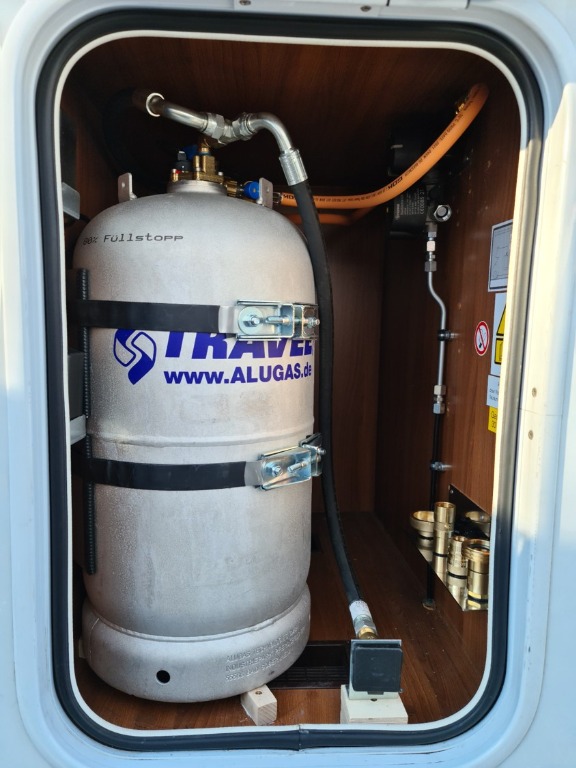

Wer hat Tankgasflaschen verbaut und kann Erfahrungen dazu mitteilen ?

    In Sachen werkzeuglose Entnahme/Verschraubung bin ich echt unsicher. Ich halte den Beitrag von autarker.de für ziemlich fundiert:
    Externer Inhalt youtu.be
    Danach gibt es da ziemlich widersprüchliche Vorgaben (immer noch!).
    Ich hab derzeit auch Flügelmuttern drauf, aber die Inbus-Schrauben auch dabei, um bei Bedarf zurück rüsten zu können.

    hallo Uli,
    der Inbusschlüssel gehörte bei mir vor knapp 7 Jahren zum Lieferumfang und steckt in einer Bohrung an der Verschraubung.
    Das hat aber mit „schneller“ Entnahme aus meiner Sicht nichts zu tun.
    Ich halte allerdings die Aussage zur schnellen Entnahme generell für fragwürdig.
    Was nützt die Flügelmutter wenn der Rest, also die Anschlüsse ohnehin nur mit entsprechendem Werkzeug gelöst werden können?!
    Diese anscheinende Vorgabe widerspricht sich doch schon im Ansatz.

  • Hallo allerseits.
    Ich sehe das mit der Befestigung so:
    Die Innensechskantschraube ist für mich eine sichere Lösung, da sie mit einem Schraubenschlüssel festgezogen wird, und dadurch eine zuverlässige und stabile Befestigung gewährleistet ist.
    Die Flügelschraube Variante ist zwar benutzerfreundlicher, aber unsichere Lösung, da die Schraube von der Hand festgezogen wird.
    Sie kann sich während einer Fahrt deswegen leicht lockern, was zu einem potenziellen Sicherheitsrisiko führen kann.
    Eine zu stark angezogene Flügelschraube lässt sich schwieriger von Hand lösen.
    Der Einsatz ist nur sinnvoll, wenn ich wegen Wechsel der Gastankflaschen die Befestigung häufiger entfernen muss!

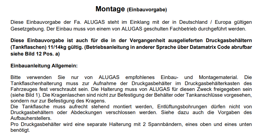

    zur Befestighung hatte ich von Alugas eine Antwort erhalten, sie hier:Posted 05 Feb. 2024 15:43 #102324

    Wg. all dieser Unklarheiten hatte ich die Tankflasche von einer Fachfirma einbauen lassen, die auch die Gasprüfung macht ...
    Der Einbau selbst wäre 'easy' gewesen ...
    Grüße,
    ich habe auch nachträglich die Flügelmuttern geordert, eingebaut und die Imbusschrauben im Fahrzeug belassen! Gekauft habe ich sie bei der Gasfachfrau, von der auch mein Einbaubetrieb die Anlage gekauft hat! Diese widersprüchlichen Aussagen machen einen schon verrückt🙆 Wenn ich Platz hätte würde ich zwei zusätzliche Flaschen einbauen, dann wieder festverschraubt…! Da könnten sie sich aussuchen was richtig ist! Vor kurzem bei der Gasprüfung hat es nicht interessiert! VG Joachim 🙋🏻‍♂️
