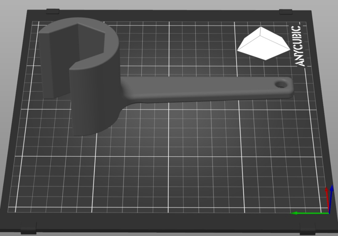

    Ich konnte meinen Wasserhahn tauschen ohne irgendwas auszubauen, allerdings liegt der bei meinem 2020er Modell zwischen Spülbecken und Herd und nicht wie auf deinen Fotos, hinter dem Becken. Das könnte echt schwierig werden. Ich hatte mir seinerzeit ein passendes Werkzeug ausgedruckt, um an diese, tja, wie nennt man das, Überwurfmutter? zu kommen, mit der der Hahn befestigt wird. Mit einer normalen Wasserpumpenzange kam ich da nicht dran.

  • Da müsste man erstmal schauen, ob der überhaupt passt. Da hinter dem Spülbecken ist echt schwierig dranzukommen. Am besten mal die Schublade rausnehmen, alles anschauen und vielleicht ein Foto machen. Im schlimmsten Fall muss die Spüleneinheit komplett raus, wie Lothar schon geschrieben hat.

  • Sehr guter Tipp!
    So ein Schlüssel passt sicher universeller, als mein ausgedruckter, den ich speziell für meine Spüle gezeichnet habe. Mit so einem Standhahnschlüssel bist du auf jeden Fall auch auf andere Einbausituationen vorbereitet. Wie gesagt, mein Wasserhahn ist im Grunde frei zugänglich, da er zwischen Spüle und Herd sitzt. Trotzdem kam ich mit einer Wasserpumpenzange nicht dran. Mein Spezialwerkzeug sieht so aus:

    ich habe heute die Schublade rausgenommenen und morgen kaufe ich einen Standhahnschlüssel. Eigentlich müsste ich gut an den Hahn rankommen. Wenn ich das Teil ausgebaut habe, versuche ich mit den Maßen des Hahnes einen neuen zu bekommen.

  • Hallo Dirk,
    mit dem Standhahnschlüssel hat die Demontage prima geklappt. Vielen Dank für den Tipp.
    Für alle anderen Werkzeuge wäre der Platz zu eng geworden, trotzdem auch an die Anderen vielen Dank.
