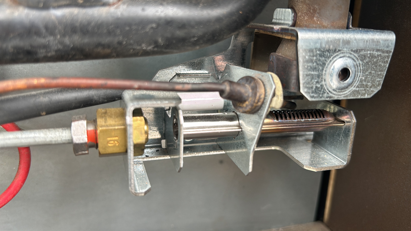

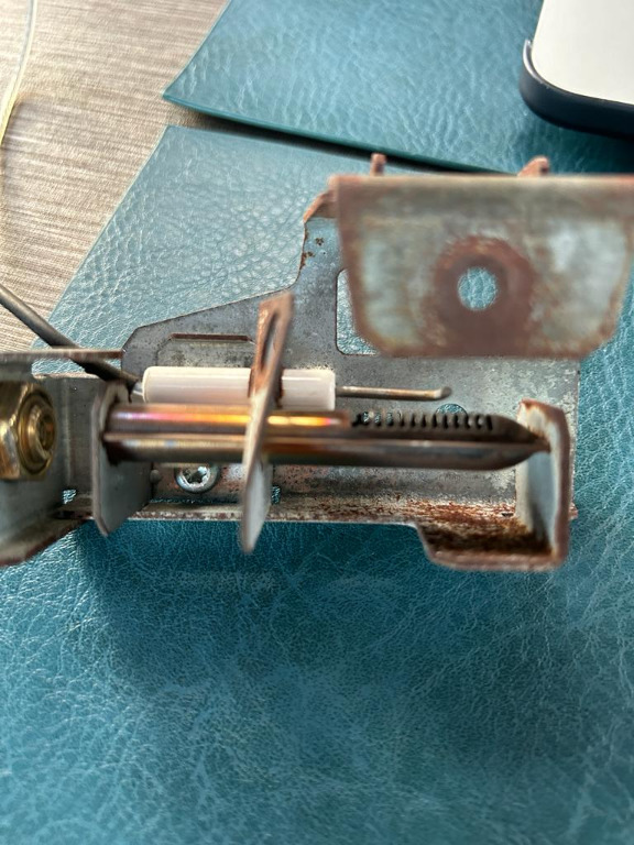

  • Danke für eure Antworten, gemeint ist das Teil: Porzellan mit der Spitze ?
    Wie schon gesagt, geht sofort an - nur wenn ich den Knopf loslasse isser wieder aus ;)
    Gerade mal geschaut, anbekommen und festegstellt die Spitze ist ROTGLÜHEND ;)
    Denke mal das soll so sein ..........
    Und wenn weiter Schwierigkeiten sind, die Spitze näher an die Flamme bringen ??

  • Hallo
    die Spitze an dem Porzelanteil ist die Zündspitze wo der Zündfunke überspringt also der Piezo Zünder. Das erforderliche Thermoelement sehe ich hier gar nicht.
    Pauli

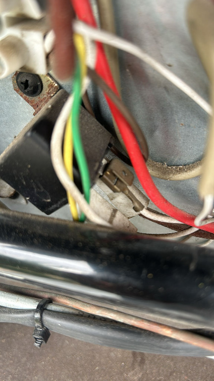

  • Hallo Kalle,
    bitte auch mal die Kabel, insbesondere den Kabelschuh der Masseleitung prüfen. Der sah bei mir auch ganz ok aus, ware jedoch so stark oxidiert, dass kaum Kontakt da war.
    Führte zu dem gleichen Problem wie bei Dir. Kabel abgeschnitten, neuen Kabelschuh (Ringöse) drauf und das Problem war gelöst.

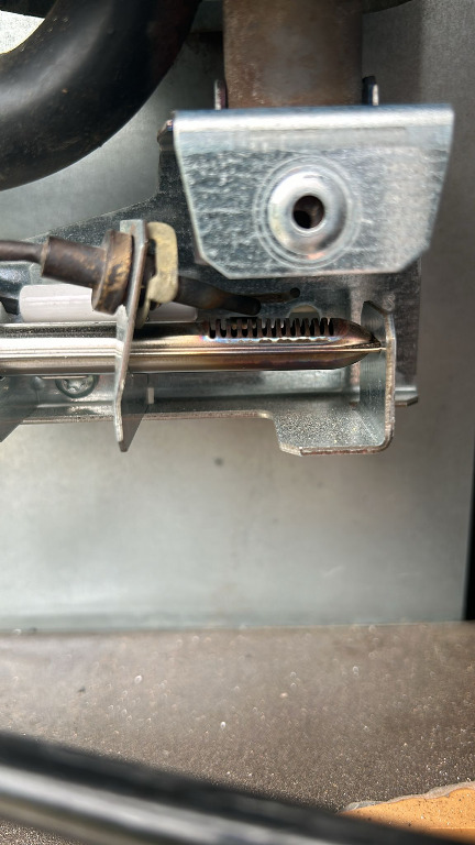

  • Hallo, hier noch einmal der IST-Stand.
    Sind die Kontakte an dem schwarzen Klotz gemeint?
    Der Thermostat hat schon ein bissel Spiel. Kann ihn bewegen.
    Danke im Vorus ;)
    das was du Thermostat nennst ist das Thermoelement.
    Dies ist zuständig die Gaszufuhr offen zu halten.
    Wenn das Thermoelement abkühlt erzeugt es kein Strom mehr, dadurch fällt dann das Magnet ab und die Gaszufuhr wird geschlossen.
    Dass es sich bewegen lässt ist kein Problem. Es ist wichtig, dass es in die Flamme reinragt.
    Paul
