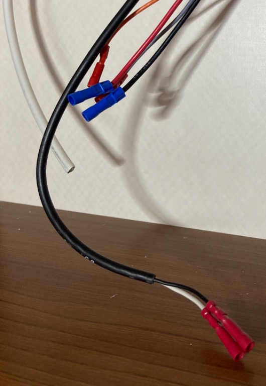

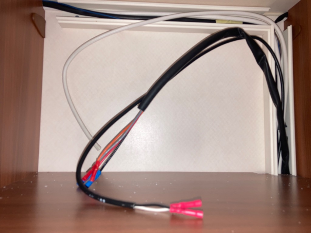

Dann habe ich im Ablagefach des Kleiderschrankes ein, 4 adriges und ein 2 adriges Kabel (Foto) mit dem Ventilator verbinden wollen. Zu meinen Erstaunen ging bei dem 2 adrigem Kabel die Trittstufe reinđ, der Ventilator bewegt sich kein Millimeter. Beim 4 adrigem Kabel tat sich garnichts. âčïž

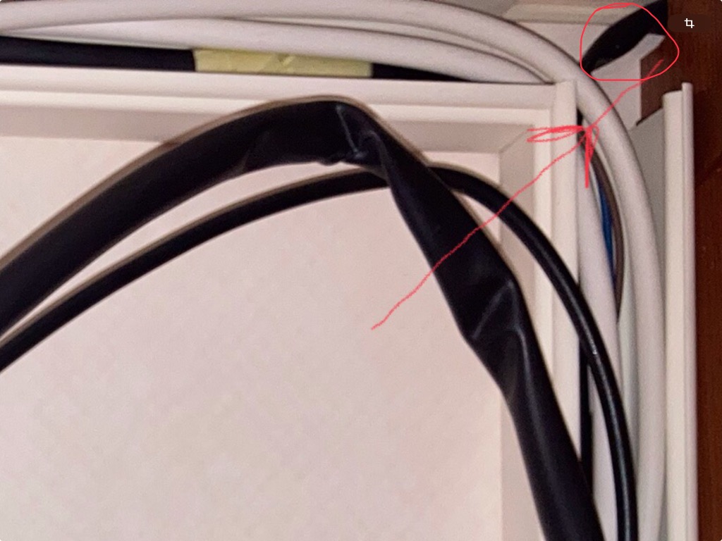

In dem Kleiderschrank verlaufen verschiedene KabelstrĂ€nge. Ich habe bei dem Kabel was von untenkommend nach hinten fĂŒhrt (Pfeil mit Kreis) mit Stromdieben den Strom (schwarz/blaue Kabel) abgreifen wollen, ohne Ergebnisđ .

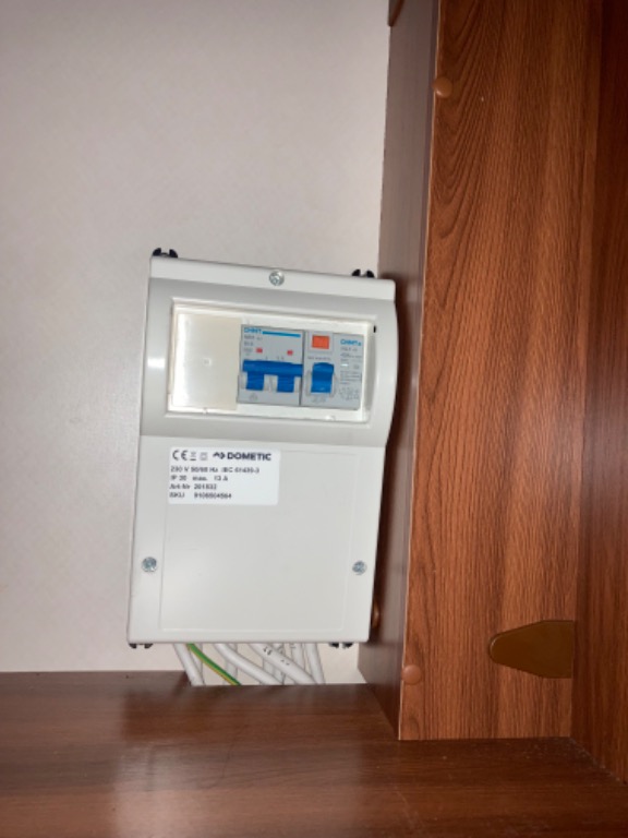

Unten im Kleiderschrank befindet sich zudem noch der Sicherungskasten. WeiĂ jemand, ob im Bereich des Kleiderschrankes -oben oder unten- IRGENDWO , oder auch wo anders, das 12 V Kabel liegt, dass ich brauche um den Ventilator zu betreiben. Vorab schonmal ein Dankeschön đfĂŒr Eure Antworten. Schöne GrĂŒĂe JĂŒrgen

Den Strom haben wir im Kleiderschrank abgenommen.Vorbereitung SAT-Anlage:
schwarz = Masse
rot = Dauerplus von Aufbaubatterie
grau = D+ Signal
orange = Plus von Aufbaubatterie ĂŒber Hauptschalter/TFT Bord
Schwarz/WeiĂ = Reserve Kabel, nicht angeschlossen!
-die Kabelenden sind unter der Aufbaubatterie zu finden.
LG Teo
PS: möglich, dass die Belegung geÀndert wurde, anders kann ich mir deine Feststellung nicht erklÀren -

An welchen der Kabel hast du denn den Ventilator angeschlossenâ
Ich werde morgen frĂŒh noch mal bei mir nachschauen, aber ich meine gerade das schwarze Kabel (Masse)von den vieren war jenes, dass mir die Trittstufe bei Kontakt eingefahren hat. Danke schon mal fĂŒr deine Antwort. schönen Abend, JĂŒrgen -

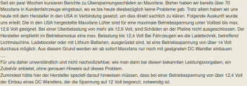

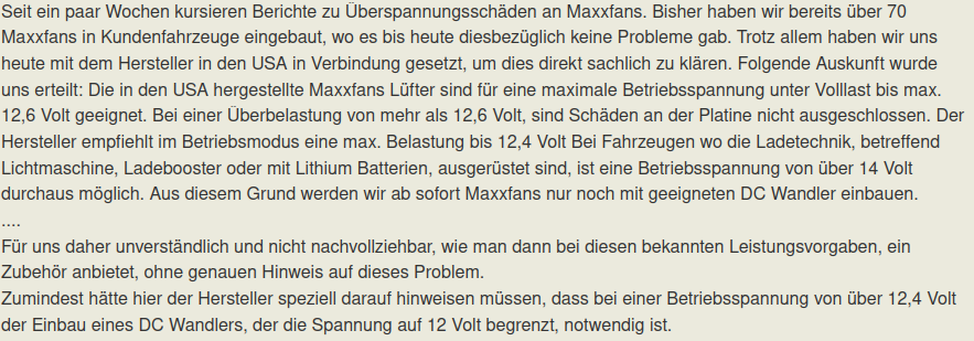

Hallo Charly,
in der Beschreibung des HĂ€ndlers steht ja das er bereit 70 MaxxFans ohne Probleme verbaut hat.
D.h. soooooo oft kommt dieser Platinenschaden wohl nicht vor.
Weiterhin steht in der Beschreibung das 12,4V bei Voll-Last nicht ĂŒberschritten werden sollten.
Ich wĂŒrde mal messen wie viel Spannung nach dem Spannungsabfall der Leitung ĂŒberhaupt noch am Maxxfan anliegen.
Vielleicht hat sich das Problem damit bereits erledigt oder der Aufwand beschrÀnkt sich auf EINE Diode.LG Kurt
Hallo Kurt,
ich weiss von AusfÀllen aus einem anderen Forum.
Und wenn schon lt. Beschreibung nicht mehr als 12,4V anliegen sollen ...
Ich habe Elektronik entwickelt, und diese muss halt in der vorgesehenen Umgebung einsetzbar sein, d.h. Versorgungsspannung, Umgebungsbedingungen z.B. Temperatur etc.Wenn dem nicht so: "Thema verfehlt", Setzen: '5'.
